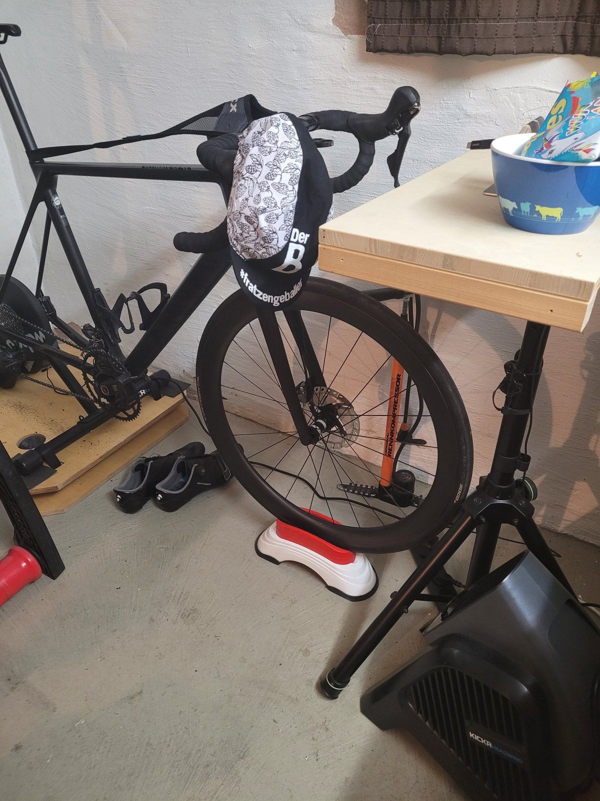

    Den Tacx Tablett Ständer, der unter dem Vorderrad fixiert wird, habe ich heute vor Ort begutachtet. Braucht man nicht viel drüber zu diskutieren, denn der hohe Preis ist für das wackelige Plastikdingens ziemlich unverschämt. Für EUR 19,90 bei ALDI wäre es noch akzeptabel, aber die EUR 80,- für das Klappergestell ist dreist. Garmin hat seit der Übernahme von Tacx ziemlich die Preise erhöht.

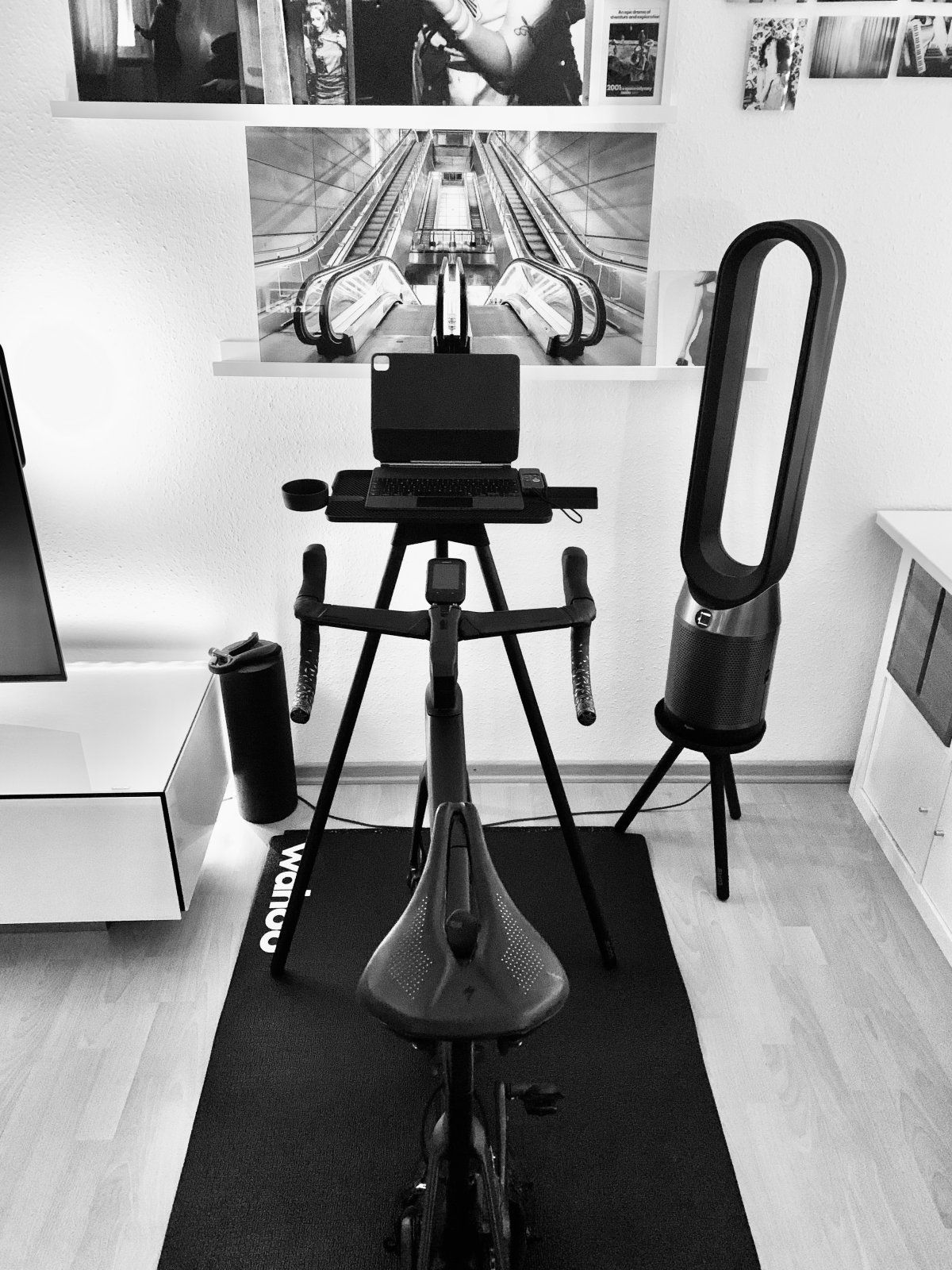

    Habe auch ein Set von tons.
    Der große Table ist fürˋs Tablet, Handy und Flasche; der kleine für den Ventilator. Ich mag das schlichte und un-wuchtige Design und bei Bedarf ist alles schnell abgebaut und zerlegt.Anhang anzeigen 1206390
    sehr chic!! hier würde ich auch gerne zwiften ;)
    Was das für ein Sattel? Und taugt der?
  3. benutzerbild
    Vengetarian
    dabei seit 03/2022
    Thx…das ist der Specialized Body Geometry Power-Sattel - passt mir ganz gut (auch IRL 😎).
