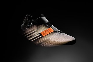

Mit dem herkömmlichen S-Works Torch hat der neue S-Works Torch Remco nur den Namen gemeinsam, ansonsten unterscheidet sich die beiden Rennrad-Schuhe komplett. Beim Remco Sondermodell wurde alles einem Ziel unterstellt: Gewicht zu sparen. Hier die wichtigsten Fakten:
Diashow: S-Works Torch Remco: Rennrad-Schuh mit 148 Gramm
Diashow starten »

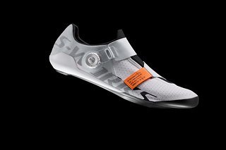

# Der neue S-Works Torch Remco ist ein limitiertes Sondermodell – er wiegt lediglich 148 Gramm pro Schuh (Größe 41) und kostet 599,- €.
# Der Schuh baut auf dem neuen Body Geometry Leisten mit mehr Platz für die Zehen auf – Das vordere Verschlusssystem funktioniert mit Klett, am Spann kommt ein Boa Li2 zum Einsatz.
# Die Carbonsohle ist deutlich kleiner als beim S-Works Torch gehalten – dennoch soll sie steif genug sein, die Power von Remco Evenepoel verlustfrei aufs Pedal zu übertragen.
# Die charakteristische Fersenkappe wurde deutlich verkleinert – rund um die Ferse kommt viel leichtes Material zum Einsatz.

Um die S-Works Torch Remco so leicht zu bekommen, hat Spezialized tief in die Trickkiste gegriffen und an jedem einzelenen Bestandteil der Schuhe Gewicht reduziert. Trotz des klaren Ziels entschied man sich jedoch für den Einsatz des deutlich breiteren neuen Body Geometry Leisten, der erstmals beim neuen S-Works Ares 2 serienmäßig zum Einsatz kam. Dieser ist im Vorfuß-Bereich deutlich breiter und erlaubt damit eine natürliche Spreizung der Zehen und damit einhergehend mehr Komfort.
Durch jahrelange Untersuchungen will Specialized zudem herausgefunden haben, dass die meisten Sohlen an modernen Rennradschuhen steifer als nötig sind. Deshalb entschied man sich dazu, die Carbonsohle am Remco Sondermodell deutlich kleiner zu konstruieren. So wurde vor allem am Verlauf vom Vorfuß zur Ferse deutlich Material eingespart und die Carbonsohle um 14 Gramm leichter. Dennoch soll die Sohle mehr als steif genug sein, um die Kraft von Evenepoel (und allen Normalsterblichen) verlustfrei aufs Pedal zu übertragen. Ähnlich ging die Marke schon einmal beim S-Works Exos Rennrad-Schuh vor, der sogar leichter, aber auch karger ausgestattet war als das neue Evenepoel-Modell.

Auch der Oberschuh wurde natürlich komplett neu entworfen, um so viel Gewicht wie möglich zu sparen. Dabei wurde das vordere Boa Drehrad mit einem einfachen Klettverschluss ersetzt, die Anpassung am Spann erfolgt hingegen nach wie vor mittels Drehrad und einem leichten, aber dennoch unnachgiebigen, gewebten Band.
Auch die Fersenkappe wurde deutlich kleiner, um Gewicht zu sparen. Specialized räumt dabei ein, dass der Torch Remco nicht ganz so stabil wie der normale Torch ist und nicht den gleichen Halt bietet, aber dennoch mehr als ausreichend Unterstützung im harten Einsatz bietet. Allerdings musste man eben ein Gleichgewicht zwischen Gewicht und Stabilität mit der neuen Zielsetzung eines maximal leichten Schuhs finden.
Auch am Material des Oberschuhs sind die Bemühungen zur Gewichtsreduktion sofort zu sehen. Der S-Works Torch Remco besteht zum Teil aus einem Gewebe mit Netzstruktur, das enorm Gewicht spart und dennoch maximale Zugfestigkeit in alle Richtungen sicherstellt. Dennoch hat Specialized die hauseigenen Mittel zur Unterstützung des Fußes untergebracht. Namentlich geht es dabei um Varus Wedge, Metatarsal Button und Longitudinal Arch, die alle auch im S-Works Torch Remco verbaut sind.
