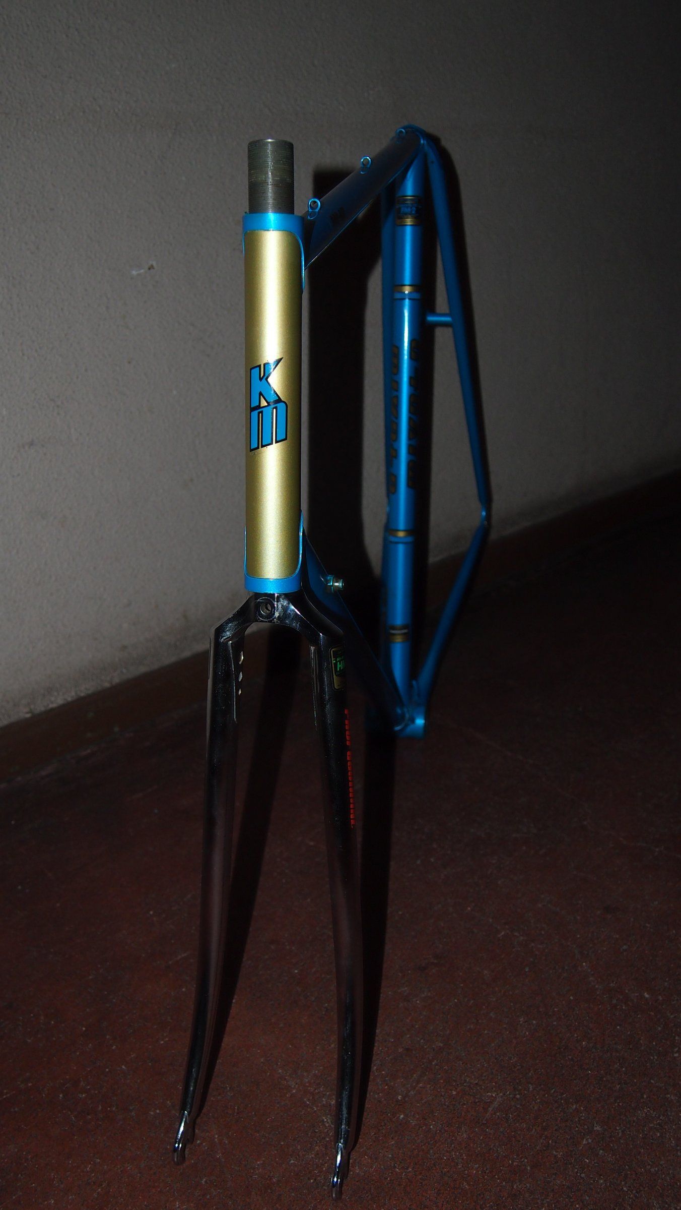

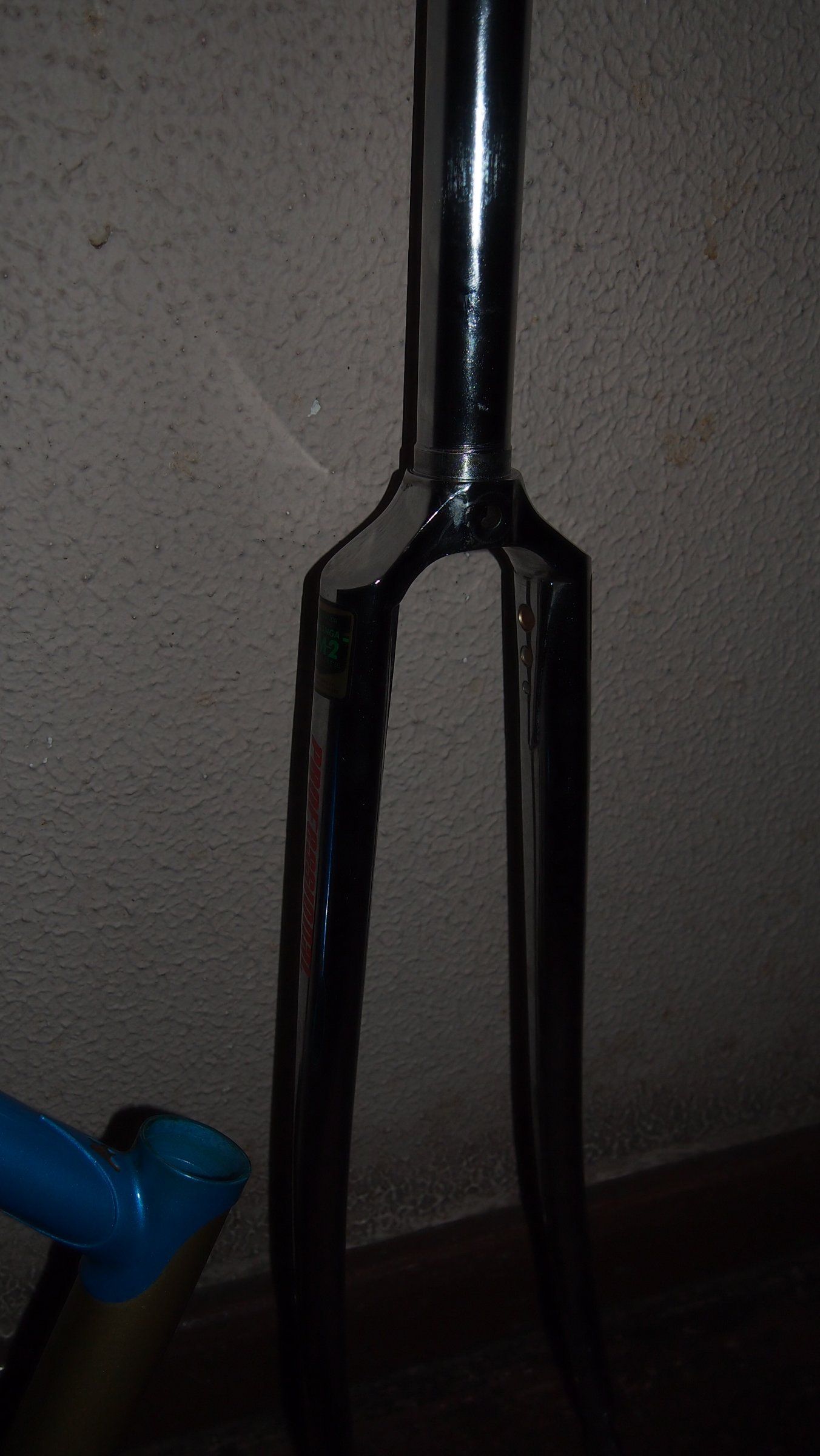

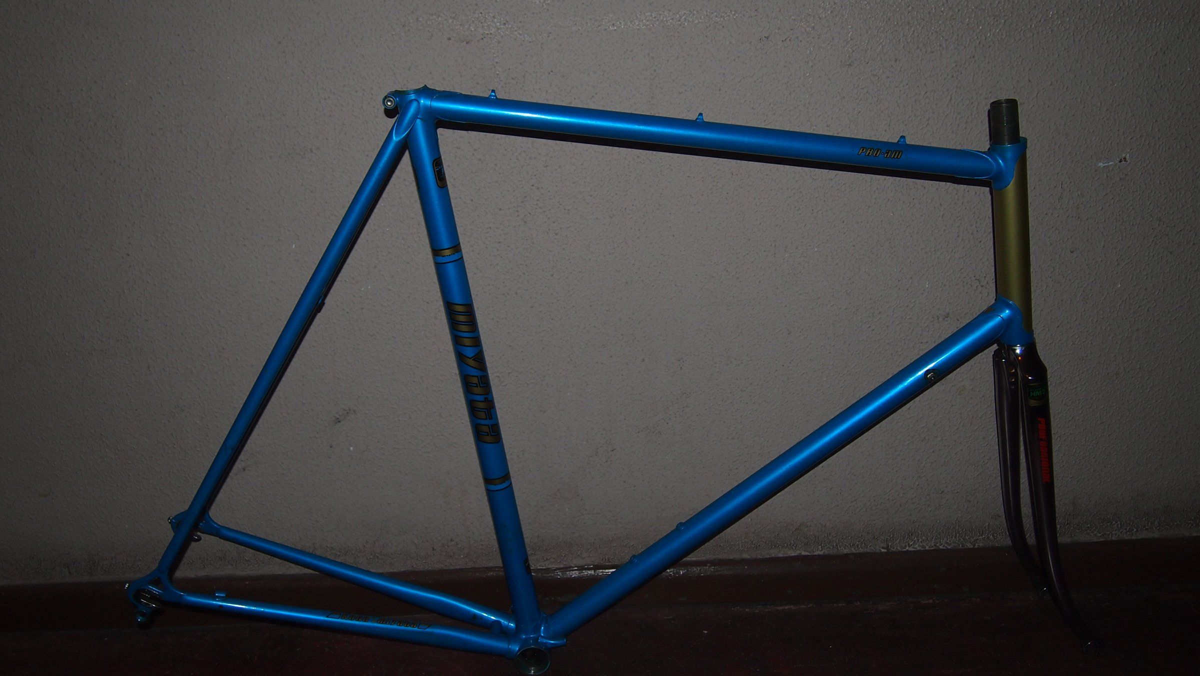

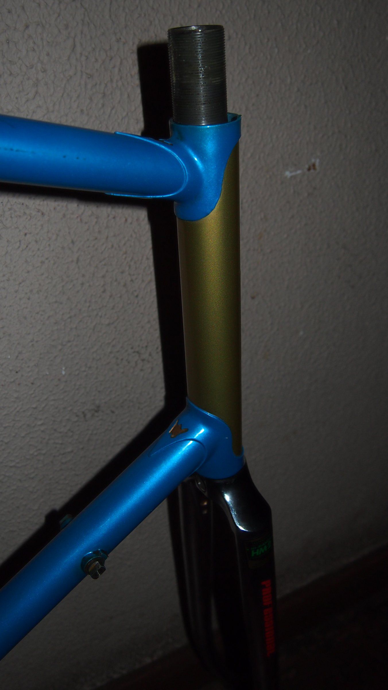

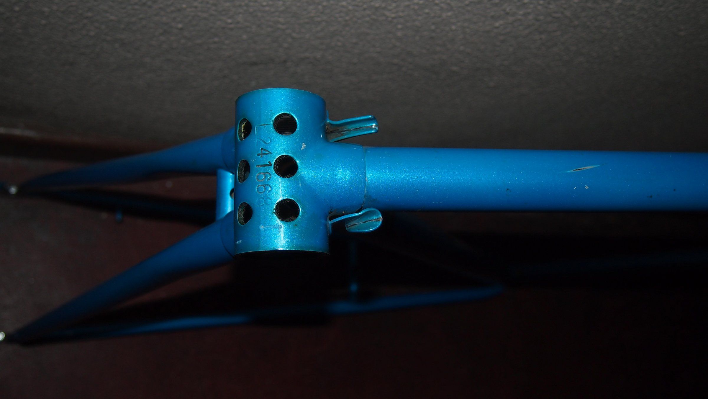

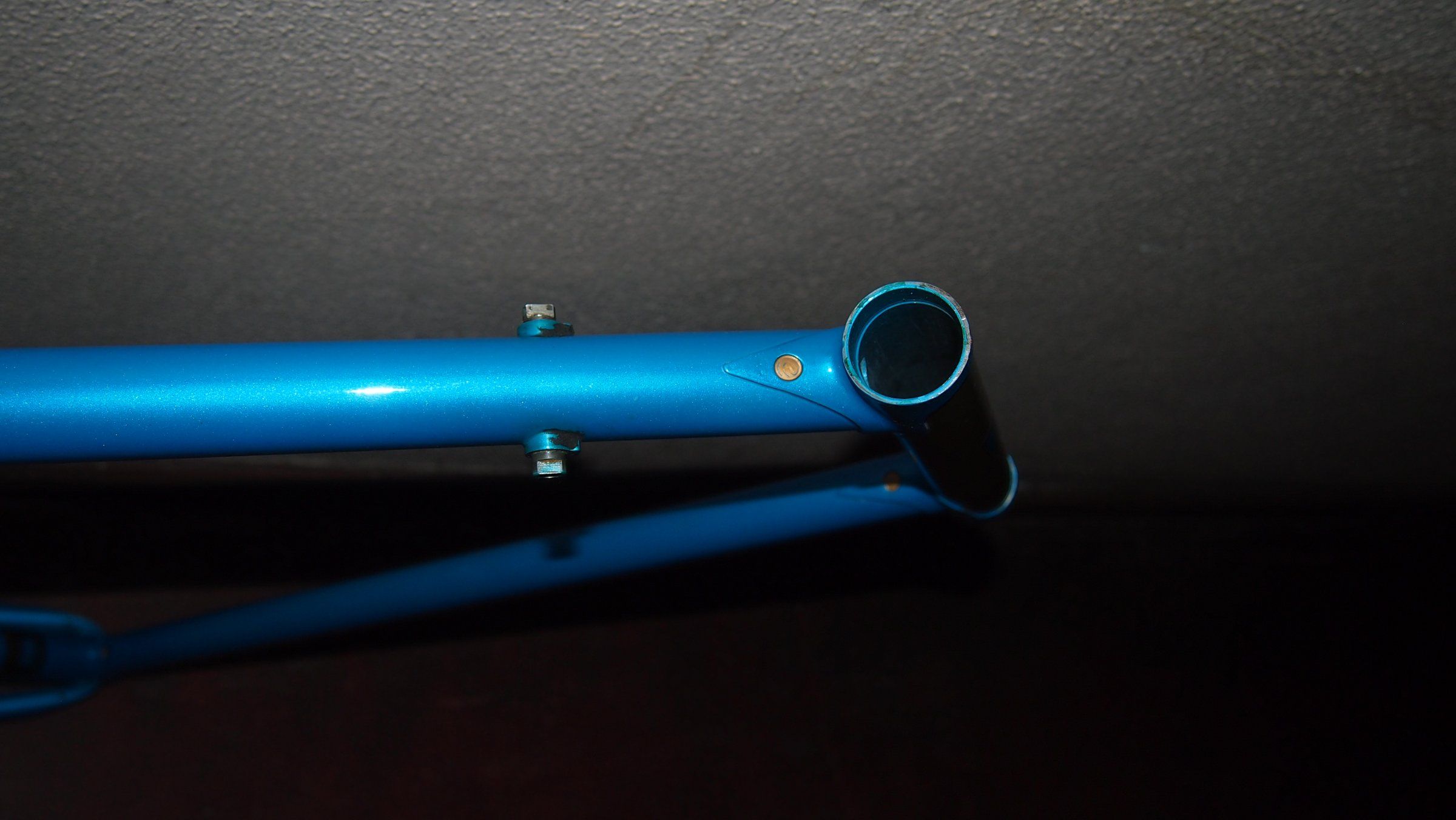

Koga Miyata Pro-Am 1984 Rahmenset 61x58 (62,5ct) in sehr gutem Lackkleid samt untadeliger Original Chromgabel.....ohne dellen,etc.pp...herrlicher Originalzustand mit ganz wenigen chips....
Anhang anzeigen 519919 Anhang anzeigen 519920 Anhang anzeigen 519921 Anhang anzeigen 519922 Anhang anzeigen 519923 Anhang anzeigen 519924 Anhang anzeigen 519925
das Rahmenset ging nach 14 Minuten online an den neuen Besitzer...

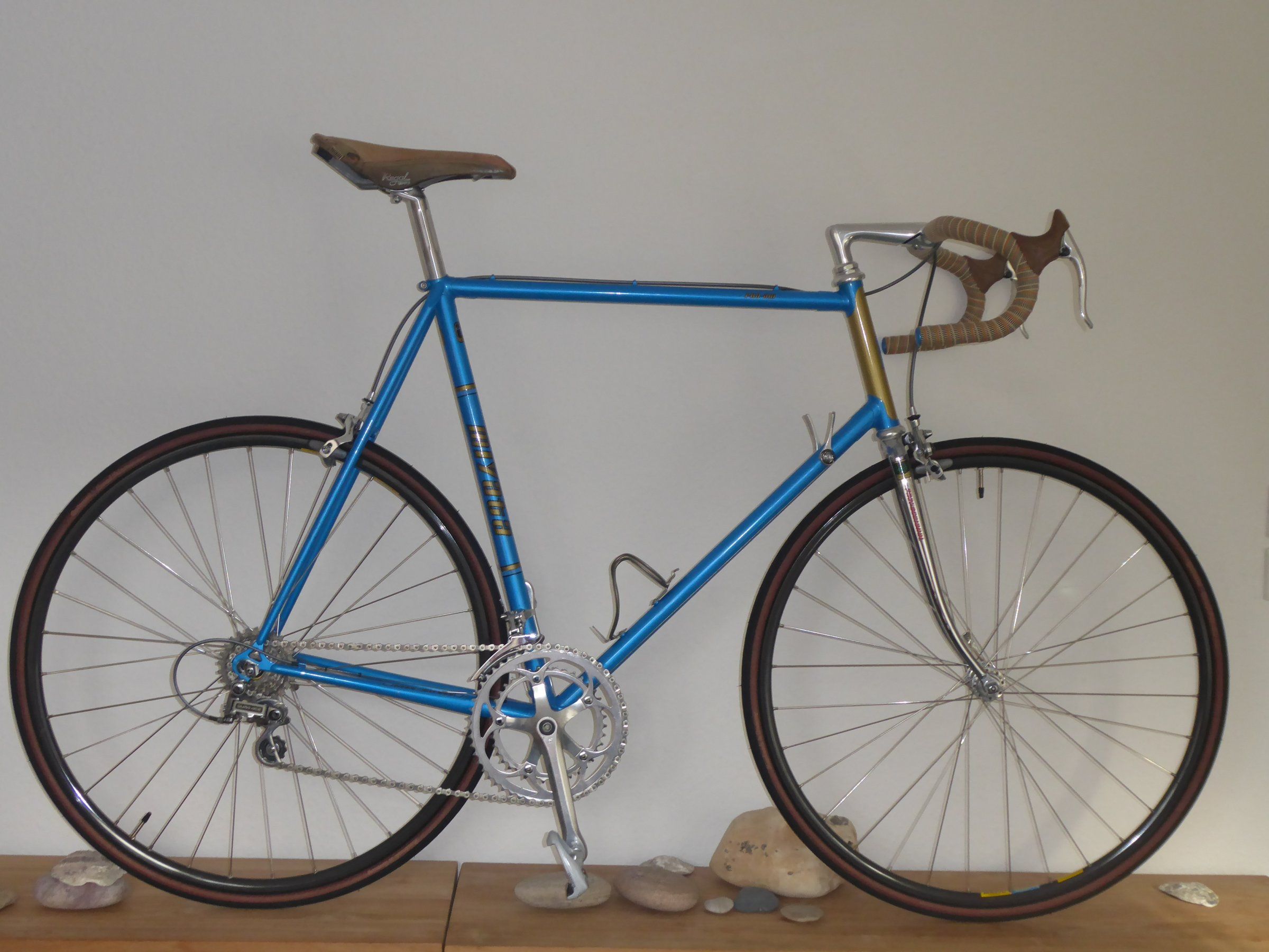

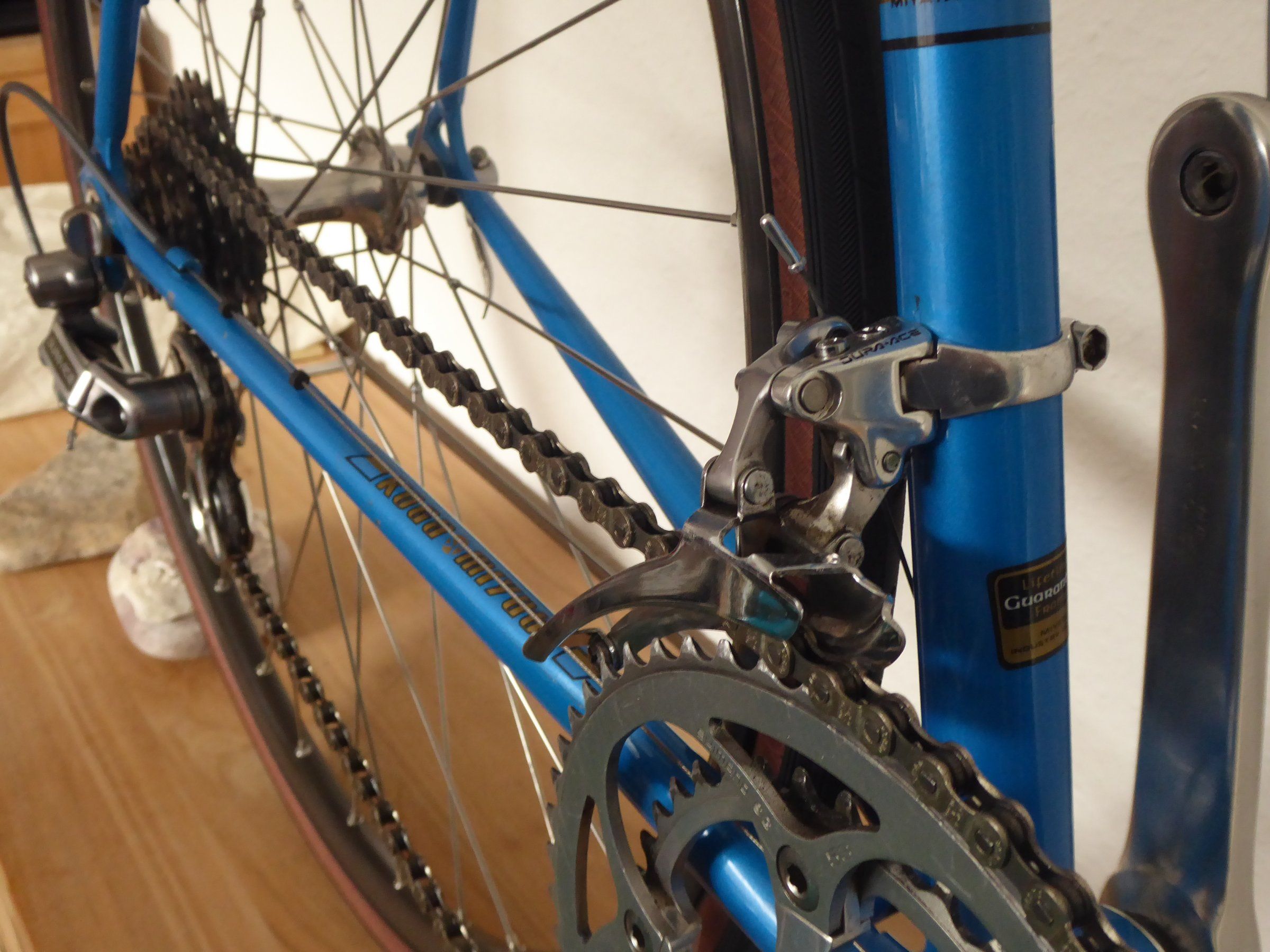

Am wichtigsten bei meinen Rädern ist mir möglichst kompromisslose Fahrbarkeit und Ergonomie. Bei Themen wie der Gruppenreinheit bin ich Traditionalist - den Rahmen gab es einzeln und in den 80ern wurden häufig pragmatisch Teile kombiniert, die zusammen funktioniert haben. Keiner fand das schlimm. So mag man auch diesem Aufbau mit asiatischer Höflichkeit einige Unstimmigkeiten nachsehen - in erster Linie muss es mir passen und funtionieren...
Zum Antrieb (und zur Verzögerung):
  • Schaltwerk, Umwerfer, Schalthebel: DA7400
  • Bremsen 7402 / Bremshebel DiaCompe AGC251
  • Kurbel Suntour Superbe Pro 175mm
  • LRS Mavic 36l/3fach/hinten gelötet Open4CD mit 25mm Continental Classics

Glückwunsch, ist schick geworden :daumen:
Ist der vordere Bremszug nicht vielleicht doch ein wenig kurz?
Und wo gibt es dieses verschärfte Lenkerband und gibt es das auch noch in anderen Fleckerlteppichmustern und -farben?
Danke, Hochwürden: das Band gibt es bei Planet-X. Es hat eine sehr hochwertige Anmutung und scheint wirklich ein kunsthandwerkliches Produkt zu sein (wohl eigentlich für die Schwertgriffe). Es ist wegen der Naturfasern anfangs recht rau aber ich denke, dass es bei Benutzung weich wird.
Es gibt eine ganze Reihe verschiedener Muster und Wickelbeispiele bei Planet-X. Darunter zeigen auch einige, dass das bei zu unsauberer Wicklung sehr unruhig ausschaut (vorsichtig ausgedrückt). Interessant finde ich den Farbeindruck, der auf etwas grössere Entfernung durch optische Vermischung der Farbtöne entsteht. Kann man kaum Beschreiben, aber ich empfinde das sehr deutlich.

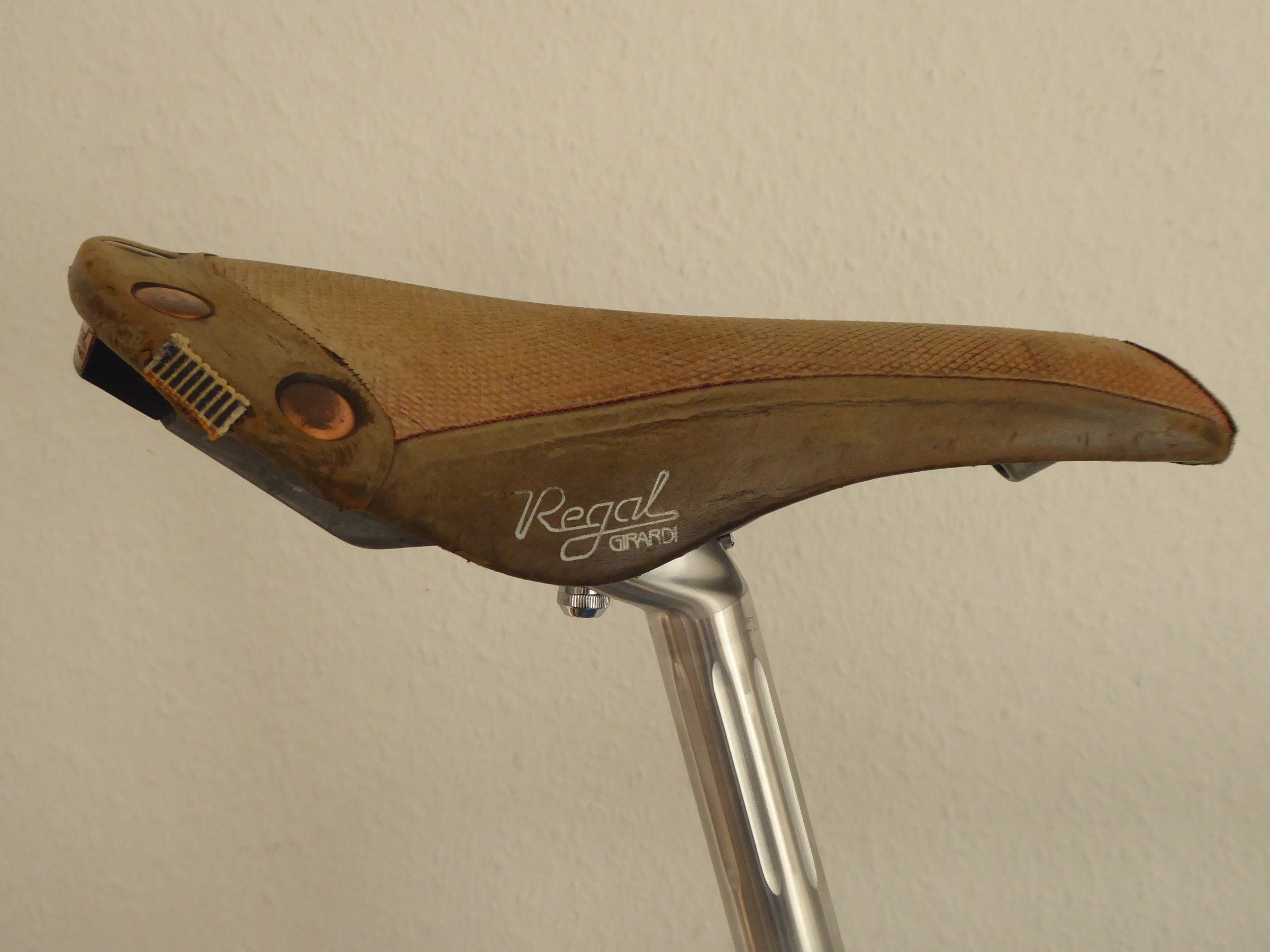

  • Sattel Regal Girardi Schlangenleder(?)/ Magnesiumgestell

Finde ich auch sehr gelungen. Vor allem die Farbkomposition, das besondere Lenkerband und die Bremshebel (aus der Not eine Tugend gemacht?). Da Du bei der Kurbel schon weg von der DA bist, die ich hier sogar schöner fände als die sonst tadellose Superbe Pro, wäre die Wahl einer Sugino Mighty Tour in Sachen Praxistauglichkeit noch das i-Tüpfelchen...
Aber soll nicht gemeckert sein - sehr stimmig und durchdacht :daumen:... ich liebe dieses Koga-blau.

Nitto in 120 mm oder 140 mm sind nicht selten, gibt es immer wieder neu in der Bucht. Wäre hier auch schöner, aber der Cinelli geht auch,
kannst Du notfalls auch dranlassen. Dafür den Sattel weg und stattdessen z.B. einen Concor nehmen.;)
