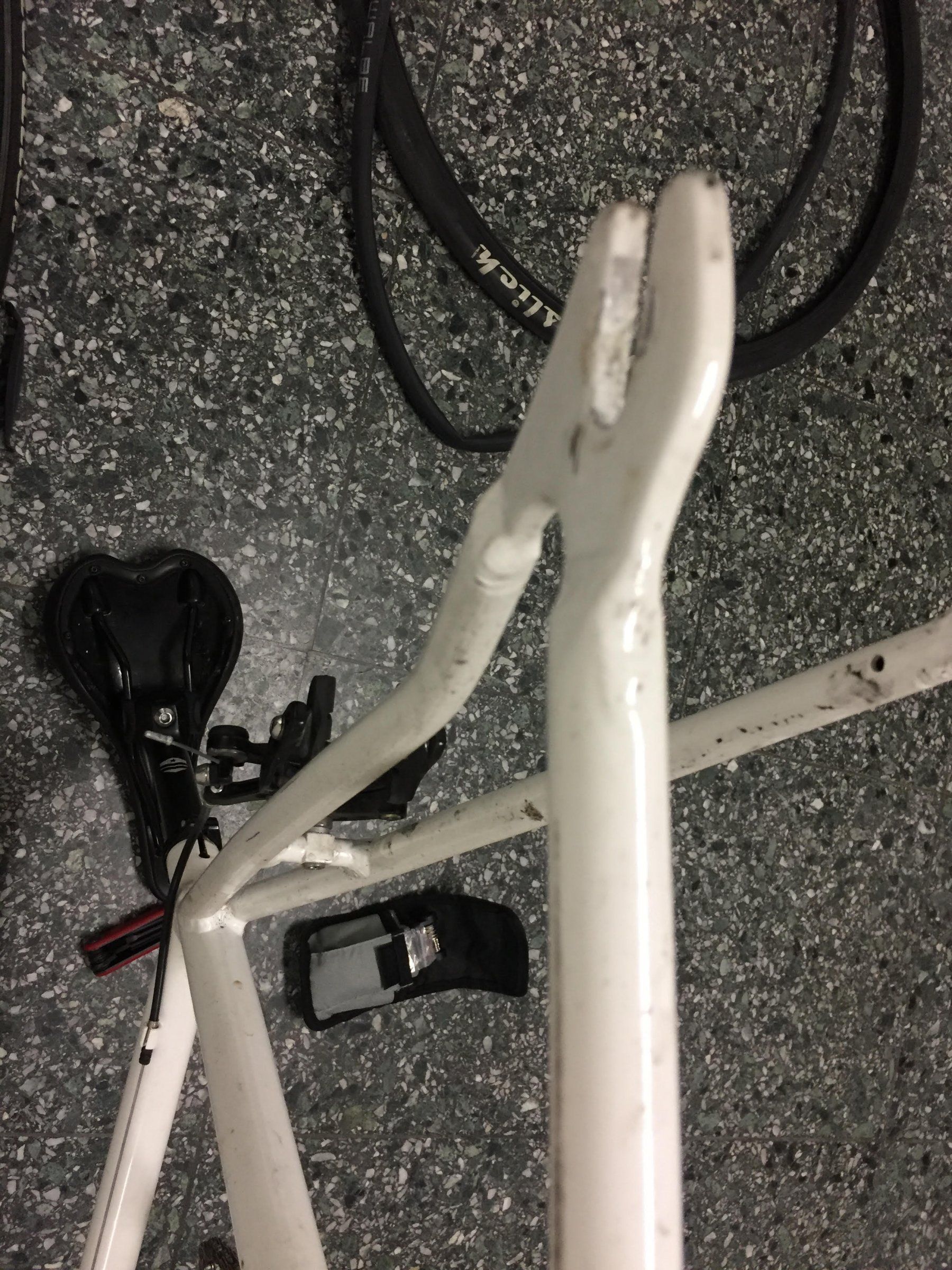

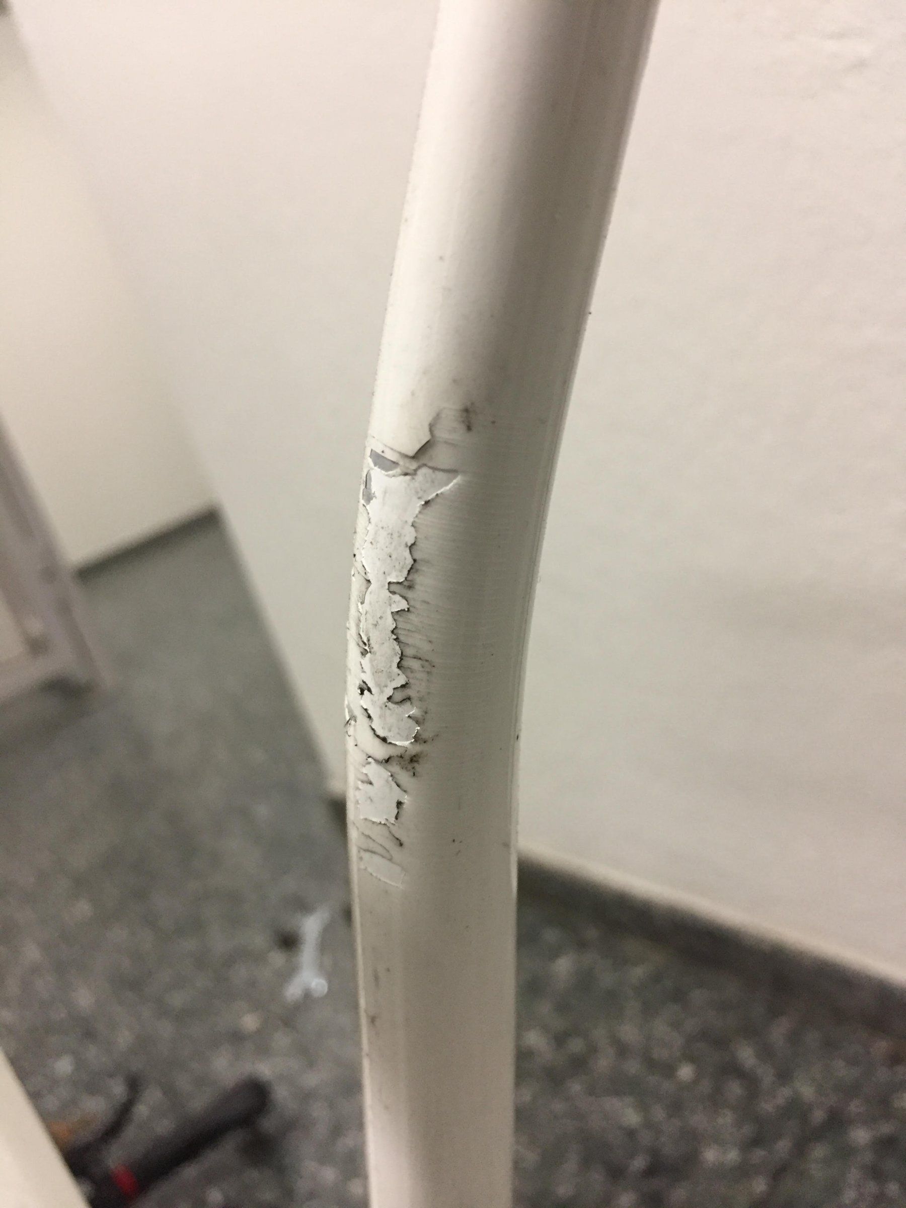

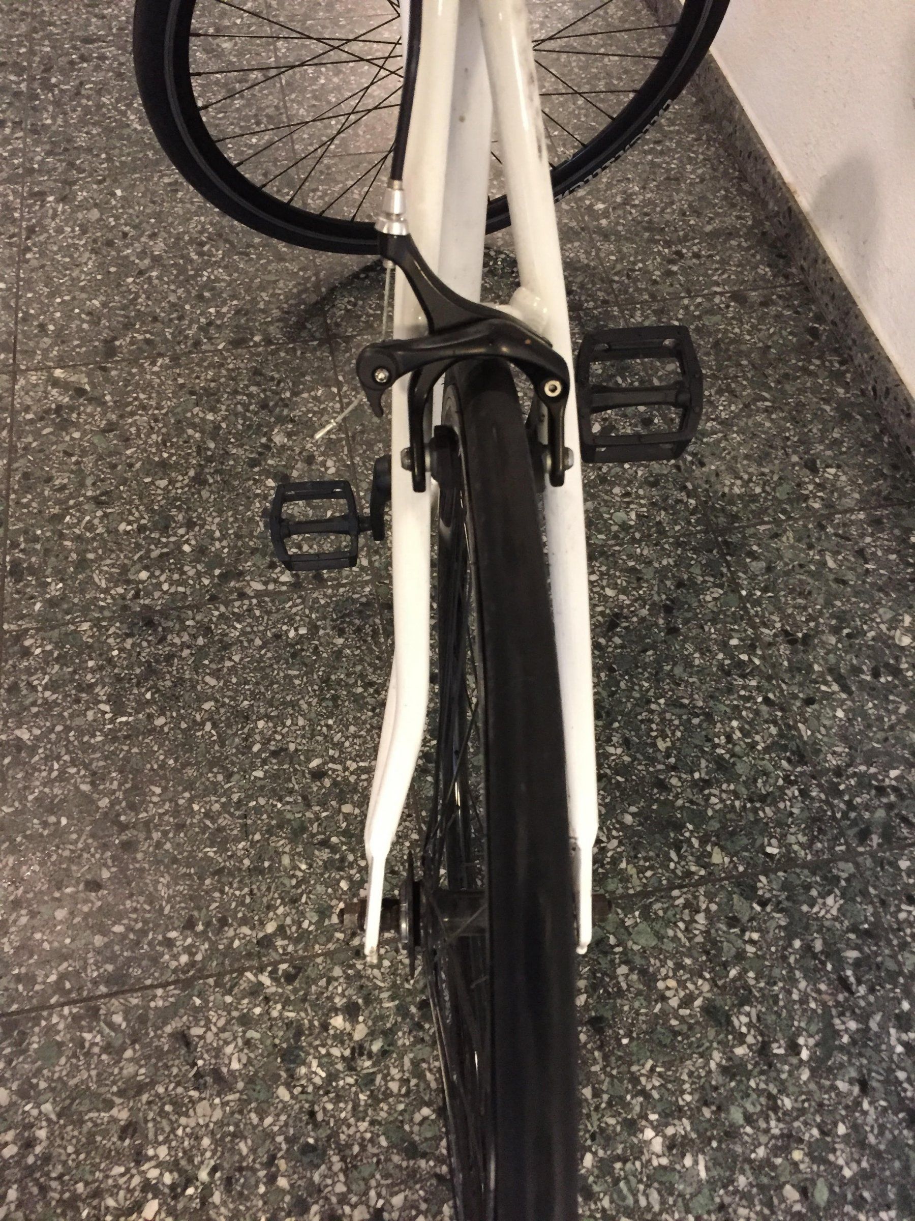

Letzten Sommer wurde mein Stadt-Singlespeed Opfer eines nicht allzu aufmerksamen Autofahrers ;-). Positiverweise hat das dazu geführt, dass ich mir ein Rennrad gekauft habe und damit ziemlich viel Spass habe. Jedoch komme ich ohne Stadtfahrrad nicht so gut klar. Darum habe ich mein verbogenes Fixie Inc. heute mal wieder aus dem Keller geholt und genauer betrachtet.
Klar, das Fixie Inc. ist günstig und die eine hintere Strebe und das Hinterrad sind ziemlich verbogen, was für mich nach wirtschaftlichem Totalschaden klingt. Bevor ich mir nun aber was neues suche, wollte ich doch nochmals nach Meinungen dazu fragen. Soll ich den Rahmen weiterverwenden? Meine Gedanken sind: Alu zurückbiegen... nicht schlau. So lassen... knickt dann aber evtl. auch relativ schnell ein. Auf der anderen Seite fahr ich ja nur relativ kurze Distanzen in der Stadt.
Was meint ihr?

Alu kann man nicht wieder gerade biegen. Das bricht. Und auch wenn es nicht zurück gebogen wird, ist die Gefahr groß das es irgendwann bricht.
Entsorge den Rahmen lieber und kaufe Dir einen günstigen neuen, an dem Du die Teile verbauen kannst. Das Hinterrad muss wahrscheinlich auch neu.
Wenn es nur für die Stadtschlampe ist, wäre es einen Versuch wert, die Sitzstrebe zu richten und anschließend
großzügig das gerichtete Stück mit Glasfasermatte und 2K-Kleber zu verstärken. Sieht nicht doll aus, wird aber
halten, wenn man es ordentlich macht. Ausfallende beim Richten über das Hinterrad stabilisieren.
Felge vom Hinterrad umspeichen mit neuer Felge, wenn der Felgentyp bekannt ist.

Vielleicht steigert Wissen die Neugierde/ die Lust Lösungen zu finden. Ich finde es nicht ganz trivial. Klar, ich könnte jetzt auch mit meinem theoretischen Grundwissen zu Werkstoffen und Metallverarbeitung/ Dimensionierung aus dem Studium kommen. Mir fehlt aber der Bezug, wie sich das ganze unter realen Bedingungen verhält. Aber sagt mir nicht, dass niemand mit einem verbogenen Alu-Rahmen rumfährt ;-).
Aber danke für eure Antworten. Das bestätigt auch ungefähr meine Vorstellung. Rahmen wird entsorgt, neuer wird bestellt.
