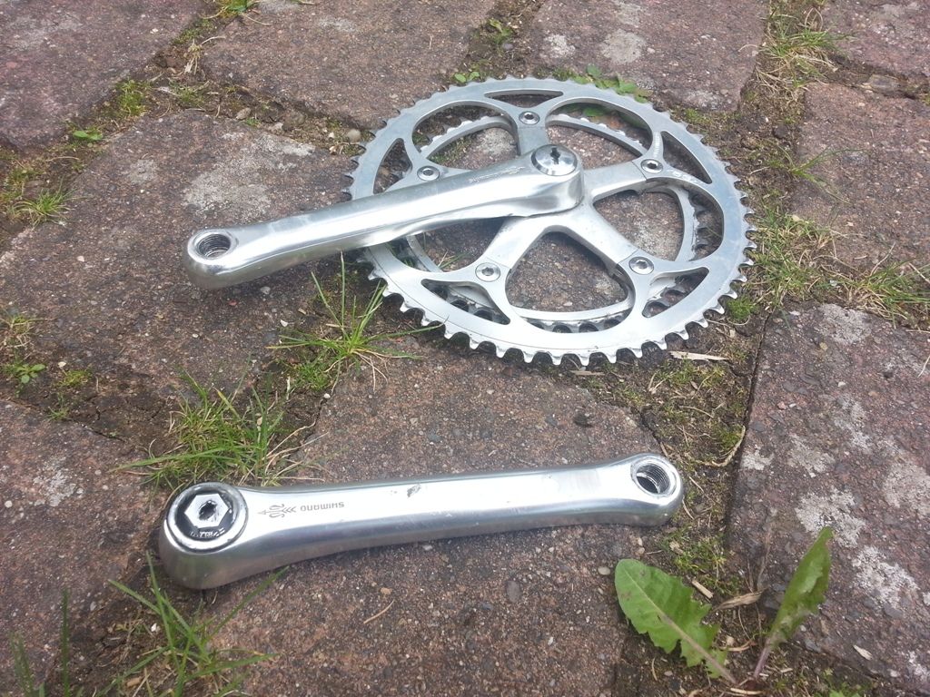

Hier ein Beitrag zu meinem Rad.
Momentan fahre ich hinten eine Kasette mit 9 Ritzeln, Schaltwerk und Umwerfer Shimano 600. Was du mit Ringen an der Kurbel meinst weiß ich nicht genau, sie ist aus der Golden Arrow Reihe. Habe vorne Zwei Kettenblätter, 52 und 42 Zähne.
