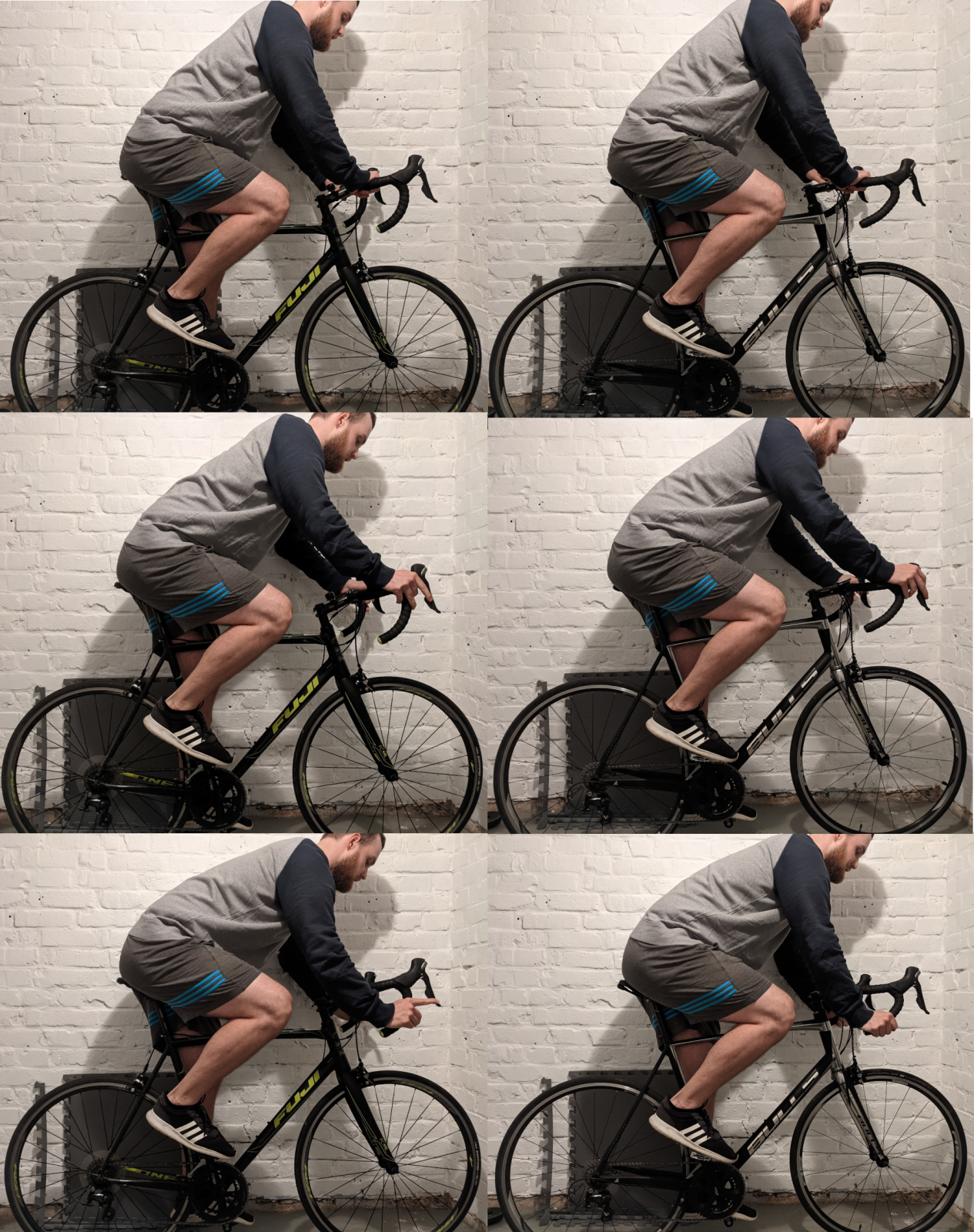

das muss man sich von Fall zu Fall ansehen, Oberrohrlänge, Stack u. Reach vergleichen, da es sowohl bei Endurance-Geos als auch bei Race-Geos Unterschiede gibt. Das Fuji hat eine recht sportliche Geometrie, je nach Rahmengröße (habe jetzt bei den mittleren geschaut) wird beim Harrier der Lenker um die 3 cm höher sein (vergleiche den Stack), wenn die 3 cm weniger Überhöhung deinem Rücken gut tut, dann wäre es der richtige Weg. Vorausgesetzt Spacer u. Vorbauwinkel sind gleich.

Beim Bulls / Fuji (beide RH58): Stack 621 / 579; Reach 404 / 403; StR 1,57 / 1,44; Top Tube 600 / 580
Meine Eckdaten:
1,92 m groß und eine Innenbeinlänge von ca. 89 cm
Somit sollte mir das Bulls ja eigentlich in jeglicher Hinsicht besser passen, wenn ich eher was komfortables suche und auch mit der Oberrohrlänge einem Sitzriesen wie mir entgegenkommen, oder?
P.S. Denkt ihr, man kann das mit den Rückenschmerzen vielleicht auch mit Rumpftraining in den Griff bekommen? Ich bin eigentlich relativ trainiert, aber spezifisches Training fürs RR-Fahren habe ich noch nie gemacht.
Rückenschmerzen in deinem Alter deuten auf eine nicht passende Geometrie des Rades hin. Man kann sehr gut auch lange Touren mit ausgeprägter Sattelüberhöhung fahren (die Grenze ist da eher der Nacken), aber das Rad darf nicht zu lang sein. Ferner muss das Gewicht des Oberkörpers beim RR von den Rumpfmuskeln getragen werden und auf den Armen und entsprechend den Händen sollte nur eine minimale Last anliegen. Dafür brauchst du zum einen eine ausgeprägte Sattelüberhöhung (sonst kommen Rumpfmuskeln gar nicht erst ins Spiel), zum anderen solltest du ein paar Mal in der Woche ein kurzes Bauchmuskeltraining machen. Ich bin mit 58 J. und Fehlen jeglicher Gelenkigkeit (ich komme bei der Rumpfbeuge mit ausgestreckten Armen nicht annähernd an den Fußboden) problemlos - was den Rücken angeht - Mallorca 312 gefahren.

Habe jetzt auch mal ein kurzes Bild mit der Sitzhaltung auf beiden Rädern angefertigt. Beim Bulls ist die Höhe Boden - Steuerrohr ca. 4 cm länger, wird aber aktuell noch durch den wohlwollenden Vorbau vom Fuji ausgeglichen.
Rein fahrtechnisch ist das Bulls sehr laufruhig bis träge und fährt sich wirklich eher wie ein Zug, der starr den Gleisen folgt. Das Fuji ist agiler und fühlt sich sportlicher und spaßiger an.
Was sagt ihr?
