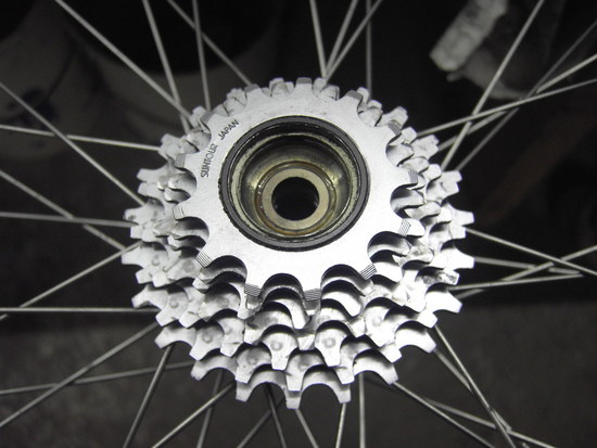

Hi,
habe am Samstag auf dem Flohmarkt ein "altes" Müsing Alurad mit leider gebrochenem Rahmen ergattert.
An dem Rad war bis auf´s Schaltwerk, eine komplette Suntour Superb Pro Gruppe verbaut die in einem super Zustand ist.
Als Laufradsatz sind Alesa Felgen mit ebenfalls Suntour Naben verbaut.
Hat einer ne Ahnung wo sich der Kram qualitativ einordnen lässt?
Desweiteren weiss ich nicht um welchen Typ Kassette es sich handelt und mit welchem Werkzeug ich das Teil demontieren kann.
Wäre schön wenn ihr mir weiter helfen könntet.

Kassette? Ich tippe auf Schraubkranz. Kleiner Tipp: wenn Du gerastert fahren möchtest, die Suntour Schaltwerke sind kompatible zur alten Shimano Dura Ace bis 8fach d.h. alte Dura Ace Schalthebel zusammen mit Shimanokassetten (oder Sram oder Suntour) lassen gerasterte 6/7/8fachschaltung zu je nach Hebel. Ansonsten werden gerasterte Untour Lenkerendschalter öfter gehandelt und kosten nicht die Welt.
Dann lag ich richtig mit meiner Vermutung. Auch wenn ich den Rahmen nicht mehr verwenden kann denk ich das ich da nix falsch gemacht hab. Schaltwerk muß ich mal sehn, der Vorbesitzer ist ein 105er Schaltwerk gefahren. Das tut es vorerst.
Was deine Vermutung mit dem Schraubkranz betrifft, da kenn ich mich nicht so aus. Wie bekomm ich denn den runter?

Versuche den Kranz mit zwei Kettenpeitschen zu lösen, wie z.B. bei Shimano.

Superbe Pro hat es mit Schraubkranz und mit Kasette gegeben. 7-Fach gab es in beide Varianten. Das letzte Bild, ist dies nach entfernen von Achse und Konus? Wenn ja hast du eine Kasettennabe.

Die Superbe Pro ist eines der besten Ensemble aus der Spätzeit der Rahmenschalter (bis 1990). Die gabs wohl bis 8-fach, wenn es eine Kassettennabe ist, dann ist das letzte Ritzel geschraubt und die anderen gesteckt.

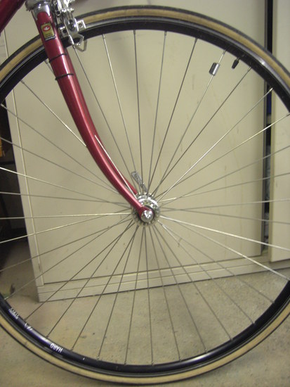

Gibt es zu dem Laufradsatz vieleicht auch noch die ein oder andere Info?
Superbe Pro ist was feines, eine sehr unterschätzte Gruppe. Wurde damals im Profipeloton von Buckler gefahren, passt also an blaue Colnago's falls ein Teamrad Nachbau dich interesiert.
Hab heut Abend mal versucht das Teil mit zwei Kettenpeitschen zu demontieren. Musste zwar kräftich dran arbeiten, aber hab das Teil ab bekommen.
