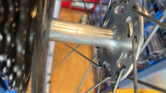

Hallo, ich suche die Hinterachse für mein Rad. Die Achse ist leider gebrochen weil ich Dummerle die Schrauben zu fest gezogen habe.
Bild anbei!

Wenn jemand weiß, wo ich so ein Teil kaufen kann wäre ich sehr dankbar.

Stelle fest, was für ein Gewinde das ist (imho M10x1) und die Länge der Achse.
Damit gehst du zum nächsten Fahrradhändler und lässt dir aus dem ZEG Katalog eine passende raussuchen und bestellen.
Vielleicht findet ihr in dem Katalog auch noch passende, neue Konen.

Das mache ich, Danke !!
