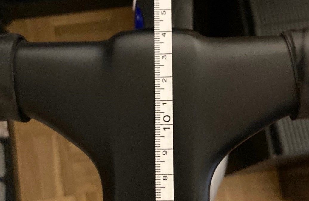

Da kommen dann bei einem mit 110mm angegebenen Vorbau 125mm raus. Die legen den Zollstock vorne am Steuerrohr an und messen bis an die Vorderkante des Lenkers.

Nein, die Lenker hatten alle 3 weder Rise noch Backsweep. Ganz normal gemessen, mitte Steuerrohr bis mitte Lenker. Ist halt flacher, aber hat ja auch ne Mitte :)
Das waren beim Diamante mit dem 110er Vorbau (Levita Cockpit) genau 125mm.
