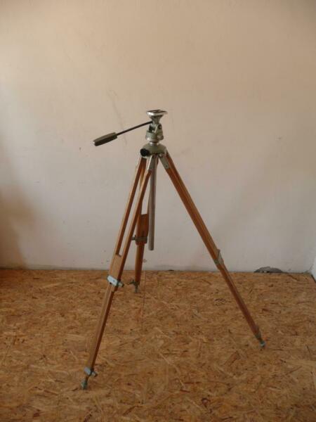

Hilfe, was für ein neumodisches Zeug. Und wie wäre es denn mal mit einem schon vor Jahrzehnten nachhaltig produzierten Stativ
Das ist kein Retro-Scheiß. Holzstative sind wirklich eine sehr gute Alternative zu Metallstativen. Das Manfrotto ist aber auch nachhaltig, so schnell wird das nicht kaputt gehen.
