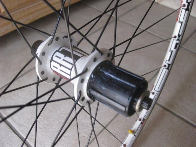

Der Freilauf hat ein Innengewinde (so 2-3cm Durchmesser). Jede Wette er hat :D
Bei der Kassette ist eine Abschlussmutter dabei, die in dieses Innengewinde passt. (Wenn nicht, wo hast Du die Kassette her?)
Die einzige Frage, die bleibt, ist, ist der Freilauf "nur 10fach" oder 8/9/10fach kompatibel. Auf ersteren kommt nur die Kassette drauf, auf zweiteres zuerst noch ein 1mm Ring, der auch bei der Kassette dabei ist.

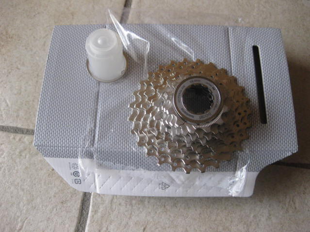

Danke! Hab mir die Sache nochmals angesehen und 2 Bilder gemacht:
Kassette: die ist nagelneu und hat auch den angesprochenen Distanzring dabei (hab ich zur Ansicht auf dem Plastik gelassen).
Kassettenkörper: Stimmt (!) ;-) hat ein Innengewinde - aber wie gesagt, das Teill ist quasi zu kurz. Vermutlich muss ich den Distanzring weglassen (das, was auf dem Bild auf dem Plastikhut steckt). Oder? Logischerweise wäre es dann ein "nur 10 fach Körper" ....

Du hast den 7-10 Freilaufkörper, wo du bei 10fach Kassette den Distanzring benutzen musst. Siehe Rose Katalog Seite 490

Ich habe es nun nochmals ausprobiert und konnte den Zahnkranz nun montieren - hab mich wohl zuerst zu dumm angestellt....
Der DT Swiss Körper hat ein Innengewinde. Der komplette Zahnkranz, d.h. auch mit dem ersten Distanzring hat nun auch drauf gepasst und mit dem Abschlussblatt konnte ich alles festziehen. Hab es bei dem Gefummel am Sonntag morgen offenbar zuerst nicht richtig hin bekommen. Dankefür die Unterstützung - wieder was gelernt!
AW: Montage Shimano Kassette auf DT Swiss
Mit ein bisschen technischem Verständnis sollte man eigentlich selber beurteilen können ob man den 1mm Ring benutzt oder nicht. Probier es erst ohne Ring, lässt sich der Abschlußring festziehen und die Kassette ist noch locker, ist der Ring bis zum Anschlag im Freilaufkörper verschwunden und kann die Kassette nicht richtig andrücken. Benutzt du den 1mm Ring und die Abschlußmutter lässt sich von Hand weniger als 1 Umdrehung einschrauben, lass ihn wieder weg. Die Gefahr das du dir beim festziehen das Gewinde im Freilauf kaputt machst wäre dann zu groß.
