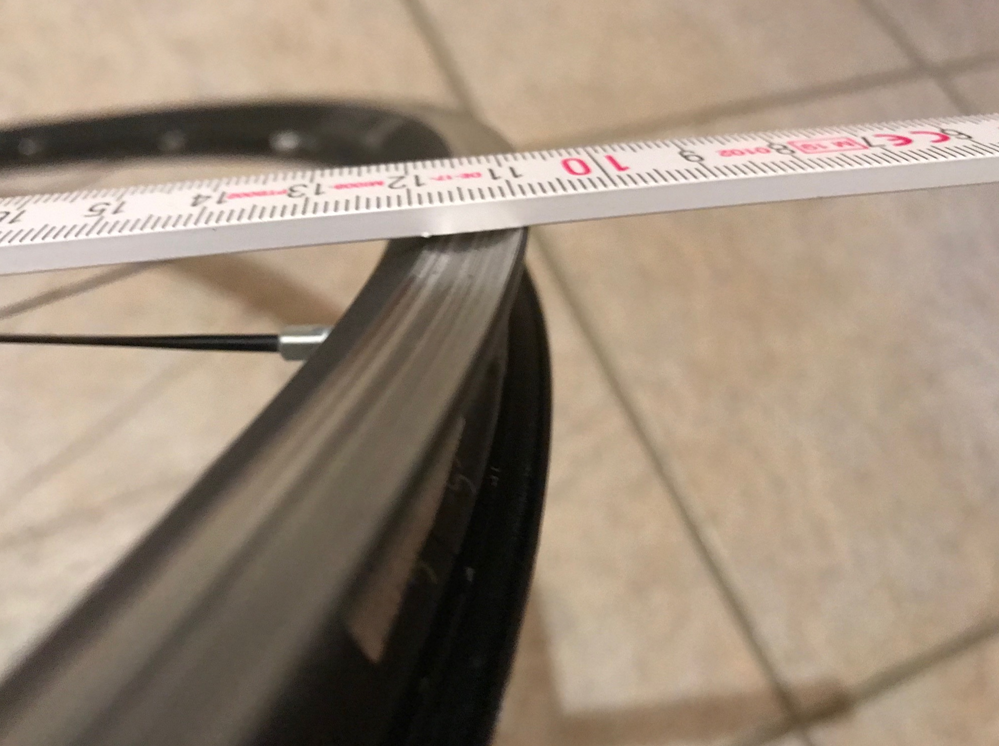

mein Laufradsatz DT Swiss RR21 Dicut hat nun 30.000km gelaufen und das hintere Laufrad knarzt bei Belastung leicht.
Die Felgen haben auch schon durchaus etwas Material eingebüßt:
Dank Ersatzlaufradsatz hab ich keinen zeitlichen Stress, und überlege ob man den Satz nicht einen Service verpassen kann. Also neue Lager und neue Felgen. Das Gewicht ist halt schon top (gewogene 1.415gr), der Ersatzlaufradsatz wiegt dezente 350gr mehr.... Neupreis der Laufräder war mal fast 900€, waren aber OEM Räder in meinem Canyon Endurace CF.
Was meint ihr was das kostet und vor allem auch wer sowas macht? Bekommt man überhaupt genau die nötigen Ersatzteile (Felgen) dafür?

Zu den Teilen: dürfte man alle kriegen. Dt Felgen sind eigentlich gut verfügbar. Alle Lager haben Standardgrößen.
Würdest du die Arbeiten selber ausführen, wäre das auch durchaus eine Option, die man betrachten kann. Wenn du die Abreiten machen lassen willst, dürfte es sich um einen wirtschaftlichen Totalschaden handeln. So werden sicher nicht alle Laufradbauer die Speichen/Nippel behalten wollen. Manche mögen bereits gebrauchte Naben nicht mehr (wegen Garantie).
Genau. Wenn man es selber machen kann - ok. Machen lassen - Felgen ca. 130€, Naben brauchen einen Service, wie schon gesagt, Verwendung der alten Speichen und Nippel fragwürdig, Versandkosten der alten Laufräder, Kosten der Umspeichung und Versandkosten des überarbeiteten Laufradsatzes. Die Differenz zu einem Neukauf wird recht gering sein....
Hab ich befürchtet. Selber machen kann ich es leider nicht. Werde sie gebraucht verkaufen und evtl. ergibt sich ja mal ein Angebot für neue Laufräder. Fährt aber auch mit den schwereren. :)

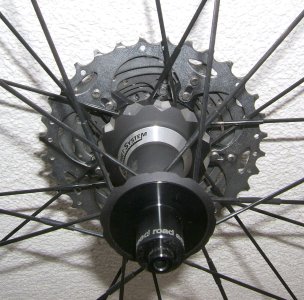

Ich habe auch noch 2 Sätze Dicut 21 in Gebrauch.
Die am HR nur einfach gekreute (erste) Version knarzte gerne schon im Neuzustand, die doppelt gekreuzte (zweite) Version dann nicht mehr.
Bei der ersten Version (ich habe 2x die erste Version) half es dauerhaft, die Speichenkreuzungen zu "entknarzen". Hierzu gibt es einen erfolgreichen workaround.

Der workaround mit längstgeschlitztem Nokon Bremszug-Liner als Ummantelung für jeweils eine Speiche bei jeder Kreuzung funktioniert dauerhaft zuverlässig. Da knarzt kann nix mehr im Speichenbereich bei den einfach gekreuzten Dicut 2021 der ersten Baureihe!
Fett oder Öl haben eher nur temporären Effekt.
Etwas mühsam ist es allerdings, den zähen Liner längst zu schlitzen und danach auf die Speiche aufzubringen. Ich habe es mit einem kleinen Schraubenzieher gemacht.

Kürzlich hatte ich einen dieser neuen Laufräder genau wegen diesem Knarzen zum Service. Vom Aufbau schien alles in Ordnung. Konnte dem Kunden nur mit Empfehlung deiner Liner-Lösung weiter helfen. :)
