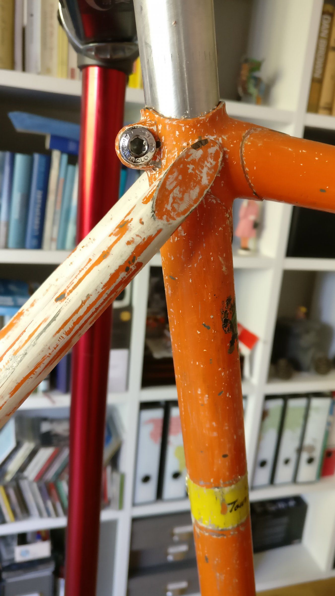

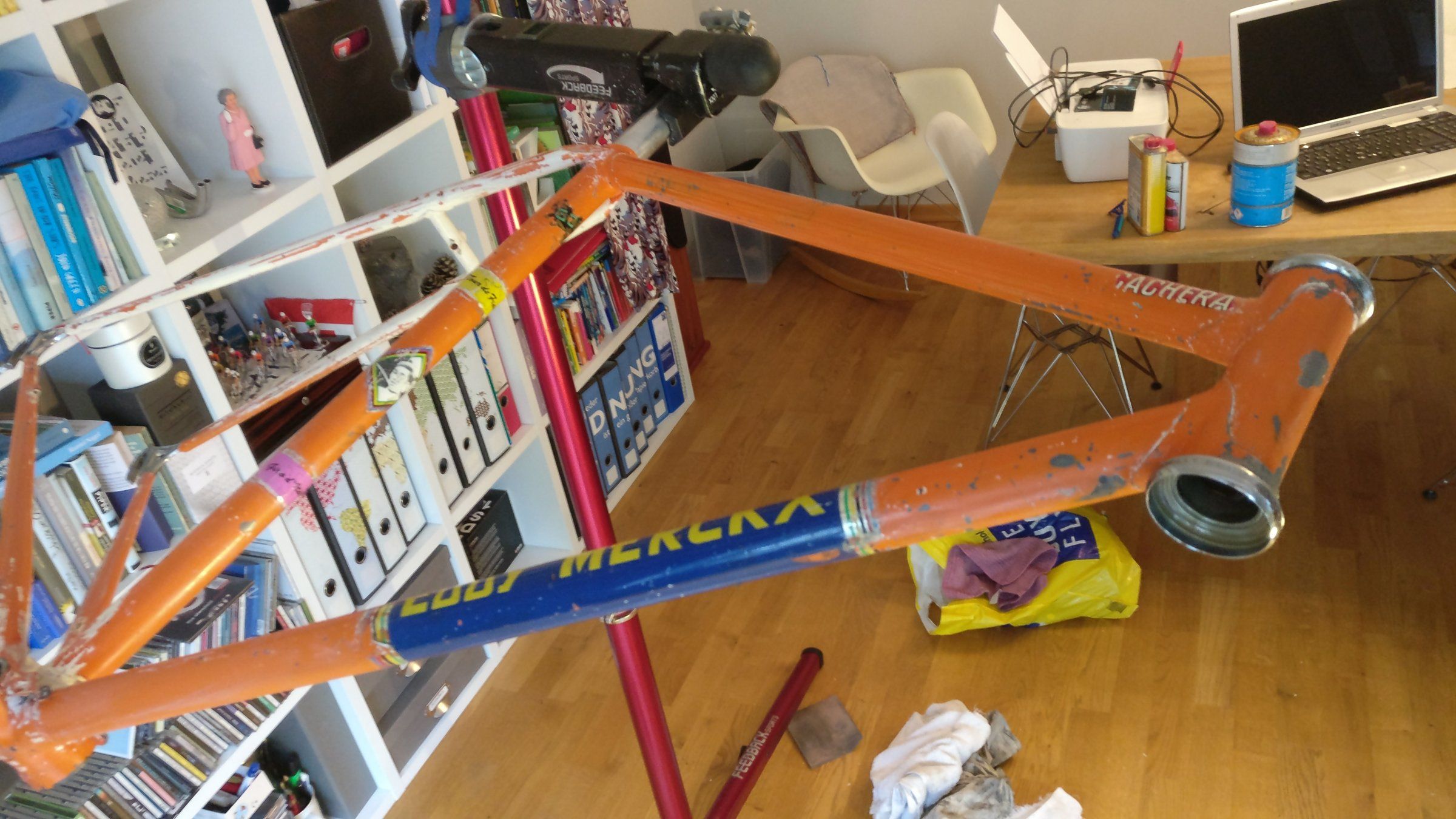

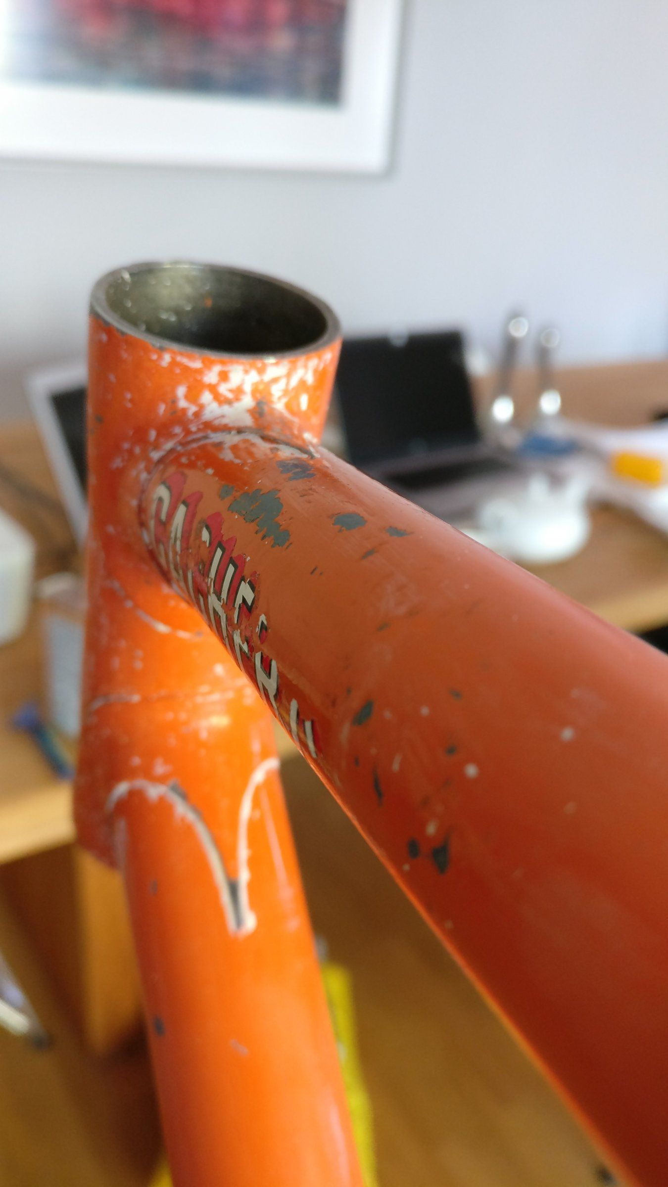

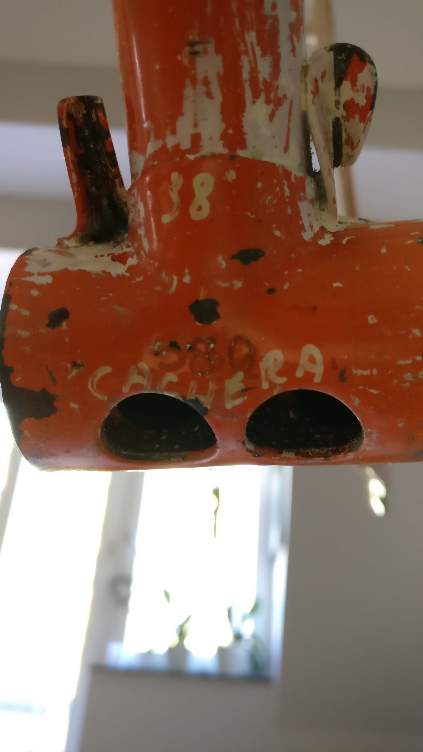

Was spricht nochmal gegen Abbeizer?

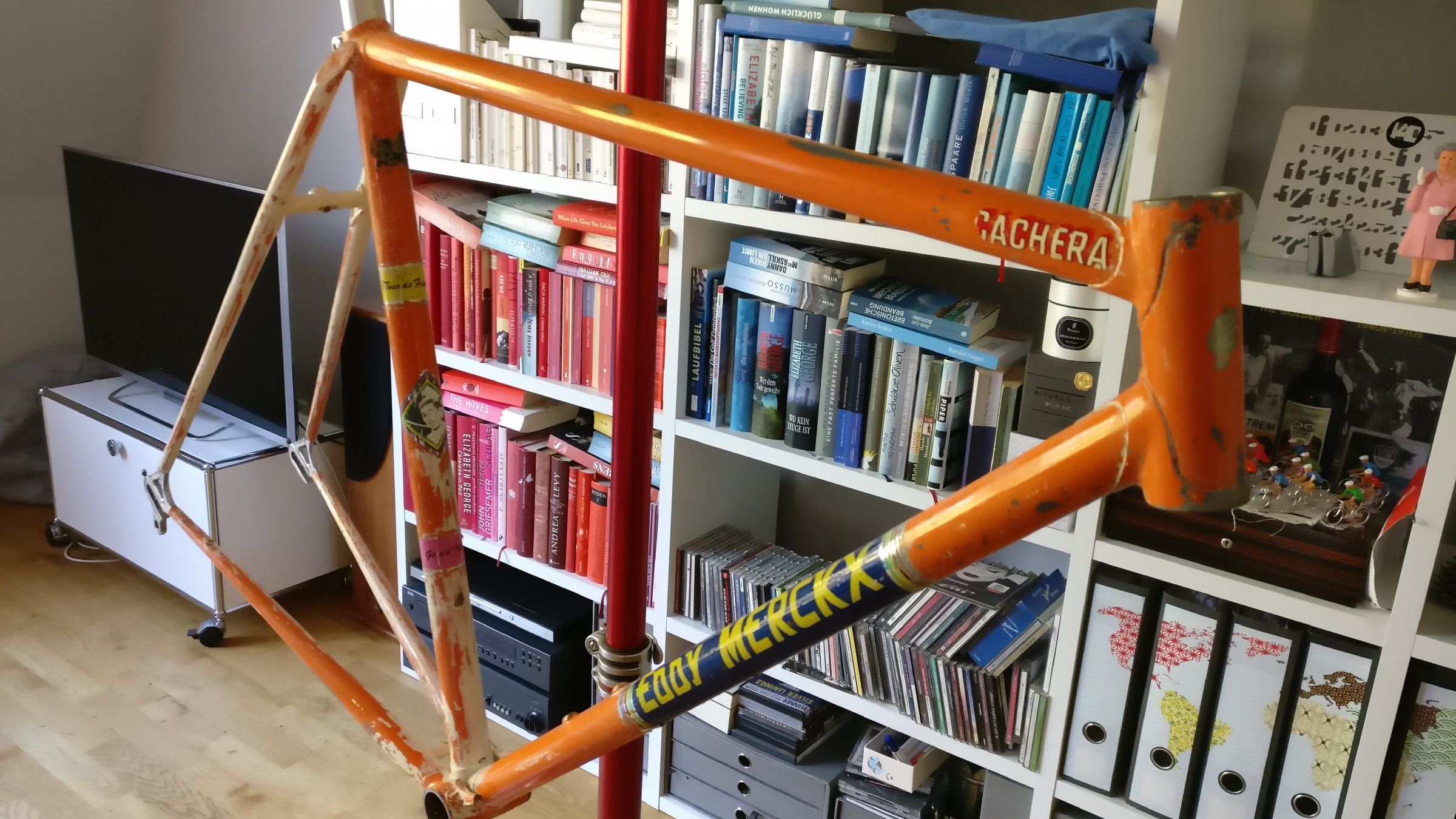

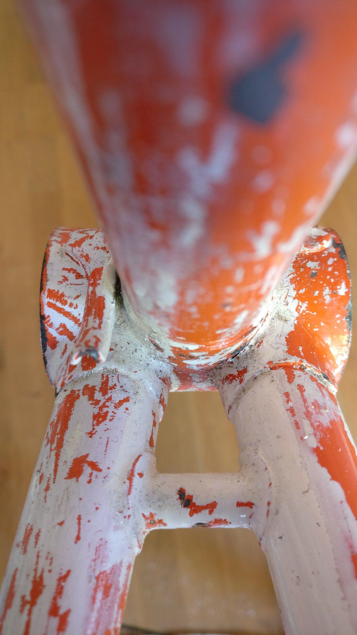

Deshalb ist man ja vorsichtig und testet sich schrittweise an die Einwirkzeit ran.Wenns schief läuft greifts auch den zu erhaltenen Lack an
EbenJa, dem ganz Einfachen aus dem Baumarkt würde ich auch eine Chance geben. Der ist so harmlos, daß der den Orignallack garantiert nicht angreift, aber bei dem Weiß sicherlich schneller und vollständiger zu Werke gehen sollte - vor allem an den schlecht zugänglichen Stellen und Kanten.
Zu riskant. Der O-Lack ist zwar besser als bei Italienern, aber eher weich. Ich arbeite mit Aceton, da kann ich den Abtrag besser kontrollieren...Ja, dem ganz Einfachen aus dem Baumarkt würde ich auch eine Chance geben. Der ist so harmlos, daß der den Orignallack garantiert nicht angreift, aber bei dem Weiß sicherlich schneller und vollständiger zu Werke gehen sollte - vor allem an den schlecht zugänglichen Stellen und Kanten.

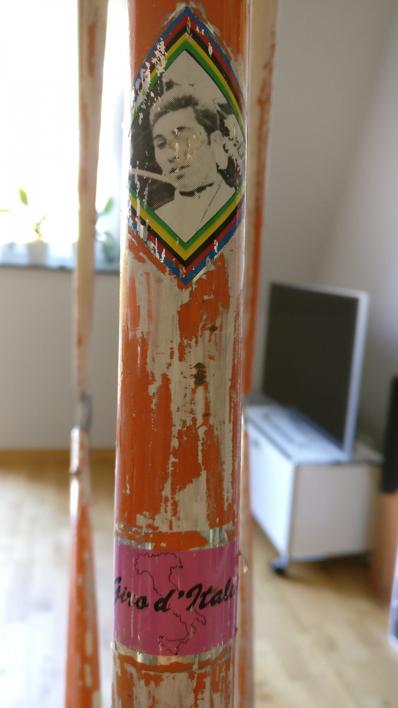

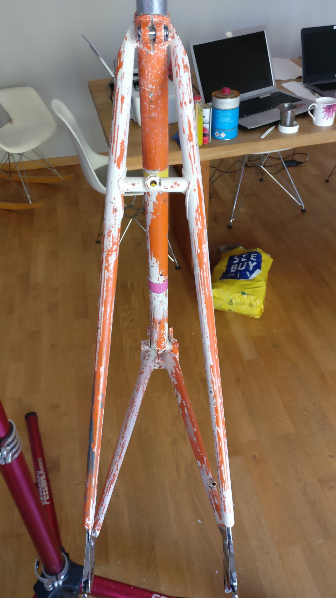

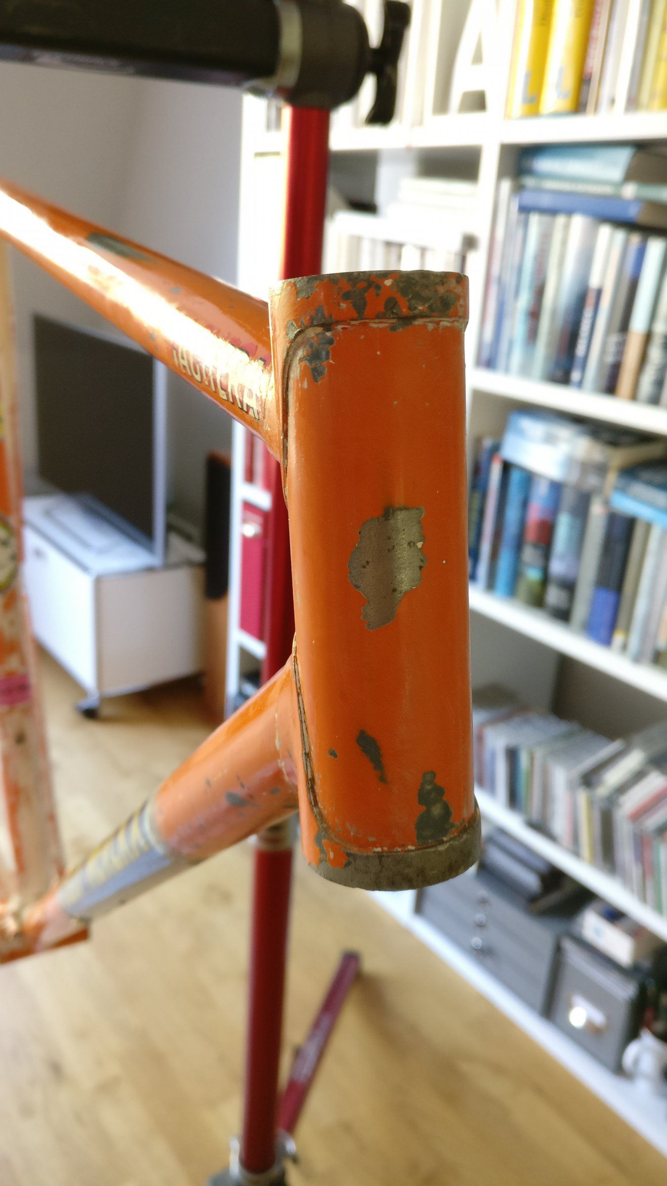

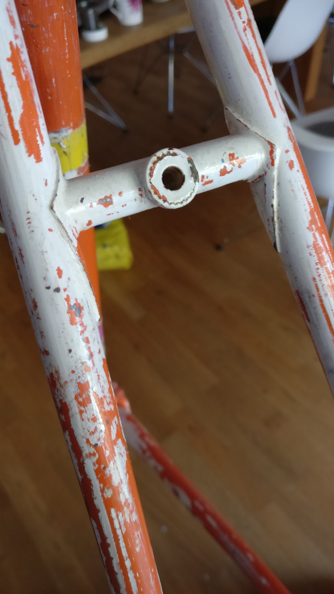

Ja, das weisse ist richtig gut haftender Lack, der Vorbesitzer hat sogar den Originallack grossflächig angeschliffen, wie man das so macht.
Danke, lieber @Nik S. , Der Kasi ist ein Guter, mit so ein bisschen Lack freilegen komme ich noch gut zurechtOkay, das ist echt mies......

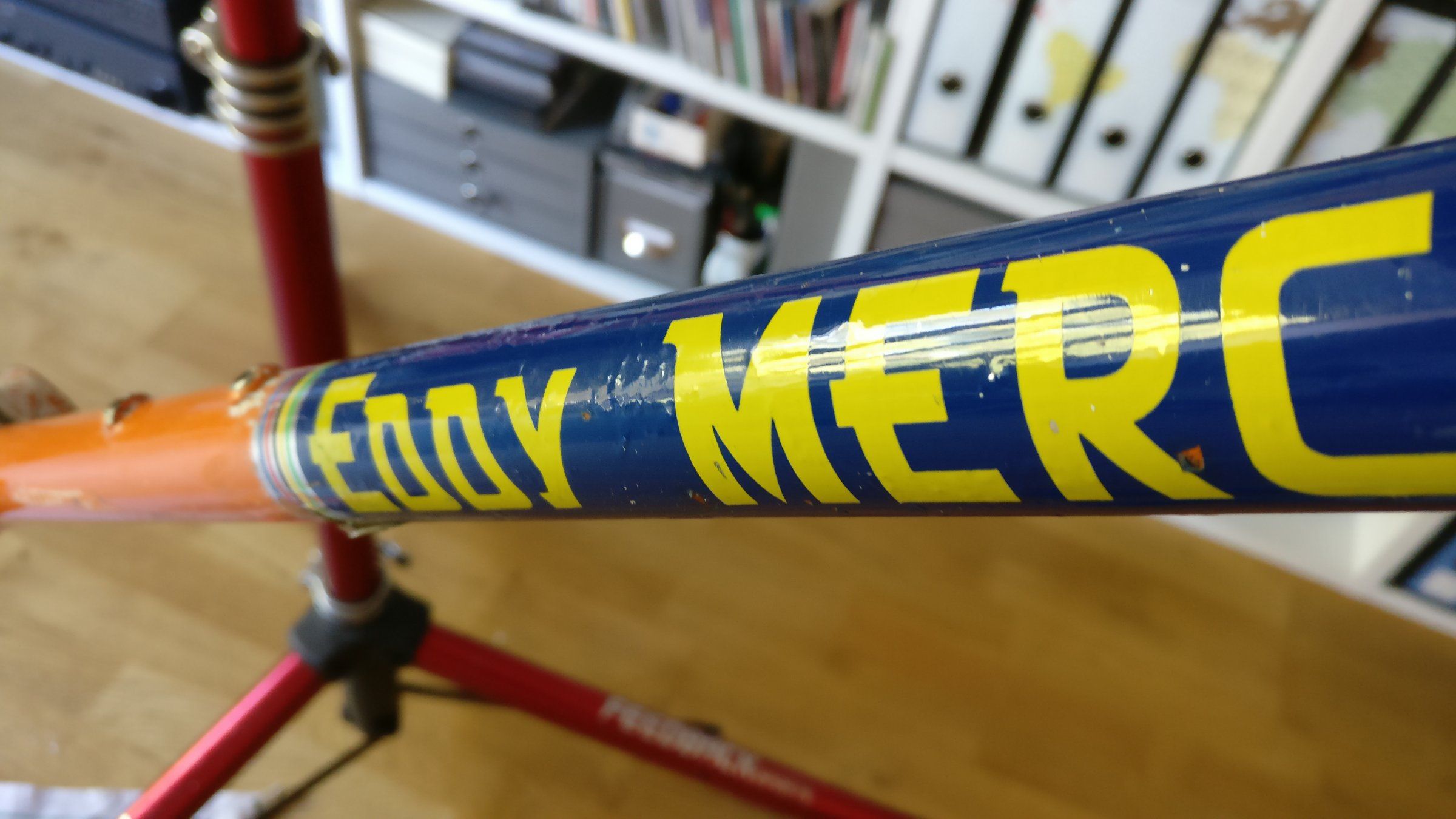

Aber polieren darfst du dann so oder so
Wir haben in der Werkstatt manchmal Lack von anderen Fahrzeugen bspw von der Tür poliert. Wenn einer auf dem Parkplatz die Tür unvorsichtig aufmacht und an ein anderes Fahrzeug kommt, geht das ja recht fix.
Und in Transportern von Baufirmen hat man auch innen überall Kratzer mit Lack auf dem Fahrteuglack. Und mit grober Lackpolitur hat man das immer zu 80-90% wieder in den Ursprungszustand zurückversetzen können.
Der Karosserieklempner hat bei den Polituren glaube ich durchweg auf Sonax gesetzt.
Deswegen mein Vorschlag. Ansonsten frag doch mal @kasitier . Der hat doch öfter mal Lack retten müssen.
Die meisten Lackpolituren haben auch Polierkörper mit drin. Nur eben nicht so grobkörniges, agressives Material wie die Lackreiniger. Bei Sonax heisst das schleifmittelfreie Produkt XTREME BrilliantWax 1 Hybrid NPT oder PremiumClass CarnaubaCare. Das ist pures Wachs. Die anderen Polituren haben durchaus Polierkörper drin.Tragen also auch (ein bisschen) ab.Man sollte unterscheiden können zwischen politur u Lackreiniger
