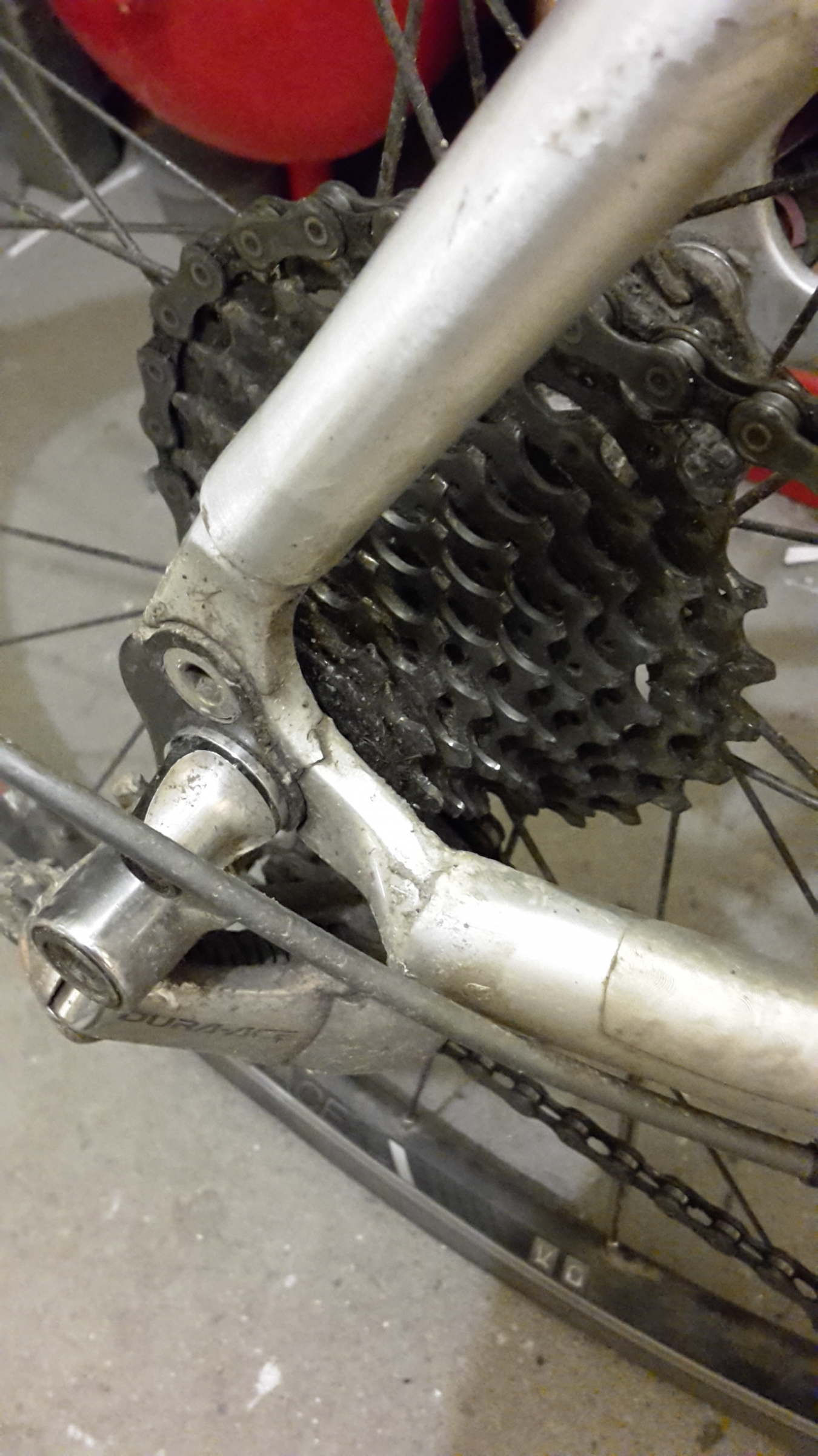

Moin Meute,
hab mich seit mehreren Wochen über den knarzenden Schnellspanner hinten geärgert. Wenn ich ihn etwas fester gespannt hatte, war für eine Weile Ruhe.
Heute hatte ich bei der Ausfahrt hinten dann mal einen Platten. Beim wiedereinbau wurde ich Fündig::D
Jetz mal die Frage in die Runde: ist da noch was zu retten am Rahmen? Ist erst 13 Jahre alt und grade mal 50.000 km auf dem Tacho. Garantie ist ja leider abgelaufen. Hab gedacht Kleben müsste reichen, da ja der Schnellspanner bislang alles gut zusammen gehalten hat:idee:

Moin Meute,
In Hannover habe ich mal einen Rahmen reparieren lassen. Deine Nähe.
Da ist es ja nicht mit ner Schweißnaht getan. Es müsste ein neues Ausfallende eingepasst und geschweist werden und danach gerichtet werden. Bischen viel Aufwand für so nen Rahmen. Ich bezweifele das der so nen Wert hat.
Ab in die Tonne!
Zu kleiner Materialquerschnitt,zu benachbarte schwächende Bohrungen
Notreparatur und dann ab auf die Rolle!
Da ist etwas höher noch ein 2.Anriß,der ist tot.
Klarer Beweis, dass Kettenstreben klar überbewertet werden. Also diese rausflexen und durch Bindfaden ersetzen.
