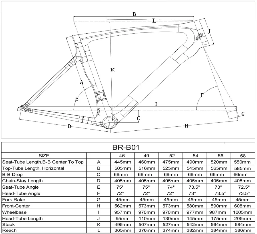

Was nützen dir die tollen China Rahmen, wenn die doch alle viel zu klein sind?
Bei deinen Maßen brauchst du eher was ab RH 60cm. Das gibt es direkt aus China eher nicht, da ist be 58cm Schluss. So einen habe ich bei 1,85m.
Hi Positron,
danke dir für die konstruktive Kritik die Grösse ist mit eins der größten Fragezeichen für mich. Das ist ja auch eine der Fragen die ich neben der "China" Frage gestellt habe: passt die geo überhaupt bzw was brauch ich mit 192 cm? Reach und stack sind dabei Werte die ich vom. MTB einschätzen kann, bei der reinen Rahmen Höhe habe ich das Gefühl, die tatsächliche Grösse schwankt von Hersteller zu Hersteller bei gleicher Rahmen Höhe...
