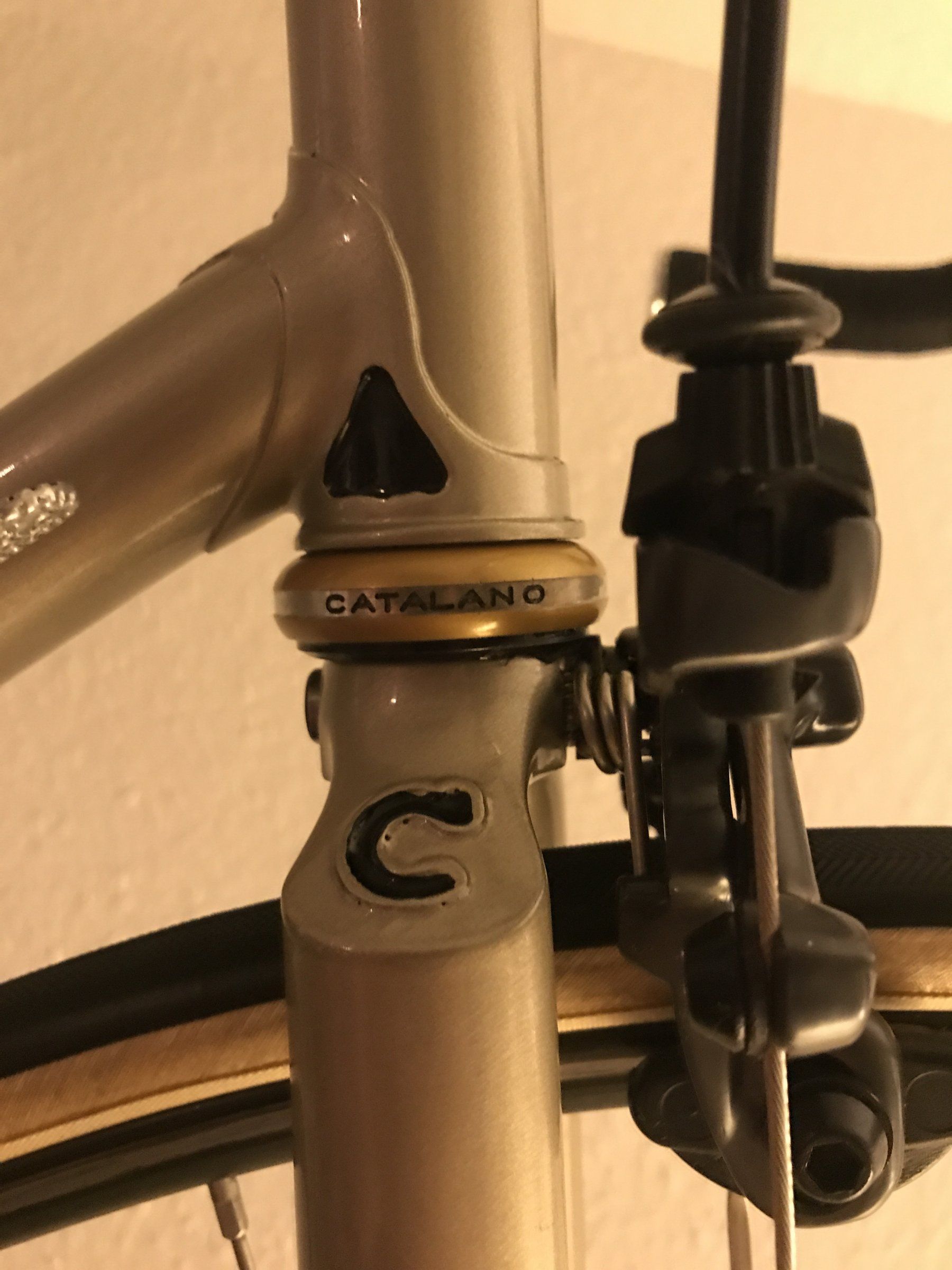

Der Steuersatz funktioniert jetzt. Die Kugeln waren nur verrutscht.
Den muss ich dann nur noch sauber einstellen, wenn ich auch das Tretlager im Radladen einstelle.

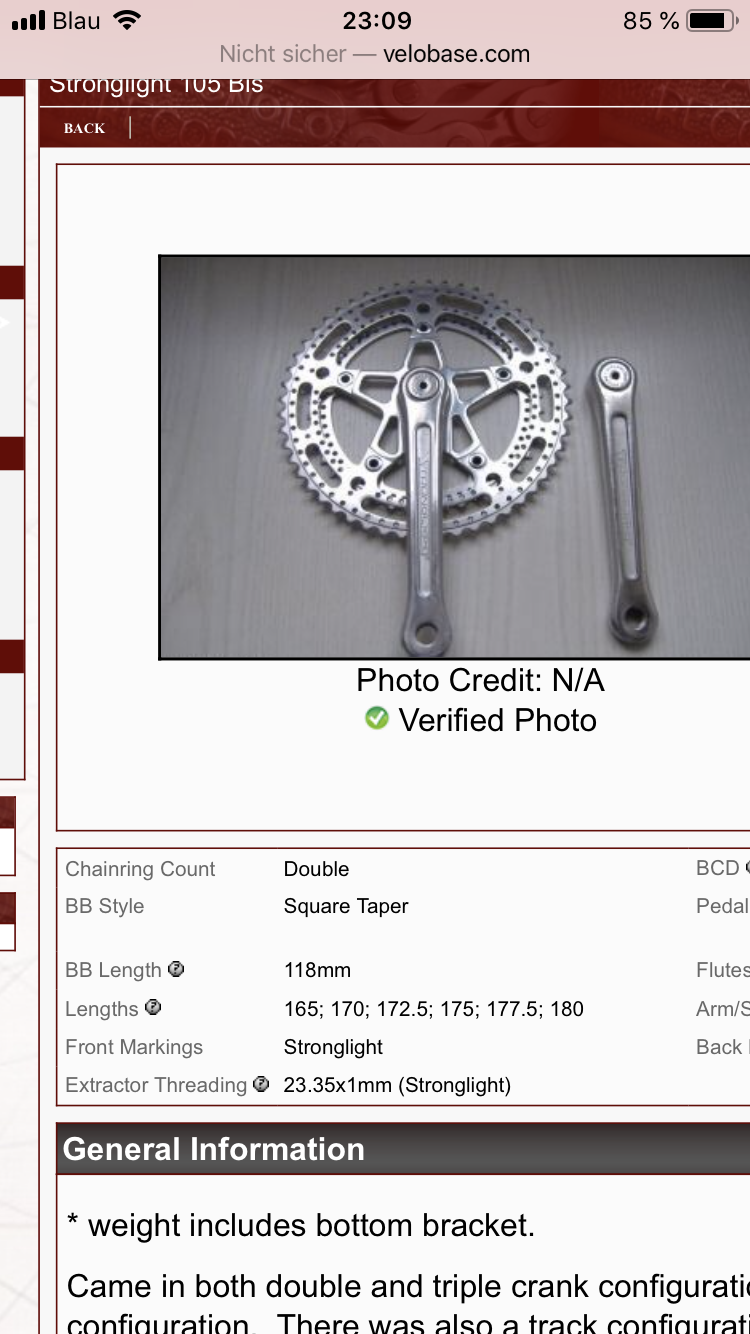

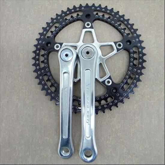

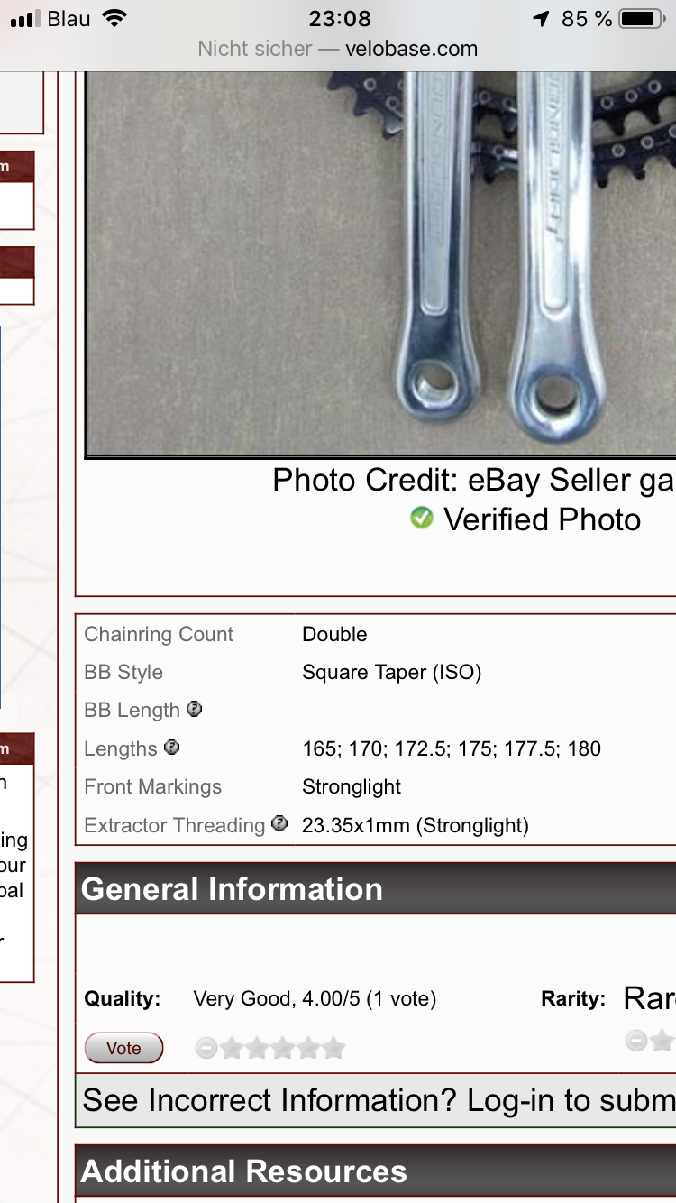

Tretlager ist gerade ein Galli mit Iso Vierkamt und 118mm Wellenlänge. Sollte passen oder?
Tendenziell sind französische Kurbeln ja eher JIS.
Also umgekehrt eigentlich: JIS ist an den alten franz. Standard angelehnt.
Ich habe da leider bei den Franz Teilen wirklich keine Ahnung und kann mich da nur an den zwei Aussagen orientieren
Nein, aber das kann man sich doch dann immer noch kaufen. Das Tretlager ist ja frisch gereinigt und gefettet. Da brennt die nächsten Jahre nix an
Den passenden Abzieher hätte ich da! Kannste dir ausleihen.
Velobase ist keine verlässliche Infoquelle.
Und franz. Hersteller keine Garantie für bestimmte Standards.
Wunderschöne Kurbel - wenn ich jetzt allerdings sage, sie möge an dem Velo etwas deplaziert wirken - ist es wahrscheinlich, nein gewiss ein verbindliche, must-have Komponente des Catalano Special Super Record...
Es ist ein Must-have. Die fand ich schon schick, seit ich mit diesem Hobby angefangen habe.
Das passende Tretlager dazu habe ich gleich mit bestellt, damit es beim Vierkant zu keinen Problemen kommen kann
Also mit 115-120mm JIS bist du bei Stronglight definitiv auf der richtigen Seite! Ich verbaue bei den SL Kurbel. meist 118-118,5mm.
115 als auch 120 passen ebenso (halt ein Thema der Kettenlinie dann) Alles schon selbst ausprobiert.
Bei mir kommt ein Lager von Stronglight mit 118mm Wellenlänge zusammen mit der Kurbel. Ich wollte auf Nummer Sicher gehen
