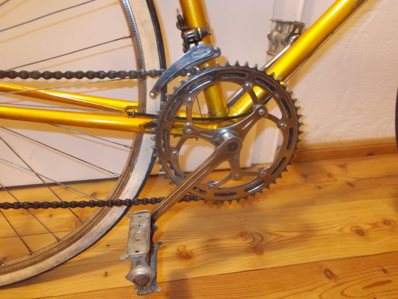

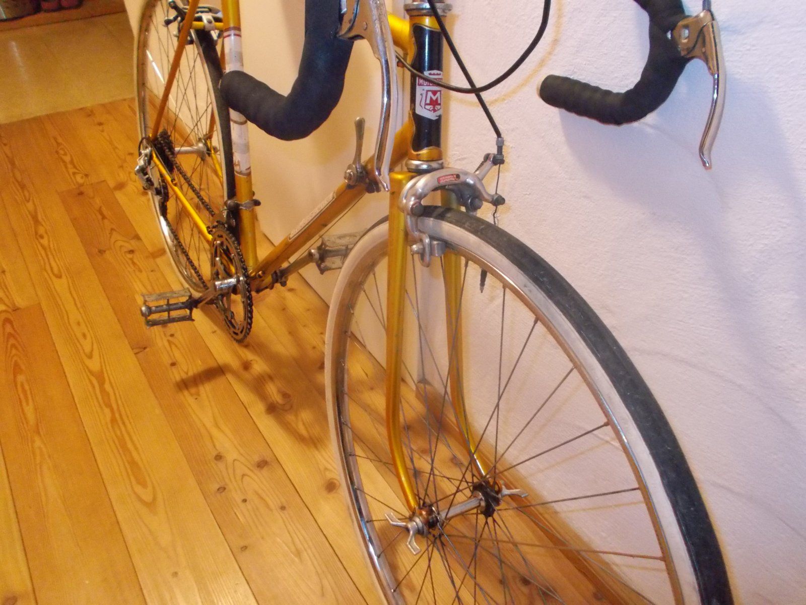

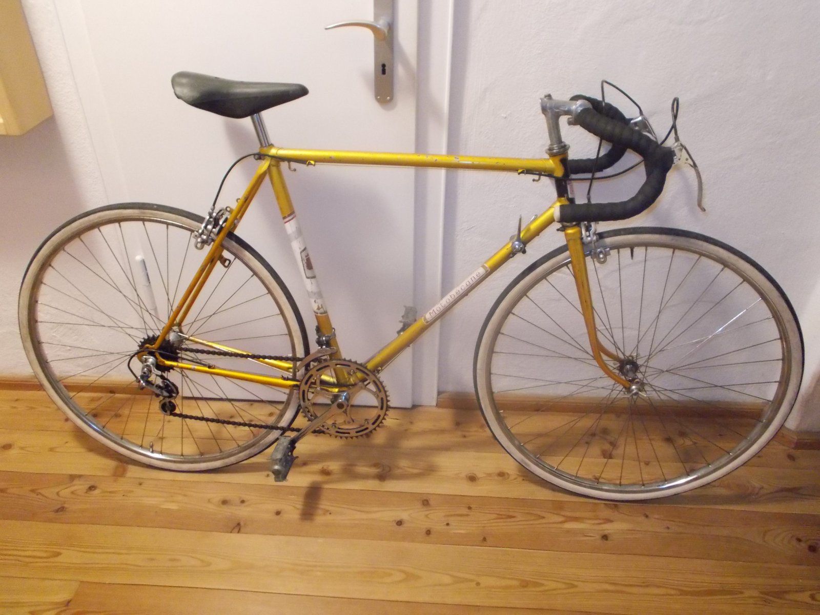

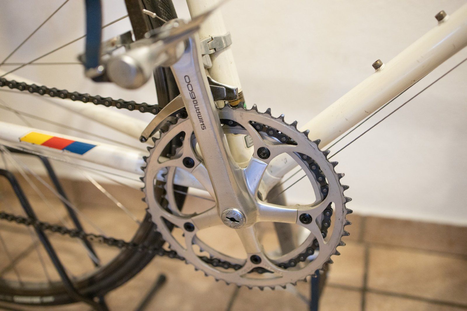

Das Benotto Modelo 800, RH c-t 60,5 soll also gehen. Es handelt sich um ein Einsteigermodell in gutem Zustand. Nichts ist verbogen oder gar gestaucht, keine Risse, keine Dellen, lediglich ein Lackschaden am rechten Hinterbau oberhalb der Bremse (das sieht man im Bild). Die LR sind in Ordnung.
Bremsen und Bremsgriffe Modolo, Hoods überraschend gut, Kurbel, Vorbau und Stütze SR, Schaltung Suntour SVX.
Was kann ich dafür in der kleinen Bucht aufrufen?
Neuteile im Sommer 2019, seitdem nur eine Testfahrt:
Lenker (Deda), Lenkerband, Reifen, Schläuche, Außenhüllen, Züge, Bremsbeläge, Kette.
Original und mit Benotto gelabelt sind Vorbau, Steuersatz, Sattelstütze und Sattel.
Es wurde praktisch alles zerlegt, gereinigt und revidiert.
Die originalen Modolo Bremsschuhe (mit alten Belägen) sind vorhanden.

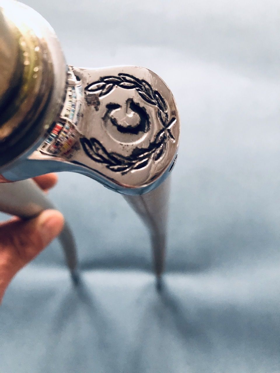

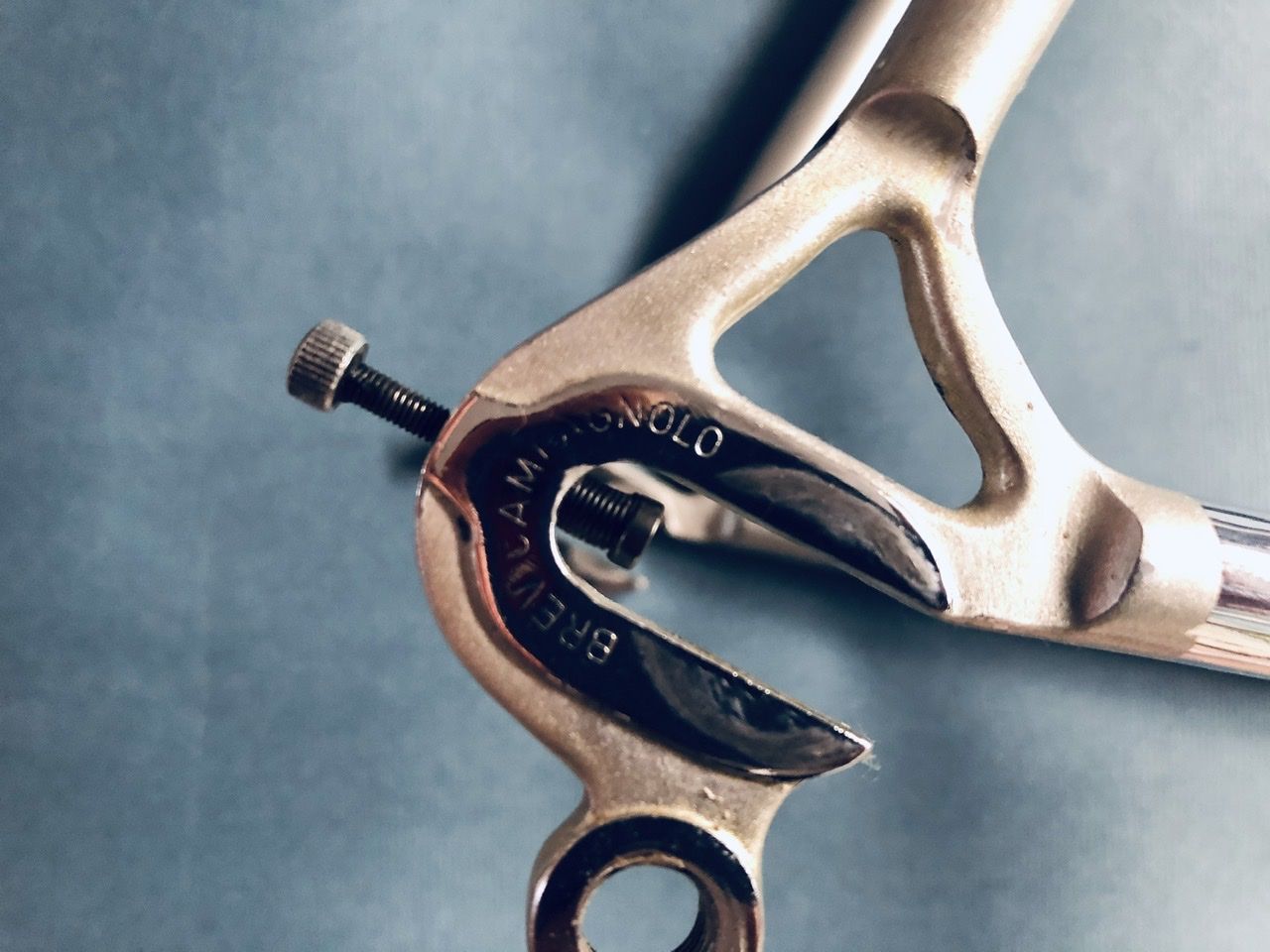

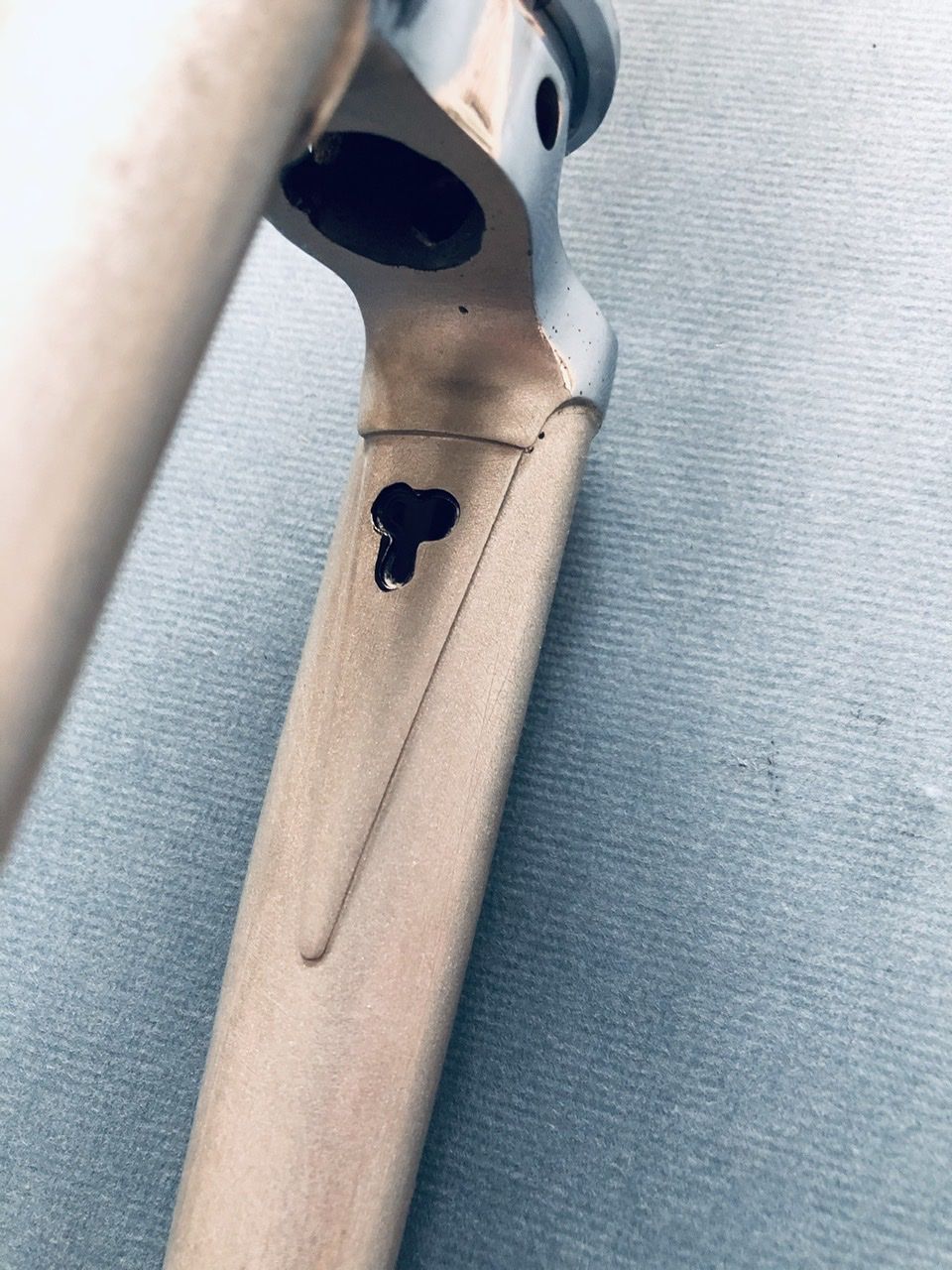

Grüß Gott zusammen,

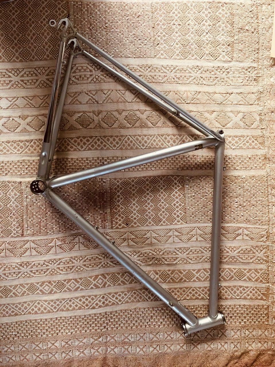

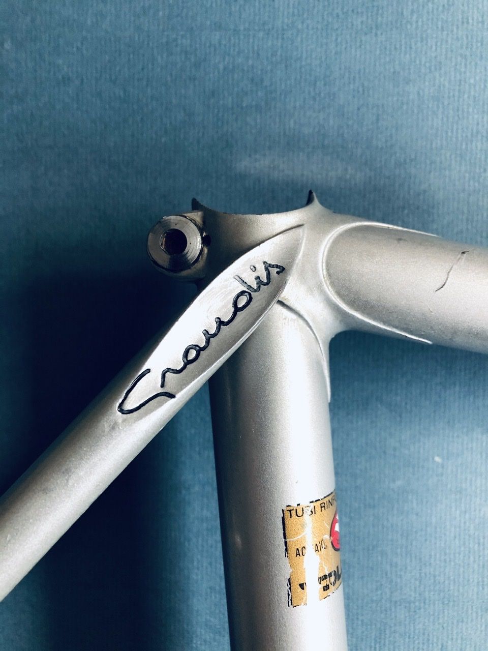

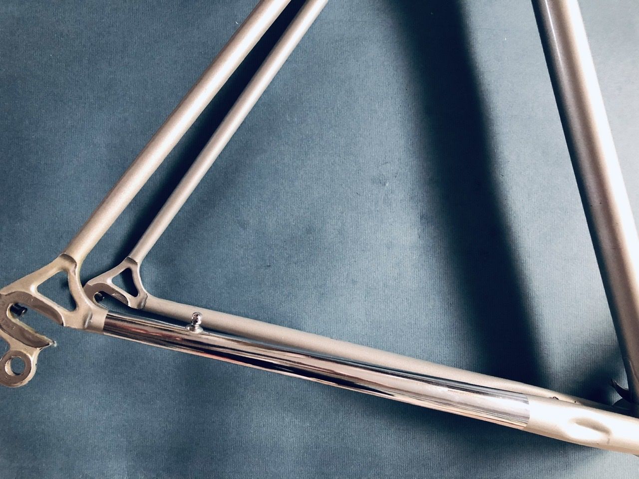

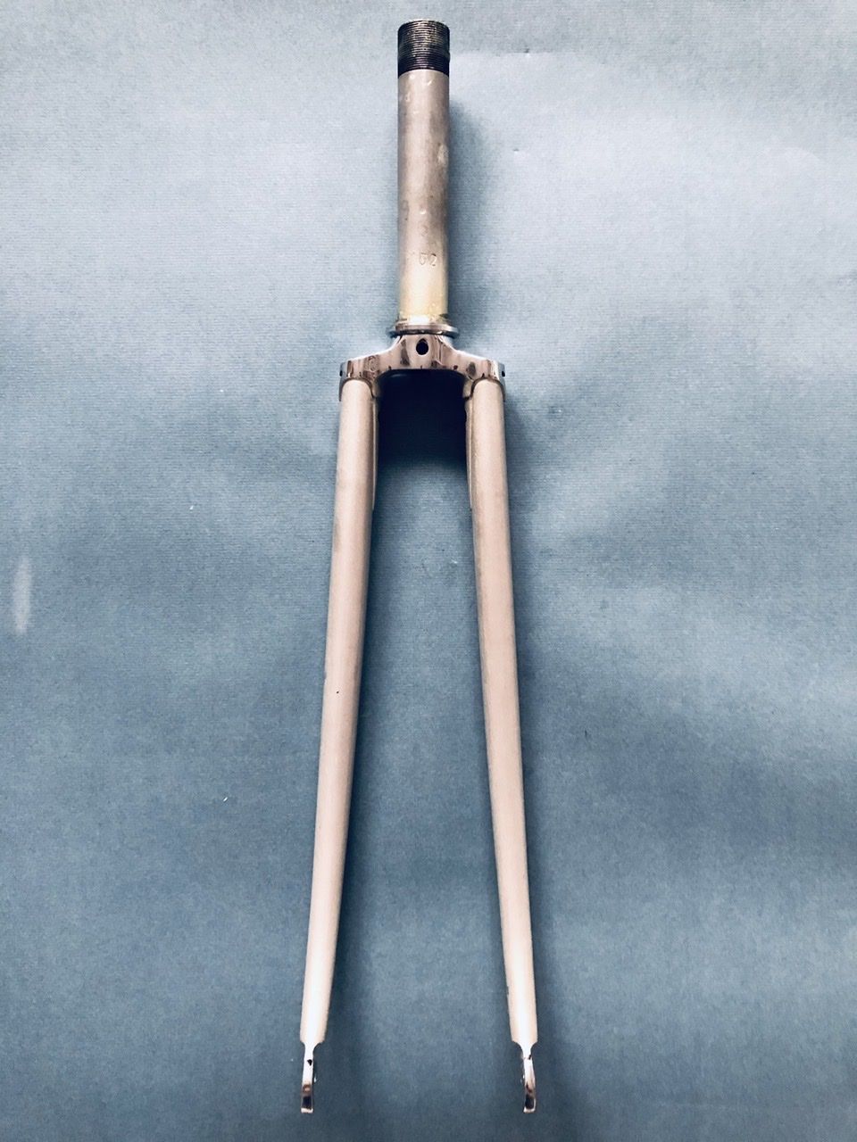

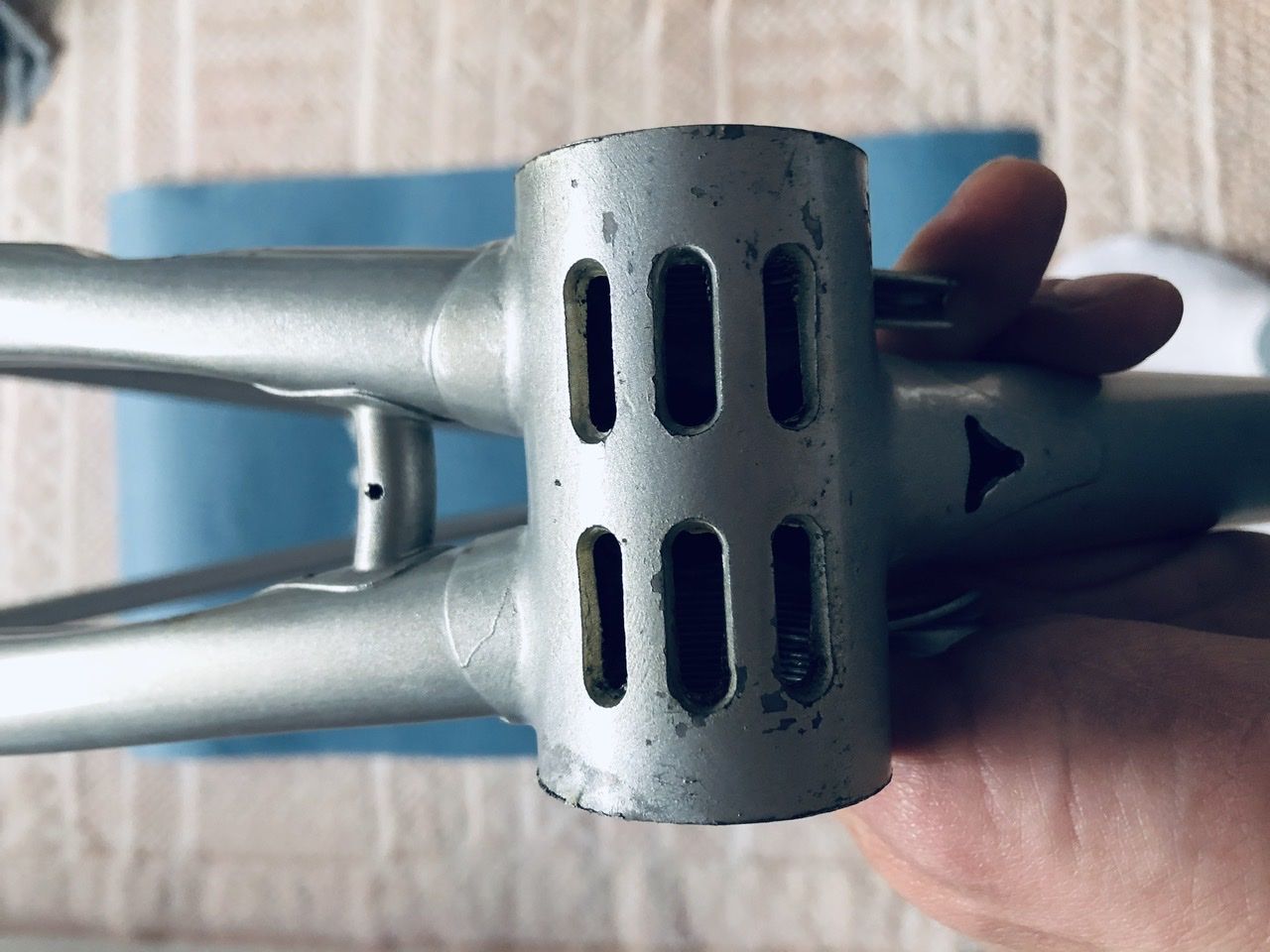

im Biete Thread habe ich diesen Grandis Superleggera (Bj. 78-80) Rahmen inkl. Gabel (52 SItzrohr/ 54 Oberrohr/ ITA Gewinde) angeboten. Leider quillt die heimische Garage über und ich weiß nicht, wo ich dieses Projekt unterstellen könnte.
Ich hatte den Rahmen ohne Preisvorstellung eingestellt, weil online nichts zu finden ist (außer 2 Special Grand Prix Rahmen die jeweils 600€ kosten und von einem berliner Händler verkauft werden). Nun meine Frage an die Runde: Hat jemand eine Einschätzung zum Wert dieses Rahmens?
Merci Euch!

Sehr schöner (und leider zu kleiner) Rahmen, der sieht so aus wie der von @djwkyoto.
Also ich meine den hier:
Also ich habe damals hier im Forum für meinen blauen Berthoud-Rahmen 250 € bezahlt (wenn ich mich recht erinnere). Das fand ich mehr als fair. Ein STX-Stahlsteuersatz und eine einfache Shimano-Patrone waren noch verbaut, die haben aber wohl nicht viel am Preis verändert.
Tolle Rahmen!

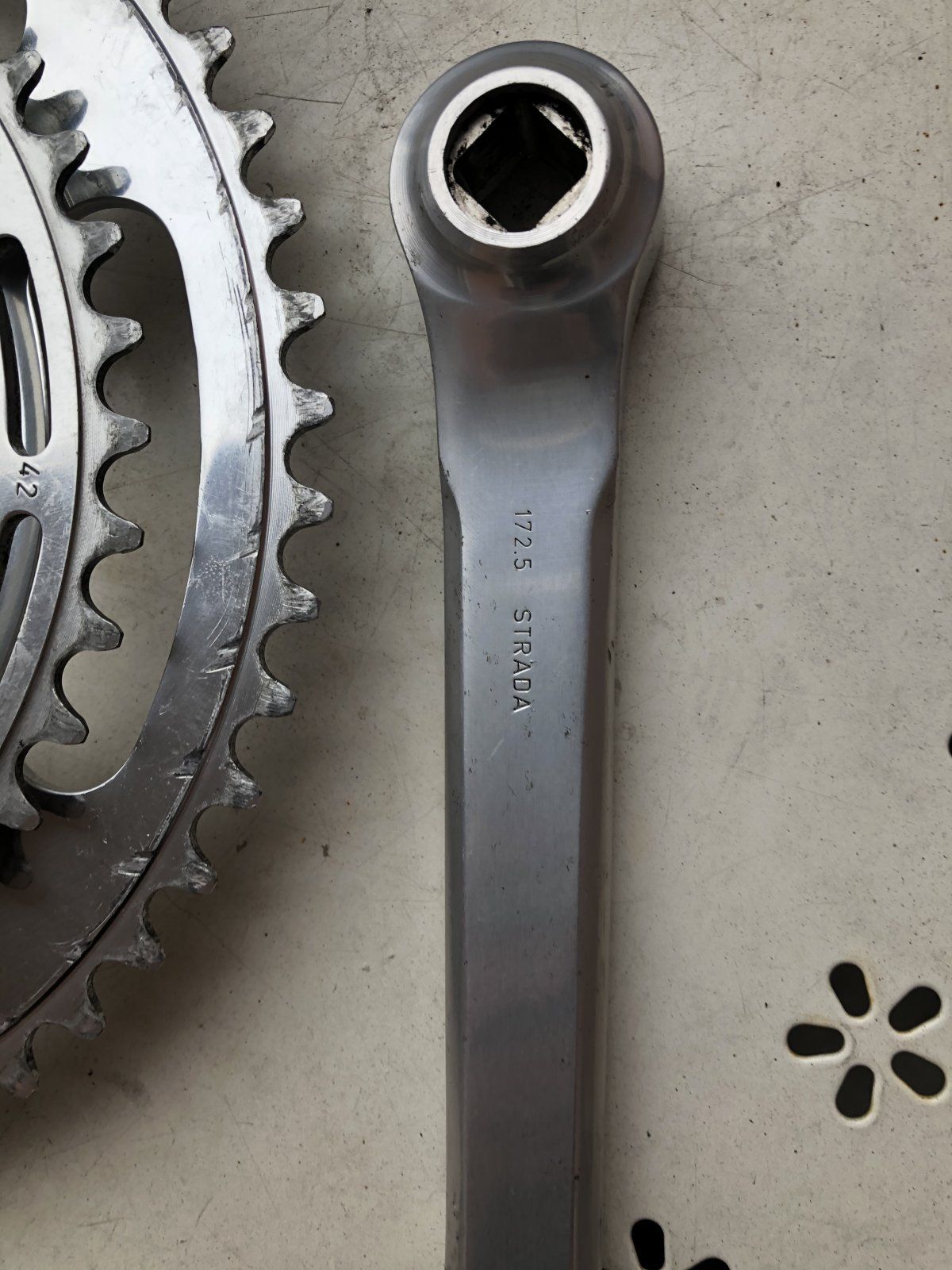

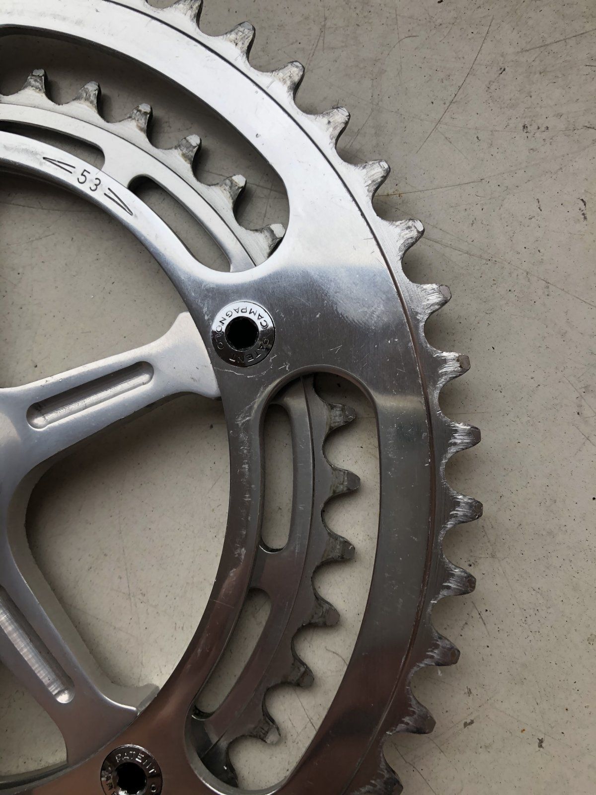

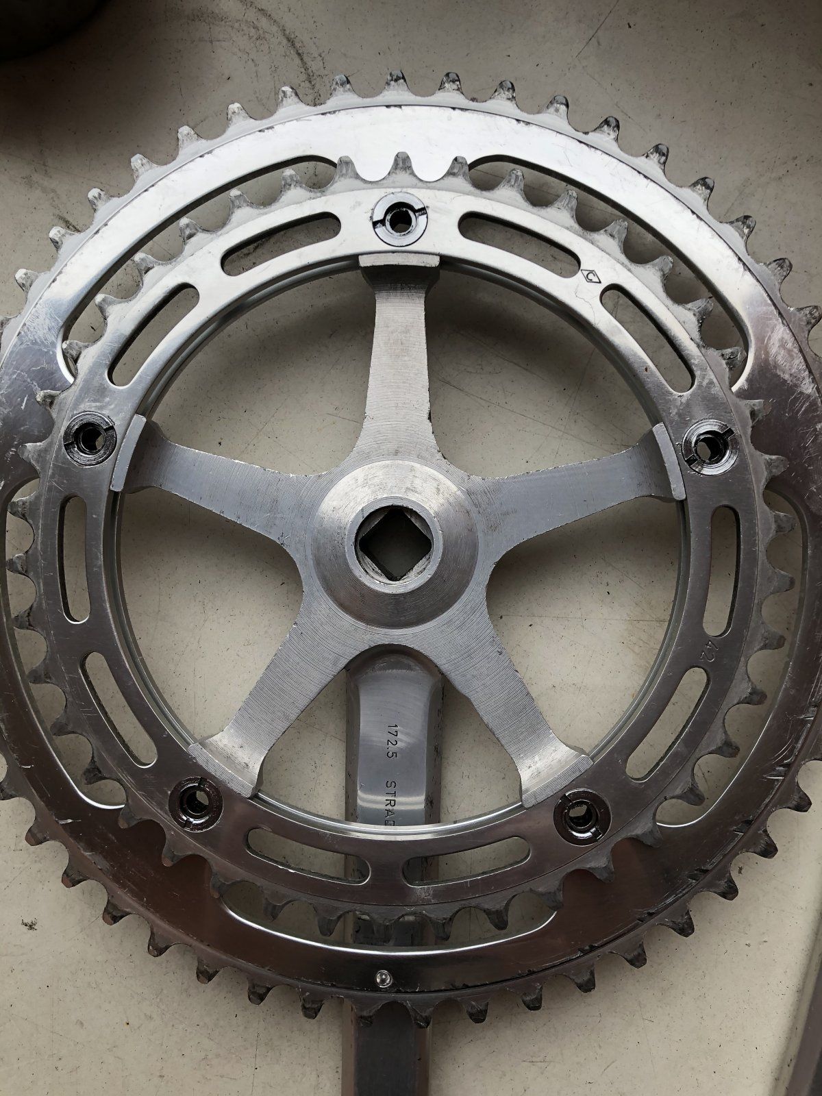

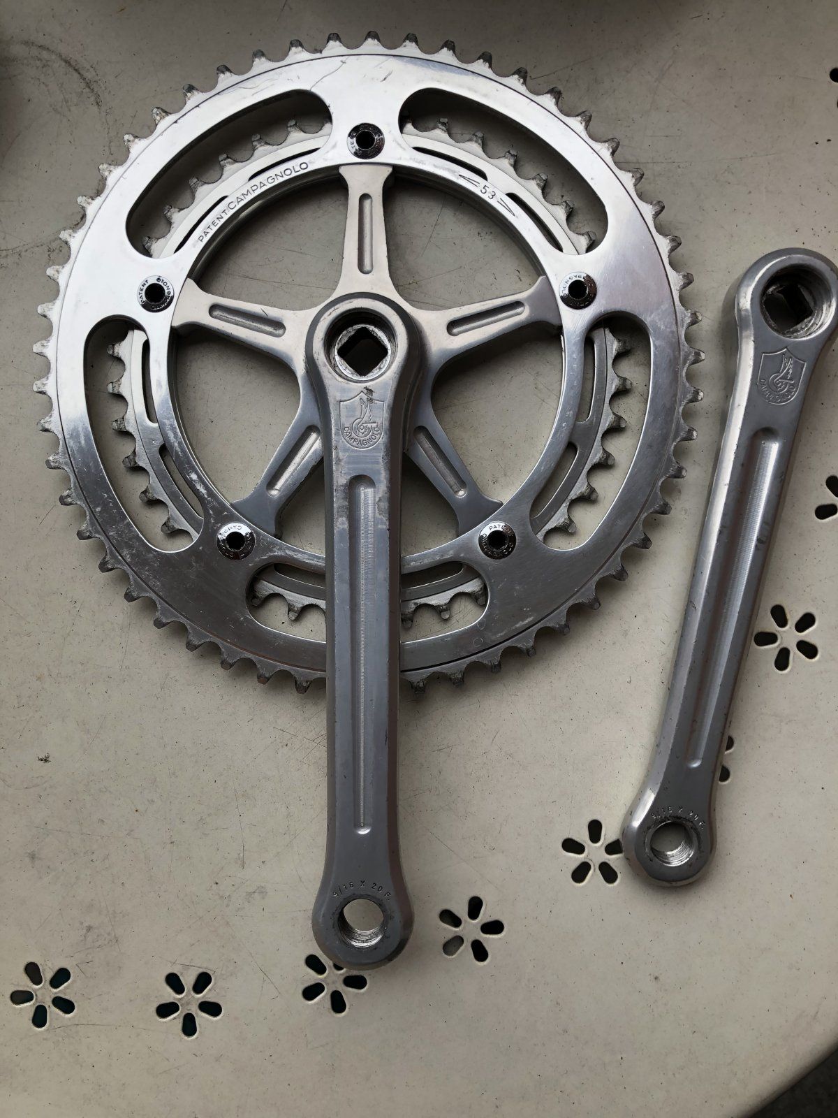

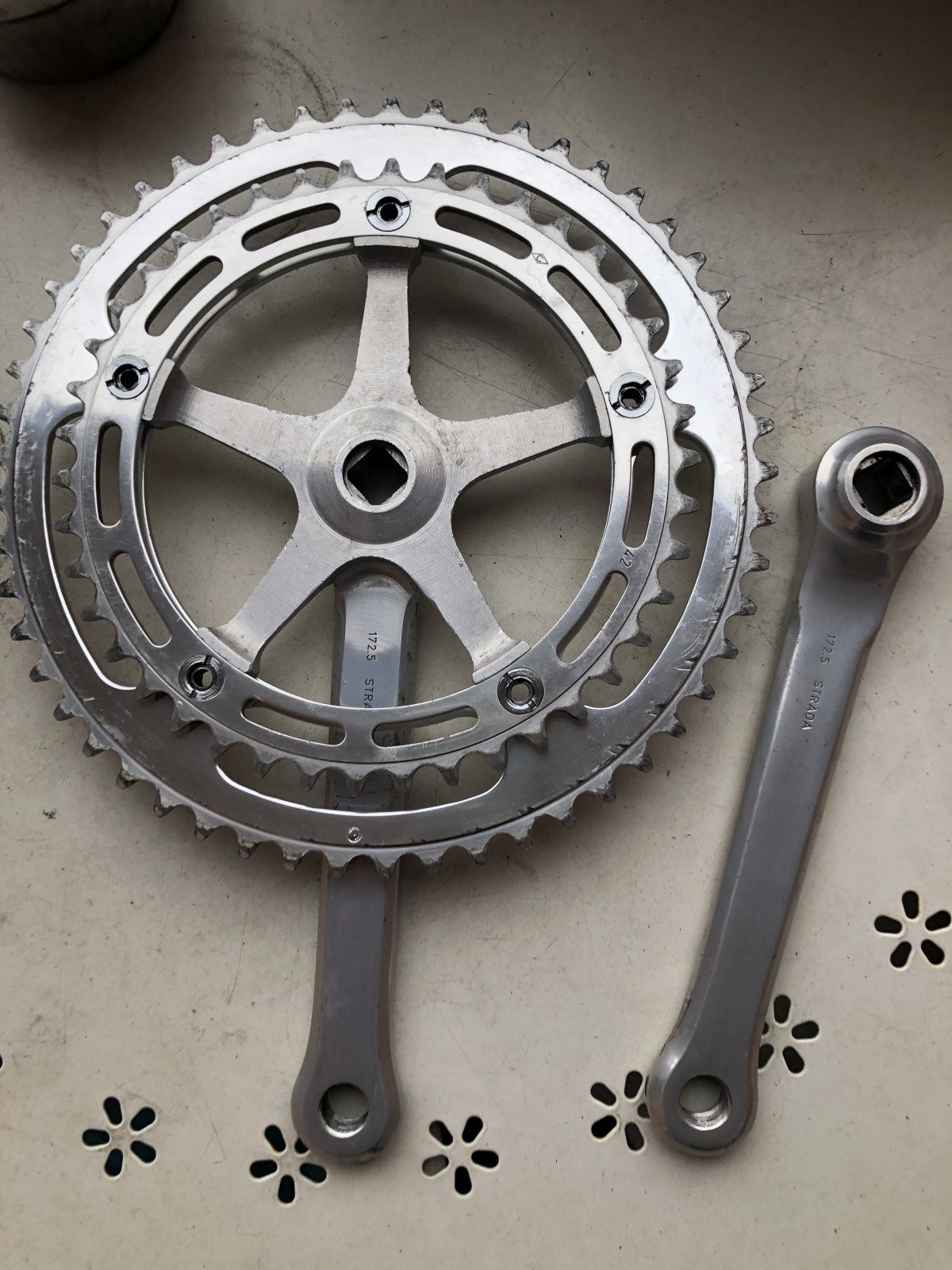

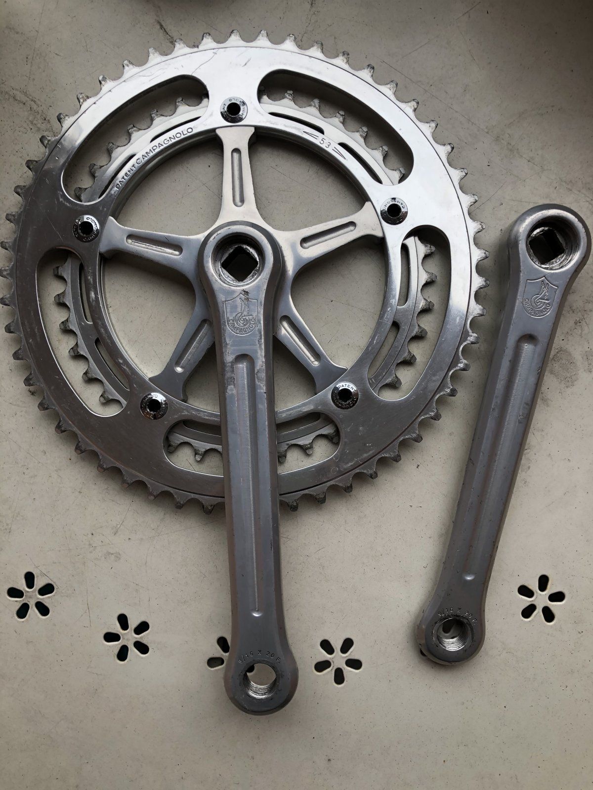

Campa Record ohne Date Code. Neuerer Lochkreis 53/42. 172,5mm Pedalarmlänge
nicht mein Steckenpferd was wäre realsistisch als Preis aufrufbar?
