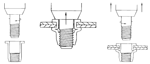

Bei Stahl hilt evtl. Helicoil, Alurahmen haben häufig eingenietete Gewinde-
Quelle : Wegertseder
Für M5 Gewinde wird das defekte Teil mit einem Bohrer Ø 7,0 mm ausgebohrt und dann kommt`s Neuteil. Fahrradwerkstätten sollten sowas haben.

Wenn so eine Nietmutter im Rahmen ist, wie von @PrincipiaRSC gezeigt, lass sie lieber austauschen. Die sind so billig, dass sich Rumfriemeln da nicht wirklich lohnt.
Oder Stümperreparaturmöglichkeit 3: Die neue Mutter kann man auch selbst einsetzen. https://www.pedelecforum.de/forum/index.php?threads/nietmutter-selbst-setzen.26403/

Die Nietmuttern halten nur bei ebenen Blechen , so werden die ja auch zeichnungsmässig im Prospekt und so immer abgebildet .
Innen im runden Rohr trägt die nur punktuell und Kopfsteinpflaster plus fette Flasche jackelt die auf Dauer lose , und dann ?
Ich rate davon dringend ab .
Und warum denn meint ihr sind original immer so Gewindeteile eingelötet , so eine Nietmutter ginge doch viel schneller 🙄

Bei Alu geht das schon , weil die Bördelung innen so kräftig angezogen wird mit der Zange das das Alu sich umformt , da habe ich keine Bedenken .

Ja, hab ich schon gemacht und funktioniert natürlich auch. Rund um die Mutter fängt es aber irgendwann an zu gammeln, also lass am besten etwas Farbe in den Spalt laufen.
Einziges Problem: Bei kleinen Rahmen ist oft nicht genug Platz, um die Bohrmaschine/den Akkuschrauber sauber an der richtigen Stelle in die richtige Richtung zu halten. Da hilft dann eine Winkelbohrmaschine.
Bitte keine Niro-Gewindeeinsätze kaufen. Die sind extrem hart und entsprechend schwer zu quetschen. Ich würde da Alu nehmen.
und ja, ich habe schon beides gemacht, Niro geht nur mit professioneller Nietzange. Alu geht auch mit der Schraube / Unterlegscheiben / Muttern.
Bei den Gewindenieten aus Alu hatte ich 3mm hinter dem "Kragen" mit einer runden Schlüsselfeile den Aussendurchmesser etwas verjüngt. Eine Sollbiegestelle quasi. Zweimal schon hat die Zange das Gewinde herausgezogen.
