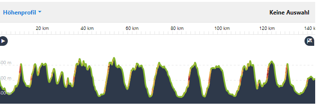

Hier gibts 6-10 Minuten Rampen eine an der anderen drann....
Wenn man möchte kann man da locker in ner 150km Runde 10 verschiedene Rampen dieser Art reinbauen und alle sind so 9% Average mit Spitzem um 22%
Hinziehen kann ich nicht, ins Fränkische geht es - östlich von Erlangen Richtung Ebermannstadt
Das ist genau östlich von Erlangen Nähe Ebermannstadt.
Mit Mittelgebirge hat das nix zu tun.... es folgt eine 8 Minuten Rampe der Nächsten.
Reinstes Rampenfestival hier bei uns
Je nachdem was deine Kollegen einbauen aber bei 89kg und 220w FTP wirst du wenn sie die ganzen Klassiker einbauen vermutlich das ein oder andere mal absteigen müssen oder kommst bestenfalls in schlangenlinien hoch.
Ich brauch mit 75kg bei den Rampen im Bild mind. 250w um überhaupt geradeaus zu fahren.
