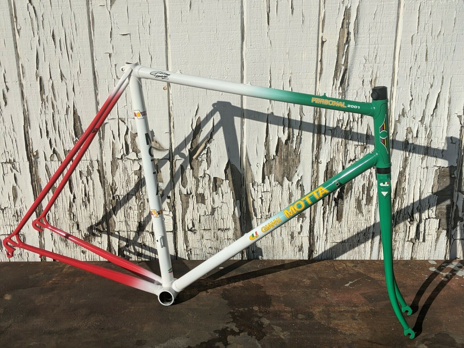

Ich finde ja die dezenteren Lackierungen auf den Bildern 6 und 7 ganz gut
Das letzte Bild finde ich mit Abstand am schönsten, das vorletzte ist auch gut. Die anderen sähen in meinen Augen ein bisschen billig aus und zu unruhig

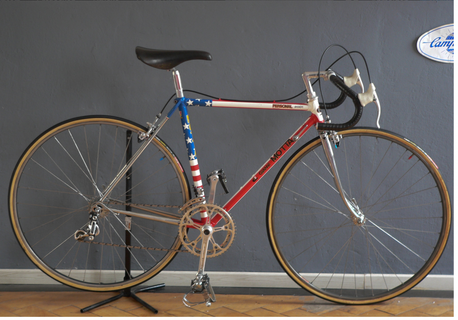

So eins (in viel größer) durfte ich mal für einen geschätzten Forumskollegen abholen; ich fand's zum ablecken schön 😋 (keine Sorge, hab es nicht gemacht)
Quelle: Flickr https://www.flickr.com/photos/11521783@N05/6855241194/in/photostream/

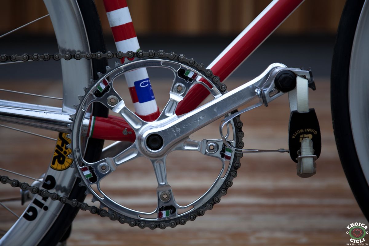

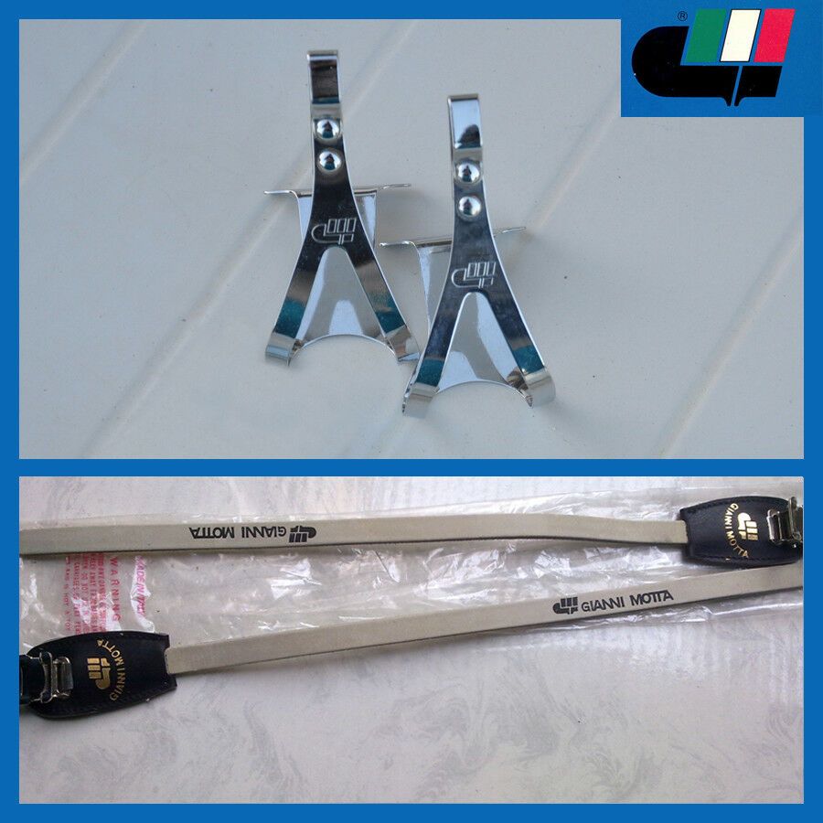

sehet euch die Pedale und die Pedalhaken an :eek:

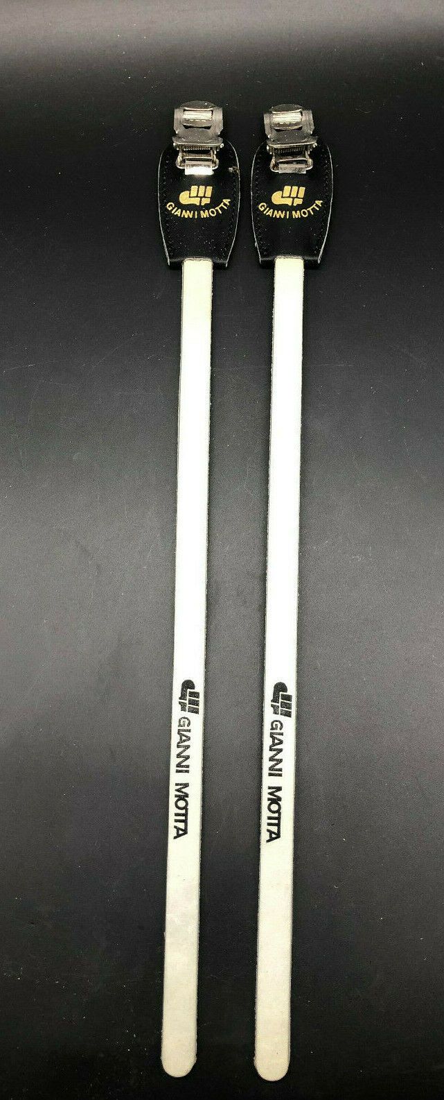

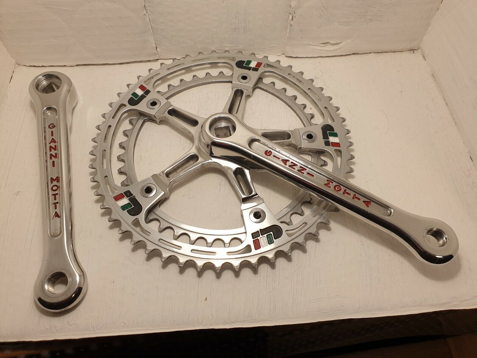

yummy Gipiemme CronoSpecial Pista Kurbel & Ofmega Master Pista Pedale und die Ale - Gianni Motta Lederriemchen 🤩

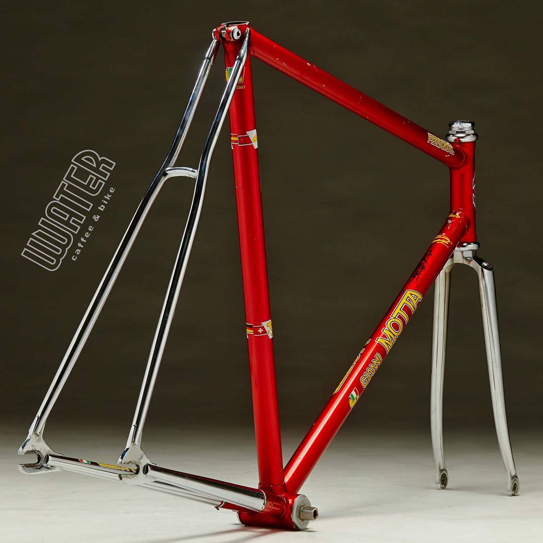

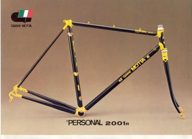

Pista Cronometro in einfacherer Lackeriung - auch sehr schoen! fuer 24"& 28"!

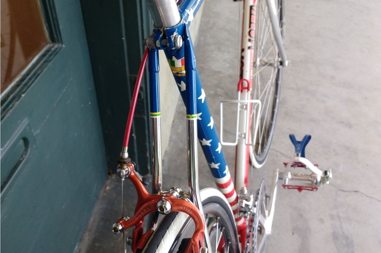

Italian tricolore
Anhang anzeigen 1002634Anhang anzeigen 1002635Anhang anzeigen 1002637Anhang anzeigen 1002638Anhang anzeigen 1002636
EH! Mensch @zelig66 und @Avi.1990 .. jetzt postet doch nicht so geile Bilder von der "stars and stripes" Lackierung! Die ist natürlich extrem lecker, aber auch extrem aufwendig ... obwohl die von mir favorisierten auch sehr aufwendig sind ... Das Rote Pista von @Avi.1990 gefällt mir übrigens ziemlich gut ... 🤔 ... die tricolor gefällt mir dagegen einfach überhaupt nicht ... und das schwarz/gelbe ist ja dem von mir gezeigtem gelb/schwarzen oben vom Farbschema sehr ähnlich und ich muss sagen, da hat @htkal schon Recht ... die beiden letzten Farbschema würden gut mit modernen, schwarzen Teilen gehen. Und es scheint ja sowieso, hier der Konsense zu herrschen, dass die einfacheren Farbschema schöner, besser, toller sind ;)

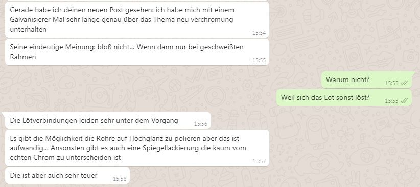

@heissporn hat mich noch auf folgendes hingewiesen:
Das möchte mich mal hier zur Diskussion stellen. Was denkt ihr darüber? Greift der Prozess des Verchromen wirklich die Lötverbindung an?
Der Spiegellack ist wirklich extrem teuer ... hab nur mal kurz im Internet danach geschaut. Das kommt eher nicht in Frage.
Ich werde mal bei den oben genannten Unternehmen eine Anfrage stellen und schauen was als unverbindliche Preisvorschläge zurückkommt.
Dass das Käse ist. Und eindeutig "nein".
Falls der Galvanisierer von einer Hartverchromung ausgegangen ist, wäre dabei eher das Stahlgefüge in Gefahr, als das Lot. Beim normalen Glanzverchromen würde mich mal interessieren, welche chemischen/physikalischen Prozesse laut Ansicht des Galvanisierers dabei Schaden anrichten können, und wie dieser Schaden genau aussehen soll.

Ich kann nur so viel dazu sagen:
ich hab letztens einen Colnago Rahmen übernommen, der nach dem Verchromen kaum mehr sehr viel weniger Lot in den Muffen hatte, Bremssteg usw haben noch schwerer drunter gelitten. Mehr kann ich dazu nicht sagen.... Fahrbar wäre er nicht mehr gewesen..
War der vorher schon perfekt poliert, oder hat das auch der Galvanikbetrieb erledigt?
