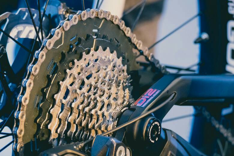

Diese Auffächerung über den Freilaufkörper hinaus mit Anschmiegung an die Speichen hat schon mit 11x MTB Kassetten begonnen.
Deswegen muss das große Ritzel so riesig sein, damit Schaltwerk und Speichen sich nicht ins Gehege kommen.
es kommt die Zeit der Pizzableche
