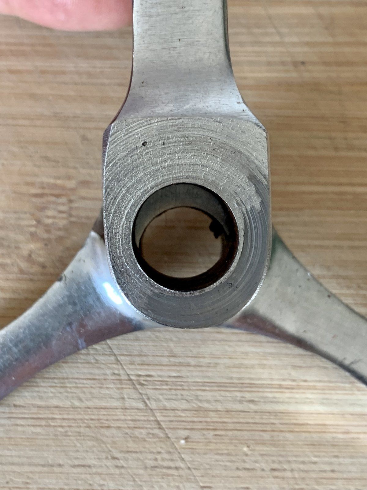

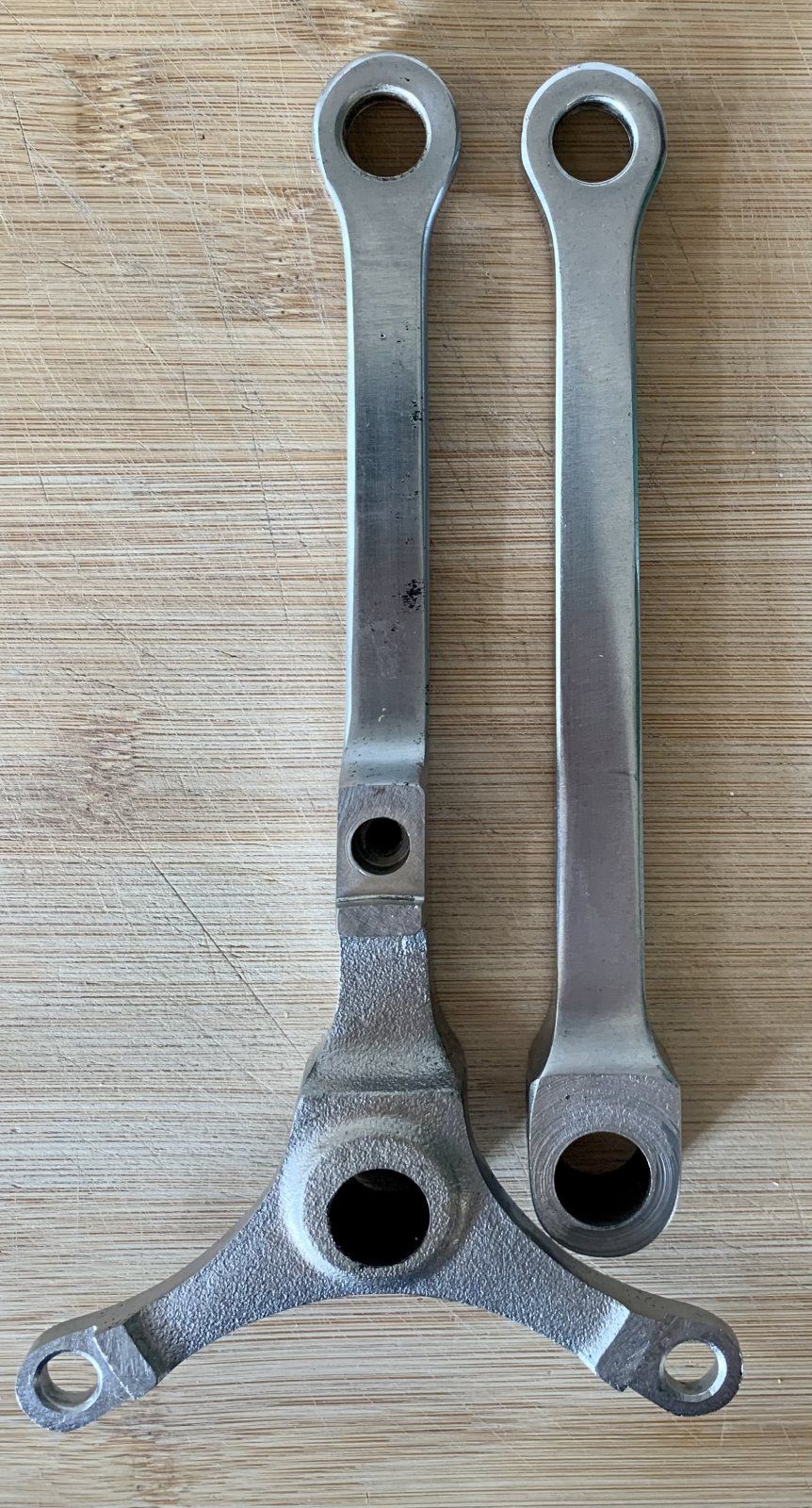

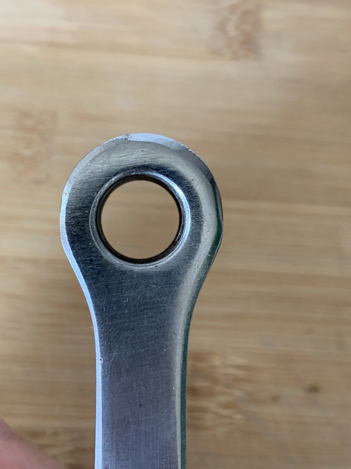

Von einem viel gefahrenen Diamant demontiert...
