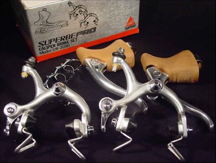

Als dann Suntour die Superbe Pro
mit innenliegenden, versteckten Federn 1985 auf den Markt brachte hatte weder Campagnolo noch Shimano etwas Adäquates in ihren Katalogen was gegen diese ausgereiften modernen Bremskörper ankam.

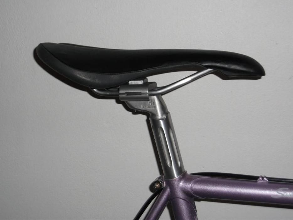

Ich musste gestern leider feststellen, dass Sakae im Katalog falsche Gewichtsangaben stehen hat,
Die Four Sir Stütze, angegeben mit 200g, bringt es auf meiner Waage auf knapp 220g. 10% Differenz.
Ansonsten finde ich die Drillium PIESL Stützen echt scharf.

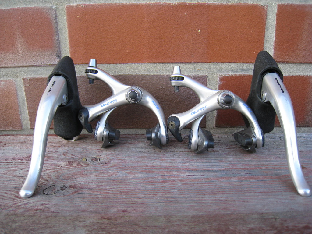

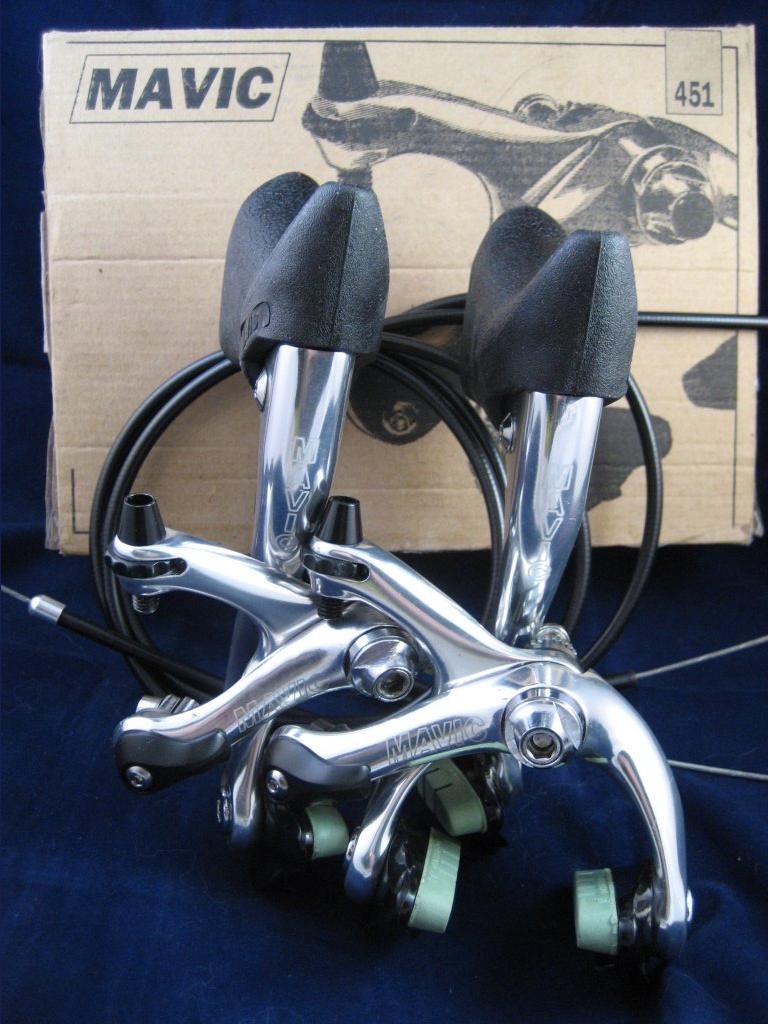

... bis auf Mavic (451)
und Dia Compe (BRS 500), dem eigentlichen Hersteller dieser Bremsen.
(Foto bei crickelkrackel geborgt)
Habe beide ,Mavic451wie BRS500hier im Vergleich zur SuperbePro am Rad gehabt, die Superbe bremst für mein Gefühl besser!
Aber die BRS 500 Bremsgriffe, superklasse!!!!, sind deutlich besser als die Superbe Pro!
Die sind an meinem Leichtrad montiert und bremsen ein Paar BRS300
hervorragend!

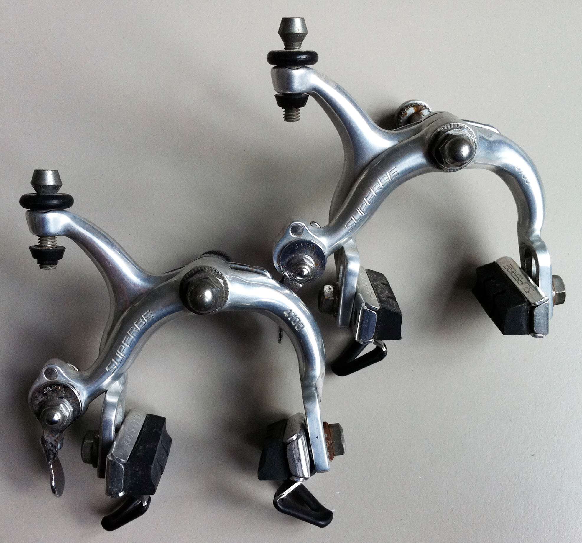

Heute habe ich ein Päärchen Suntour Superbe von 1980
bekommen. Leider findet man nirgendwo die wirklich guten orginalen DC Bremsbeläge mehr.
