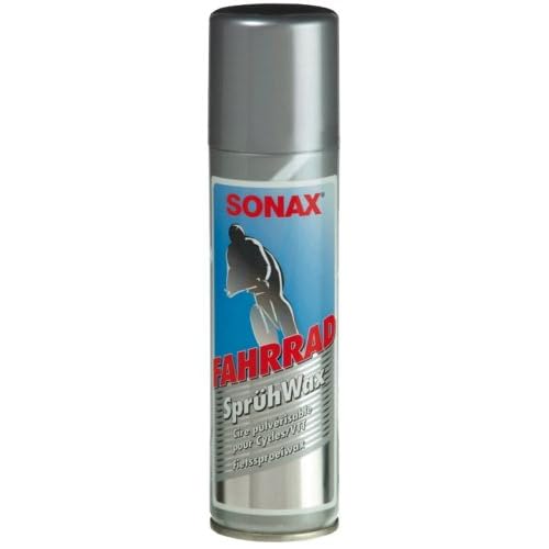

Ich bin, was Neulackierung angeht, konservativ. Bei großflächigem Abblättern okay, ansonsten Abplatzer mit Klarlack auffüllen und anschließend versiegeln (mit Sprühlack und zum Schluss natürlich Sprühwachs).

Welches Sprühwachs benutzt Ihr.
Ich war letztens in einem Auto Laden, der Typ wollte mir Carnaubawachs verkaufen, wollte aber doch mal Euern Rat einholen, bevor ich viele Euronen dafür ausgebe

Vor- und Nachteile von wachsen (mit Sprühwachs)
Vorteil
Sehr einfache Verarbeitung, füllt gut feinste Spuren
Nachteil
Nicht sehr waschstabil, daher geringe Haltbarkeitsdauer
Wachsen ist die älteste Methode des Lackschutzes. Heute wird das Wachs künstlich hergestellt und nur noch hochpreisige Produkte haben natürliche Wachse wie das Canaubawachs.

Nachteil, Liquid-Glass ist teuer. Für Fahrradrahmen benutze ich nur noch klassische Wachse. Und da auch keine Sprühwachse, sondern konventionelle Flüssigwachse aus der Flasche.
Ein bis zweimal im Jahr reicht eine Behandlung meiner Meinung nach. Es sei denn, das Rad wird bei jedem Wetter hergenommen.

Also ich hab ein Rad mit einem komplett angerosteten Rahmen und sprühe dies ca. alle 2 Monate damit ein.
anschließend etwas warten und mit einem weichen Lappen drüberwischen. Die polierten Anbauteile etwas mehr.
Schon glänzt alles und der Rahmen rostet bislang nicht weiter.
