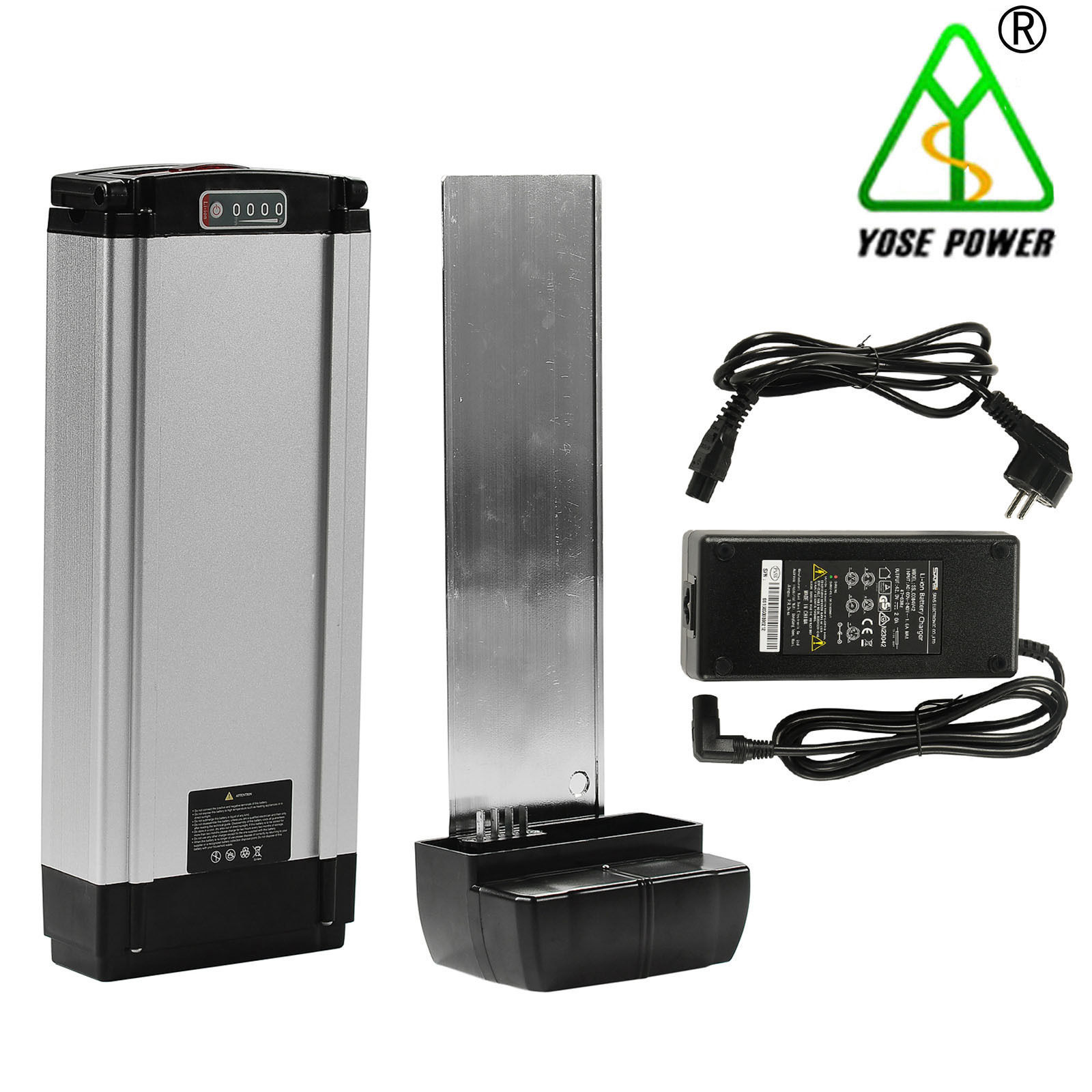

hatte vor Jahren mal ein "Rennrad" versuchsweise umgebaut, alles war soweit gut nur der AKKU ist zu schwer und einem Rennrad nicht würdig. Habs dann nach einigen Ausfahrten wieder rückgebaut.

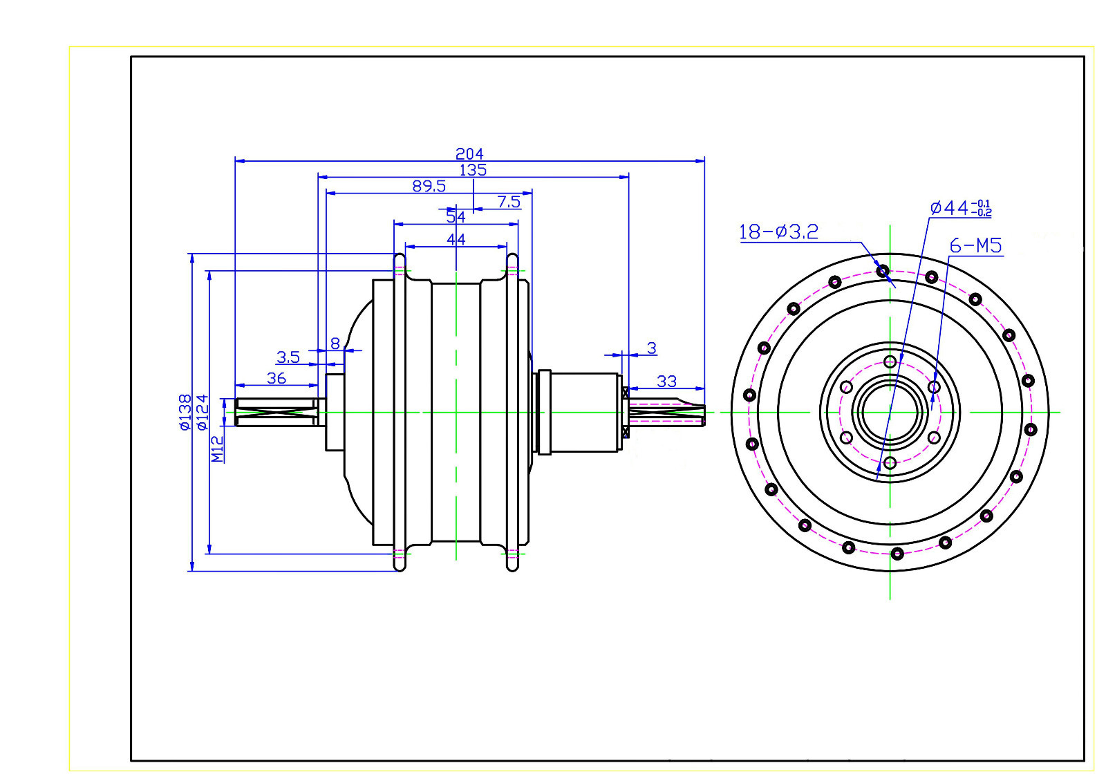

Nimmst am besten "neues stabiles" günstiges RennRad ab € 300.00, den Rahmen musst auch etwas weiten auf 135mm, die Bremsen kannst lassen 350W ist nicht die Welt. 250W wären erlaubt nunja misst ja keiner nach.
Kommt dann auch auf ca € 1000,- komplett

Die ca. 7kg mehr und die Leistung hält ein guter Rahmen problemlos aus. Ein entsprechend schwerer sportlicher Fahre ist in der Regel deutlich schneller als 25km/h auch ohne Motor. Die Bremsen schaffen das locker; die Bremsenergie steigt quadratisch mit der Geschwindigkeit und reine Rennräder sind meist wesentlich schneller unterwegs; die Energie steigt nur linear mit der Masse, so dass normale Rennradbremsen sogar für pottschwere Pedelecs reichen würden, die selten über 25km/h bewegt werden.
