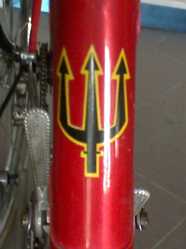

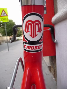

Vorsicht bei Moser, es gibt die alten Cicli Moser (die mit dem Dreizack) und die Cicli Francesco Moser, die mit der "Moser" bzw. der "SUSI"-Gravur.
Hier mal der Tridente zur Veranschaulichung:
Quelle: Velobase
Auch wenn sogar der bekanntere Moser zeitweilig eine Art Trident als Logo hatte,
ist das nicht derselbe Hersteller.

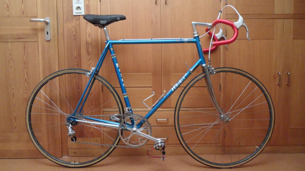

Meines müsste relativ früh entstanden sein halt so um 1980...
Ich habe es aus 2. Hand, der 1. Besitzer soll es angeblich persönlich beim Moser abgeholt haben.
