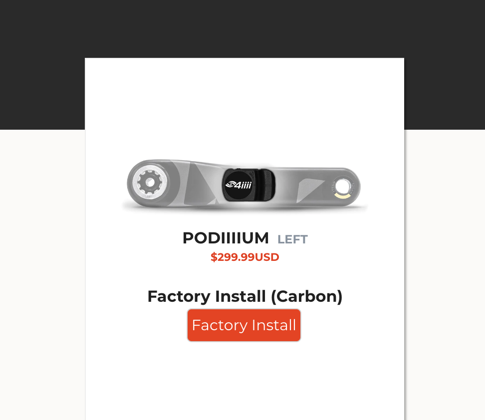

Neben den schon genannten SRM und Power2Max wird hier auch noch auf Stages verwiesen. Ich würde auch mal - falls Interesse daran besteht, das an der Kurbel anzubringen - direkt bei 4iiii anfragen.
ich hatte mal - für einen Spezialfall - eine Kurbel nach Kanada zu 4iii geschickt nach vorherigem Mailwechsel mit 4iiii und es hat gut geklappt. Man muss halt bei den Preisen für deren "factory Install" berücksichtigen, dass noch Versand + Einfuhrumsatzsteuer dazukommt. Aber bei einer Super Record (Carbon?) Kurbel könnte das schon angemessen sein - wäre ja schade, das teure Stück einfach in die Ecke zu stellen :)

Neben den schon genannten SRM und Power2Max wird hier auch noch auf Steges verwiesen. Ich würde auch mal - falls Interesse daran bestehen, das an der Kurbel anzubringen - direkt bei 4iiii anfragen.

Bei der verlinkten Lösung wird nur an einem Kurbelarm gemessen, 4iiii bietet auch Messungen an beiden Armen an. Wenn Geld bei mir keine Rolle spielen würde, hätte ich vielleicht SRM, so bin ich mit den Assioma mit Look-Platten recht zufrieden.

ich hatte mal - für einen Spezialfall - eine Kurbel nach Kanada zu 4iii geschickt nach vorherigem Mailwechsel mit 4iiii und es hat gut geklappt.....
Update - ich glaube ich hab's gerade gefunden, für Super Record (12-fach) gibt es vermutlich bei 4iiii leider auch nur die Option für einseitige Messung an der linken Kurbel.
