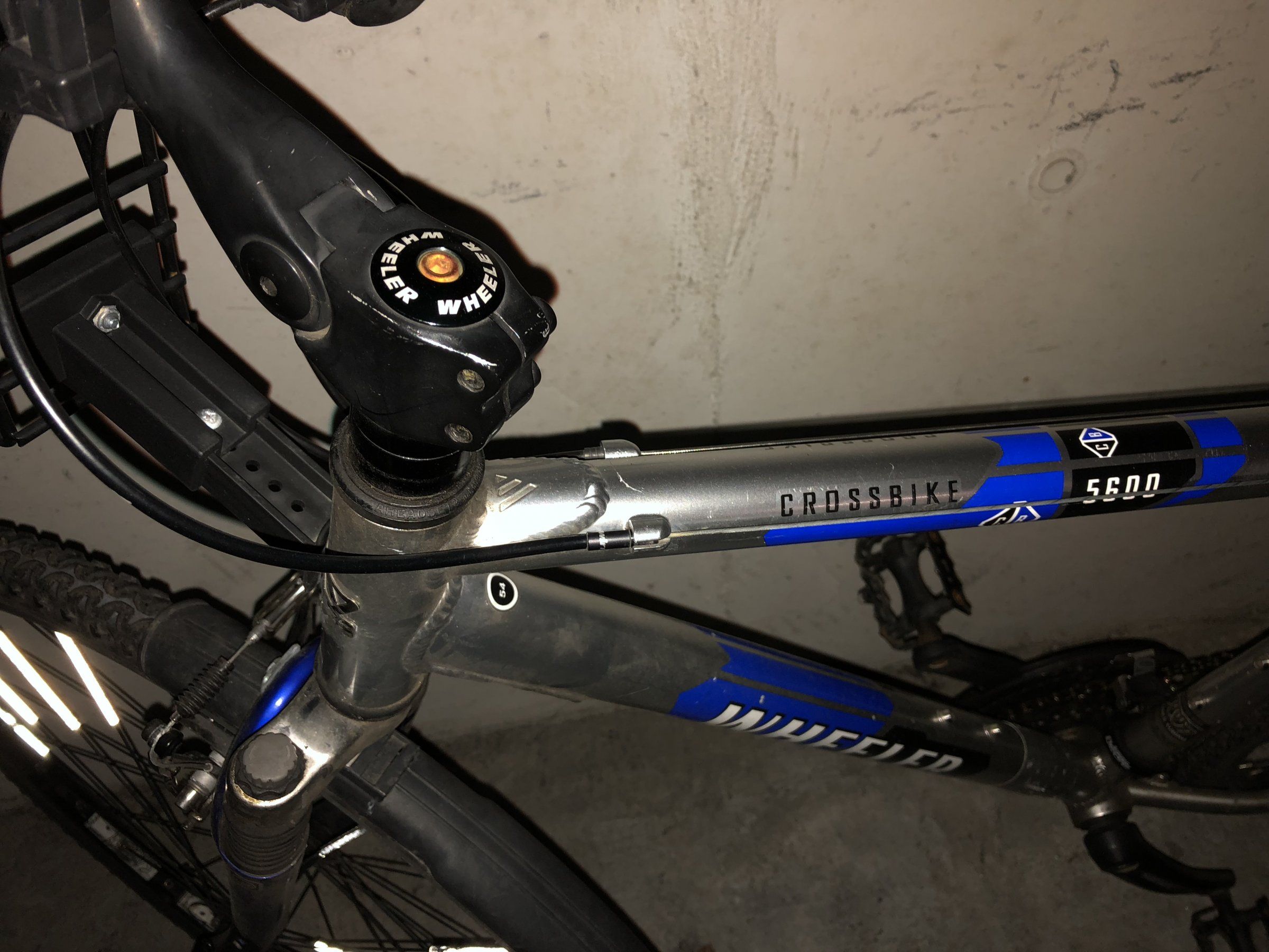

Hallo Experts,
siehe Bild - ich möchte an diesem Rad die Brems und Schaltungs -Kabel erneuern.
1. Anscheinend wird dieselbe Kabel für bremsen und Schaltung benutzt. Stimmt das?
2. Nach welcher Kabel soll ich online suchen?
3. Kann man der neue Kabel mit herkömmlicher Messer / Schneider schneiden oder ist ein besondere Werkzeug unbedingt nötig?
Weitere Tipps sind willkommen.
Danke!
Viele Grüße,
Bhut

Nope. Nur Möchtegerns.
Nope. Es gibt Brems- und Schaltzüge.
Dafür musst du nicht online shoppen. Lieber in den Radladen deines Vertrauens huschen und dort beraten lassen. Es sollten aber "standard" Schaltzüge sein. Die Bremszüge sowieso. Tonnennippel und fertig.
Mit dem Messer? Edelstahl mit dem Messer schneiden? Puh...kann man machen. Wenn man viel Zeit und viele Messer hat bestimmt. BEsser aber mit einem sehr guten Saitenschneider und noch besser mit einem speziellen Zug und Hüllenschneider.
Brems- und Schaltkabel unterscheiden sich im Durchmesser und in der Form der Nippel
Suche nach Bremszug und Schaltzug von Shimano für MTB.
Wenn du auch die Außenhüllen erneuern willst, dann einfach nach Schaltzugset und Bremszugset Shimano MTB suchen.
Die Züge kann man mit einem guten Seitenschneider kürzen.
Bei den Hüllen braucht es ein Spezialwerkzeug. Such in den Bike Shops nach Kabelschneider.
Man kann aber auch einen Dremel mit Trennscheibe nehmen.
Bei den Sets kannst du Glück haben und die Hüllen müssen dann evtl nicht mehr gekürzt werden.

Übrigens, wie man im Bild sieht haben die Züge für HR Bremsen sowie Umwerfer keine Aussenhülle in die Mitte. Ich verstehe der Zweck dieses Design nicht aber gehe davon aus das man in solche Fälle einfach die Aussenhülle dementsprechend mit ein Kabelzange schneidet und die Züge weiterführen lässt. Braucht man weitere Teile (wo die Aussenhülle enden)?

Beim Zuschneiden der Hüllen ein Stück vom alten Zug in die Hülle einführen, damit die Hülle an der Schnittstelle nicht zu arg gequetscht wird.

also ein kurze Feedback an euch - es hat alles gut geklappt! Hab erst die Felgen zentriert, die Bremsbeläge gereinigt, und schließlich die Bremszüge erneuert. Rad bremst jetzt super und lässt sich gut fahren. Danke nochmals für die Tipps!
Allerdings bin ich von der Kabelschneider von Radon etwas entäuscht. Siehe Bild. Ist das normal, dass die Hülle wirklich so arg gequetscht wird das man mit ein spitzen Gegenstand wieder ausweiten musst? Laut Bike Discount -
"um ehrlich zu sein ist das normal, sie können den Zug mit einem Spitzen Gegenstand wieder etwas aufweiten!"
Stimmt das allgemein so? Oder soll ich einfach mehr Geld reinstecken (wobei für 14,95 EUR wurde ich ein Kabelschneider erwarten der mindestens einmal gut schneidet ;))
Das hab ich auch probiert. Etwas besser aber so bleibt die Kabel reinstecken und rausdrücken war auch nicht ganz einfach.
Was kann ich da besser machen!?
