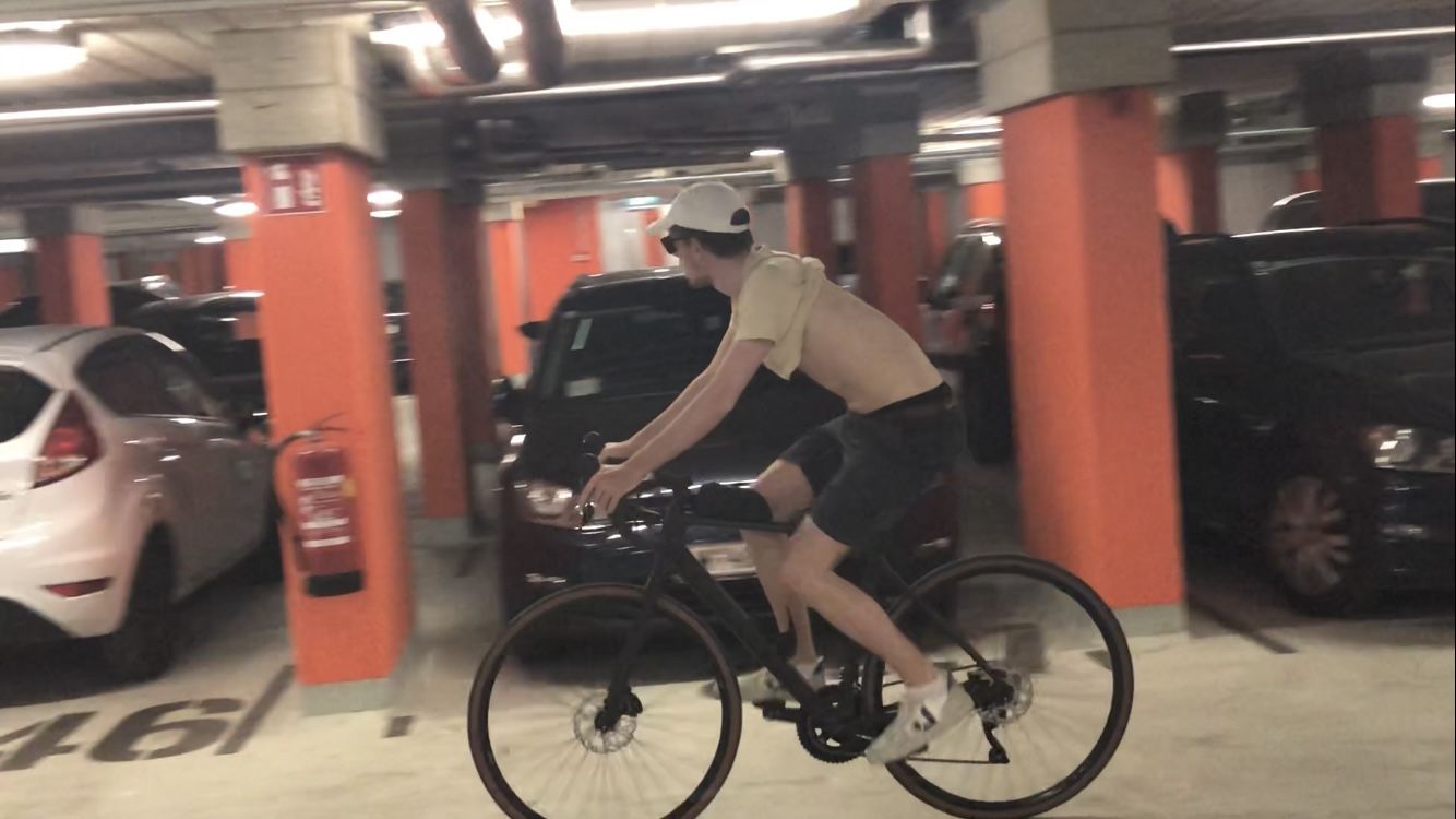

Guten Tag!
Leider habe ich mit meinen neuen Renner (Canyon Endurace CF 7, 2022, Größe: M) Rückenschmerzen im unteren Rücken.
Meine Daten: Größe: 179cm, SL: 84,5
Ich habe bereits den Vorbau von einem 100er auf einen 90er adaptiert sowie den Vorbau umgedreht, aber noch immer keine Besserung.
Somit meine Frage, ob ihr denkt, dass man von dem Foto eine Fehlposition erkennen kann? Eventuell zu groß?
Danke schonmal im Vorhinein.
LG Raphael

Also gemäß Körpergröße und Schrittlänge passt der Rahmen (auf dem Papier).

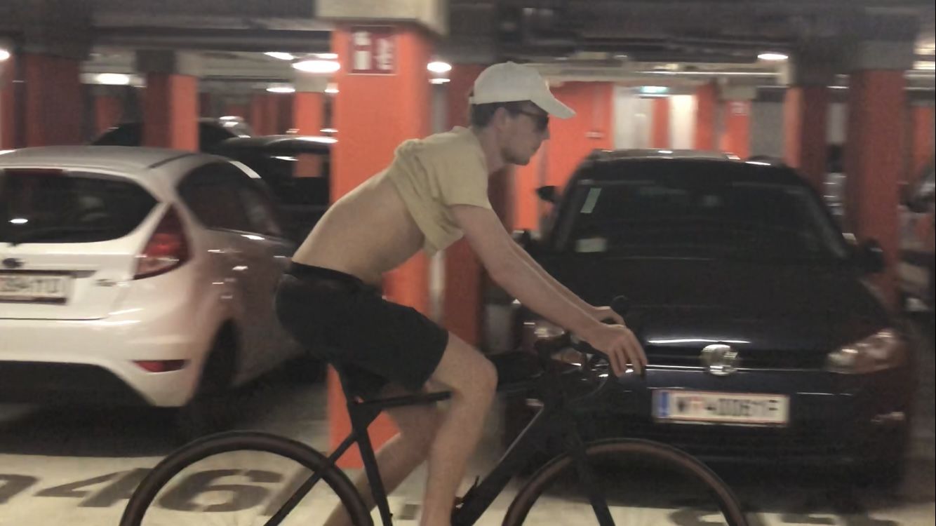

Das einzige, was mir jetzt auffiele - auf dem ersten Bild - der kleine Rücken-Buckel, der mich vermuten ließe, dass du gestreckter und gerader sitzen müsstest.
Aber alles Theorie...zumindest liegt es m.E. nicht an einer zu großen Überhöhung - oft ein Grund.

Denke auch, man kann es jetzt nicht einfach so sagen aus der Ferne. Aus meiner Sicht schaut es aber eigentlich ganz gut aus, was man so erkennen kann.
Generell: Sattelhöhe ist korrekt eingestellt?
Bei mir(!) passt die Formel: Schrittlänge in cm (korrekt gemessen!) x 0,885 = Abstand Mitte Tretlager bis Oberkante Sattel
Bzgl. Rücken: Ich habe einen Rundrücken und sitze deswegen wenig gestreckt und bevorzuge Rahmen mit weniger Reach.
Canyons Rahmen haben alle tendenziell mehr Reach (im Verhältnis zu anderen Rahmen), wobei das Endurace ja noch zu den kürzeren zählt…

Meines Erachtens passt der Rahmen. Kräftige die Rücken- und Bauchmuskeln.
Also von der Größe her sieht das Rad in meinen Augen passen aus. Ich würde mal mit der Sattelposition spielen. vor, zurück, hoch, runter

Das jetzige Canyon hat : Stack: 590 und Reach: 378 und mein altes Gestalt davor hatte Stack:575 und Reach: 375.
Mit meinem alten Rad hatte ich weniger Rücken Probleme, aber dachte die Räder sind Geo mäßig recht ähnlich..
Habe mittlerweile das Gefühl, dass ich mit einem S (weniger reach) besser dran gewesen wäre, aber vielleicht brauche ich auch einfach mehr Gewohnheit auf dem Rennrad.

Wie ist denn dein aktuelles Rad gegenüber deinem alten? Sitzt du gestreckter? Dann muss der Rücken mehr arbeiten und wenn er das nicht gewohnt ist hast du deine Rückenschmerzen im unteren Rücken. Ich empfehle dir mehr ausfahrten, lass es am Anfang ruhig angehen und ändere zunächst nichts an deinen Einstellungen. Vor jeder Ausfahrt dehnen, nach jeder Ausfahrt (wenn du nur einmal in der Woche fährst bitte öfter) deine Core-Übungen machen. In etwa 3-4 Monaten sollten deine Rückenschmerzen mindestens weniger geworden sein

Die Räder sind in der Tat recht ähnlich - aber eben der STACK - das bedeutet bei der Verwendung von Spacern in der gleichen Höhe, dass du auf dem neuen Rad ca. 1,5 CM niedriger sitzt.
Das spricht im Prinzip für eine bequemere Situation auf dem neuen Rad.
Aber nicht bedeutet bequemer auch rückenfreundlicher - ich war lange der Meinung, dass ich auf Grund meiner OP's nur eine Überhöhung von 5 cm fahren kann - heute, nach viel Bauchtraining und Rückenstärkung fahre ich mit über 50 wieder 8 - 10 cm Überhöhung ohne Probleme.
Also sehr schwieriges Thema.

Hast Du Dein altes Rad noch? Da ist es schon wichtig, die alte Sitzposition möglichst genau zu übernehmen, und nicht alles Pi mal Daumen zu übernehmen, da hat sich hier im Forum (etwa bei der Nutzung eines Leihrades im Trainingslager) schon der eine oder andere massive Knieprobleme eingehandelt, weil die zu faul waren, die exakten Daten (Sattelhöhe auf den Millimeter genau, Position der Sattelspitze hinter der Tretlagersenkrechten) aufzuschreiben. Du sitzt schon relativ aufrecht, da würde ich nichts ändern. Versuche mal, die Sattelspitze etwas abzusenken, dann kippt das Becken nach vorne, und der Lendenwirbelbereich wird entlastet. Allerdings werden wohl selbst bei korrekter/korrigierter Sattelposition die Schmerzen nicht gleich verschwinden. Schau mal bei YouTube nach Videos zur Rumpfkräftigung/-stabilisierung, versuche außerdem, die Beinrückseiten zu dehnen, bei Muskelverkürzungen durch viel Training gibt das auch gerne mal Rückenschmerzen. Dazu musst Du auf dem Rücken liegend abwechselnd ein Bein anwinkeln und dann zur jeweiligen Gegenseite drehen (linkes Bein nach rechts und umgekehrt), außerdem sind isometrische Übungen für den Lendenwirbelbereich hilfreich: auf dem Rücken liegend das Becken anheben, bis der Rücken und die Oberschenkel eine gerade Linie bilden, dabei darauf achten, dass die Rückenmuskulatur angespannt wird. Das wurde mir nach einem Unfall im KH gezeigt, da ich dabei eine Wirbelkörper-Kompressionfraktur davontrug. In jedem Fall gute Besserung!
Danke für die ganzen Antworten! Ich werde meine Kraftübungen machen und mich rantasten. Wollte vor allem wissen, ob das Rad generell passt- vielen Dank :)
