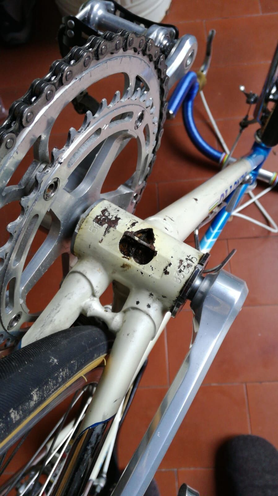

In der frühen Phase ist dein Rad nicht gebaut worden, da gab es nur das alte Dekor und Champagnergold als einzige Farbe für 2500 und 3000.
Dein Rad hat ein Herzchen unter dem Tretlagergehäuse also stammt es vom oberen Ende der Preisskala.
Das Ausfallende ist schon modern also nach 83.
Also ist dein Rad wahrscheinlich in der Zeit von 83 bis 86 gebaut worden.
Heute angekommen! Sieht gut aus aber werds zuhause gründlich durchchecken. Sattelstütze ungekürzt, nice!
Ober- und Unterrohr sind leicht elliptisch (schlecht zu sehen), das Sitzrohr rund. Welcher Rohrsatz könnte das sein?
Is Aero. Eingedelltes Sitzrohr. Hab das HR noch nicht richtig reingeschoben, nur schnell zusammengesteckt

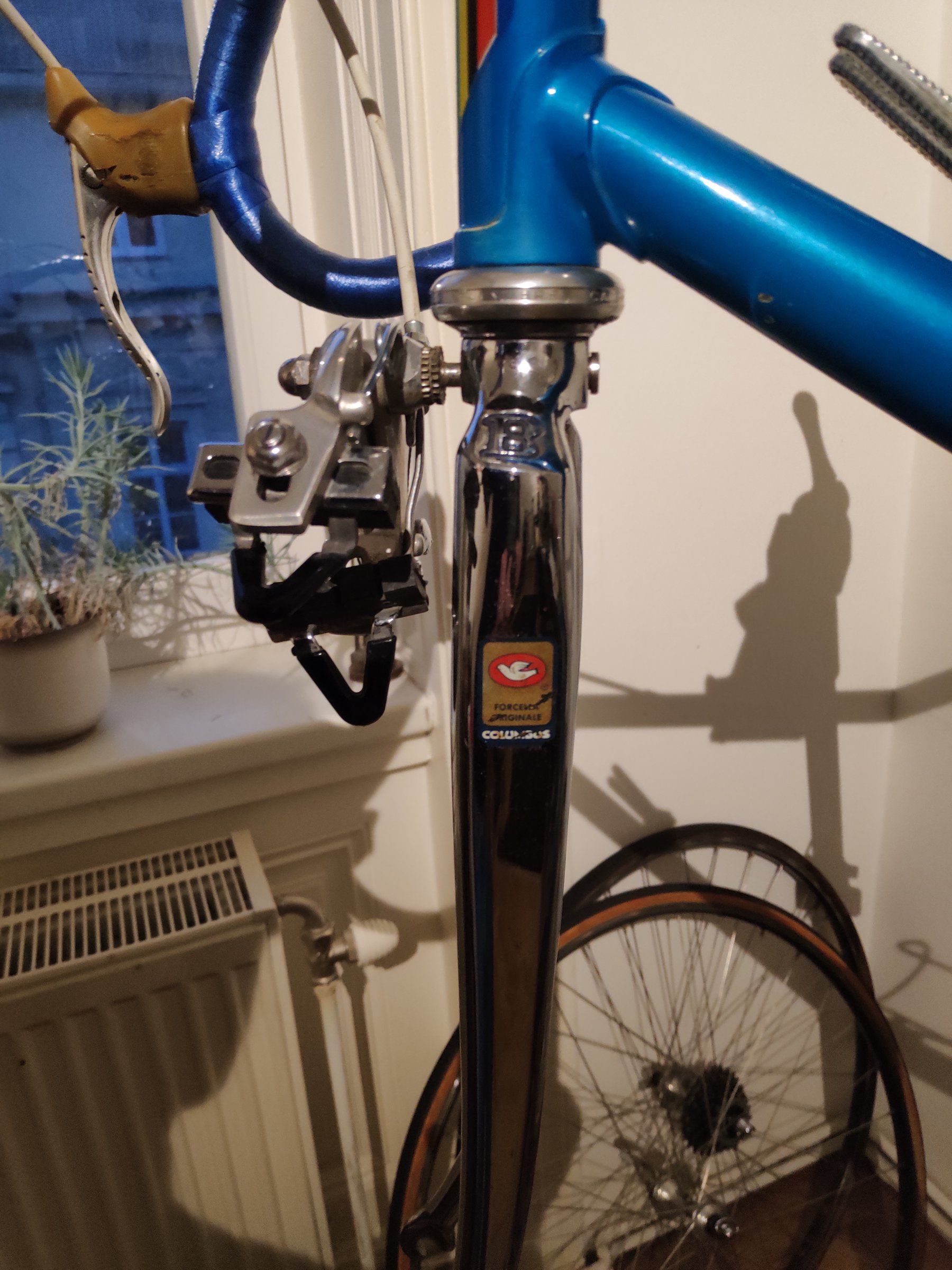

Ist ein spezieller Rohrsatz eigens fùr solche Modelle zisammengestellt..ich vermute Columbus als Rohrhersteller..air wird es aber nicht sein.
Die Gabel ist definitiv aus Columbus Geröhr hergestellt.
Die Gabel ist auch flacher - aber eben nicht so extrem wie Columbus Air.
Das Sitzrohr ist oben rund und wird unten oval.
Hab sowas noch nie gesehen..
