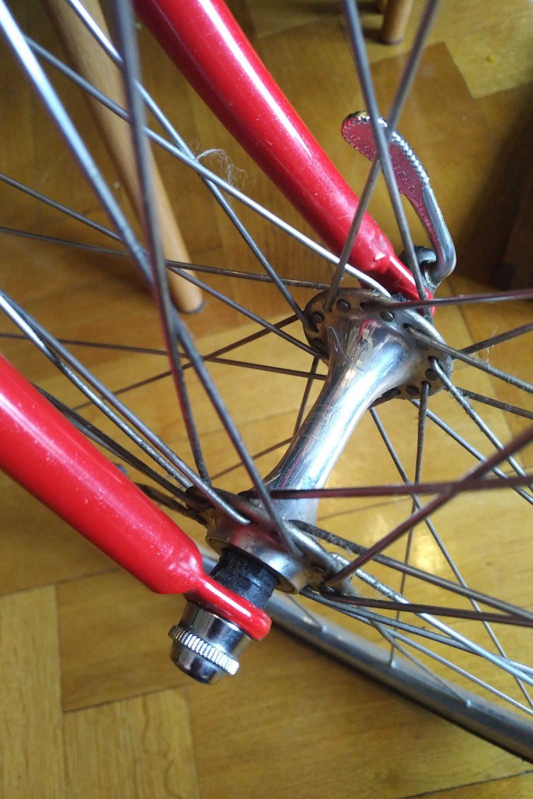

Hallo zusammen,
ich habe ein Rennrad erworben und kann die Gruppe der Komponenten nicht eindeutig bestimmen. Hintergrund ist der, dass ich nur den Rahmen + Gabel behalten möchte und die Parts gehen können.
Aber bevor ich falsche Angaben mache wollte ich mich hier im Forum erkundigen.
Ich vermute zwar Chorus, kann es aber nicht eindeutig sagen - da sind Shimano Parts leichter zu identifizieren 🤨
Danke und Grüße!

ATHENA von 1992.
  1. Die ursprünglich von der CHORUS stammende Kurbel wurde '92 nach unten als FC-01AT zur ATHENA weitergereicht.
  2. Die Caliper-Bremsen sind noch single pivot aber keine Monoplaner BR-02CH und darum keine CHORUS, sondern ATHENA BR-02AT.
siehe auch im angehängten PDF die Seiten 6 und 7.
  • 1992 Campagnolo Road Range Catalog.pdf
Das ist ein Serotta TG, Bj.93/94 .
Sollte neben der Rahmennr. unter der Tretlager ein "L" stehen,dann ist es die alternative längere Rahmengeometrie
