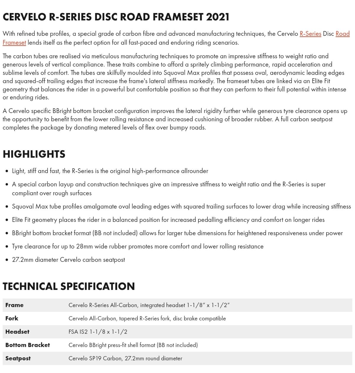

Unten bspw die Specs des Rahmens. Da steht neben Sattelstützendurchmesser auch der Steuersatz- und Innenlagerstandard. Neben letzterem ist für die Wahl des richtigen Innenlagers aber auch das Maß der Kurbelwelle entscheidend. Bei Rival AXS wird es wohl DUB sein. Du bräuchtest also ein BBright Lager für DUB Kurbeln.

Theoretisch ist so ein Aufbau relativ unproblematisch wenn man sich selbst zu helfen weiß und das notwendige Werkzeug hat. Aufgrund der Fragen habe ich aber den Eindruck, dass du es eher einen Händler erledigen lassen solltest.
Es könnte sein, dass zu deinem Austausch-Rahmen nicht alle Zusatzteile erneut mitgeliefert werden und du welche von deinem Alten übernehmen muss. Irgendwelche Ports und Plastiknuppsis.
