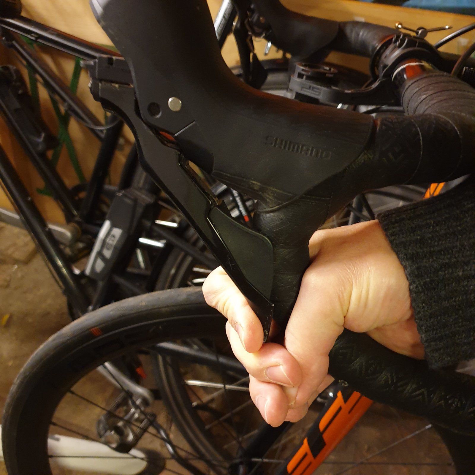

Naja, ich denke mal, hier besteht schon Handlungsbedarf, oder?
Und die Länge der Leitungen geht zwar, schließlich fahre ich schon über ein Jahr damit, aber schön ist auch anders:
Das sagt erstmal gar nichts zur Luft im System. Das stellt man fest, indem man schnell pumpt mit dem Hebel. Wenn es dann härter wird, ist es Luft im System, wenn nicht, ist es etwas anderes, beispielsweise ein klemmender Kolben.
Wieso hast du das Rad mit diesen Wäscheleinen überhaupt abgenommen? Das hätte ich den Verkäufer gleich ordentlich machen lassen.
@dilettant
Zu deiner Frage, ob Handlungsbedarf besteht bzgl. Entlüften: Wenn ich im Unterlenker den Hebel im Stand fest ziehe, dann schaut es bei mir auch so aus. Allerdings pumpt es sich nicht auf, wie Positron schon schrieb. Im Fahren würde ich in der Hebelstellung aber das Rad blockiert haben, d.h. die Bremskraft ist vorher höher, als es die Reifenhaftung verkraftet. Das Lüftspiel, d.h. Abstand zwischen Belag und Scheibe, ist bei Shimano recht hoch, was auch gut ist, weil es nicht so schnell schleift. Was für ein Rahmen ist das, wo die Leitungen über Putz hinter dem Steuerrohr in den Rahmen verlegt werden?
