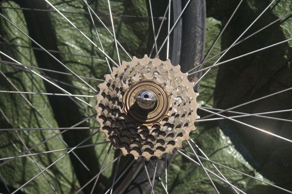

Es steht nicht wirklich was drauf auf der Nabe, aber ich habe sie ohne Probleme im Cadex montieren können und dabei ist mir auch nichts komisches aufgefallen, von daher scheint es fast, als wäre die Einbaubreite 130mm. Auch wenn ich jetzt gedacht hätte, dass es das gar nicht 6fach geben würde...
Unten dann das Foto. Hoffe, das hilft.

...ok
das ist eine DA 7400 siehe link mit EB126mm.
http://velobase.com/ViewComponent.aspx?ID=0F9A5EBA-90E8-4BE4-8DC8-2836EE592FBB&Enum=110&AbsPos=23
Die Nabe ist für 6-7fach Schraubkränze ausgelegt.
Wenn da 8fach passen soll, muss diese Nabe auf 130mm aufgespacert werden und die Felge anschließend wieder mittig zentriert werden.
Konstruktiv ist das übrigens nicht gesund für diese Nabenbauart einen 8fach Kranz zu fahren, da ein Stützlager auf der Außenseite fehlt und die Biegebelastungen auf der rechten Seite kritisch werden.
