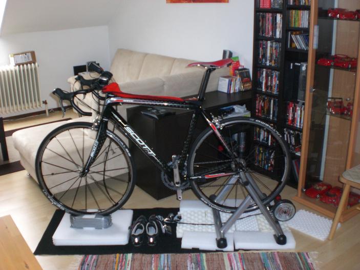

Mein Trainingsaufbau sieht wie folgt aus :)
1. Laminatboden
2. Waschmaschinenmatte
3. Elite Fluid Elastogel
4. Rennrad
5. Handtuch über Lenker und Oberrohr gelegt
6. Triefnasser Kopf von meinereiner...
...und jetzt klappts auch mim Nachbarn :aetsch:

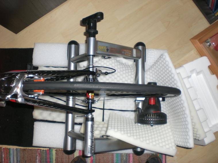

hab die rolle auf festen schaumstoffblöcken auf meinem teppich, etwas 12 cm hoch. Zusätzlic noppenschau (wie bei lautsprechern) im bereich der rolle.

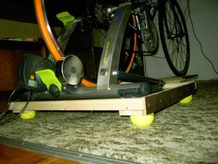

was ich aber schon immer gestört hat, ist dass man nicht richtig den wiegetritt machen kann, dann bin ich im i-net auf folgendes gestoßen
habe meinen trainer auf eine platte gebaut und an den 4 ecken jeweils einen tennisball untergelgt damit geht der rollentrainer beim wiegetritt hin und her und es ist viel realistischer
ich hoffe irgendjemand kann das auch noch brauchen
notfall kann ich bild senden
gruß
courtino aus bayern
AW: gar nicht
da ich im keller fahre (rlv mit t1700)alleine im haus (mit familie) wohne hat sich dieses thema für mich nicht gestellt, da ich auch laute musik dazu brauche.
gruß
courtino aus bayern
Jo, den Tipp hatte ich mal vor einiger Zeit hier oder im Parallelforum gegeben (Ich haben den Tipp wiederum von einem Fachmann für Schwingungsentkoppelung von Maschinen bekommen). Direkte Vergleiche mit anderen hier erwähnten Lösungen haben eine eindeutig bessere Entkoppelung ergeben. Die gewünschte Realitätsnähe oder eben nicht beim Wiegetritt läßt sich natürlich durch die Breite der Platte und deren Abstützung beeinflussen. Billig und effektiv!

Hi,
einfach Löcher in das Brett bohren. So groß, dass die Tennisbälle rein- aber nicht durchpassen...

AW: Wie dämmt Ihr Eure Rolle?
Oah, mach mal bitte n Bild von dem Aufbau mit den Tennisbällen.
Klingt witzig!
Die Idee mit den Tennisbällen klingt plausibel. :cool:
Früher, also zu der Zeit, als man noch koffergroße Lautsprecherboxen brauchte, :D hat man diese auch mit Tennisbällen entkoppelt! :cool:
Die Tennisballlösung würde ich auch gern mal sehen, bei uns dröhnt das ganze Haus wenn ich auf der Rolle sitze!

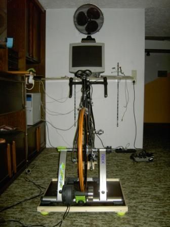

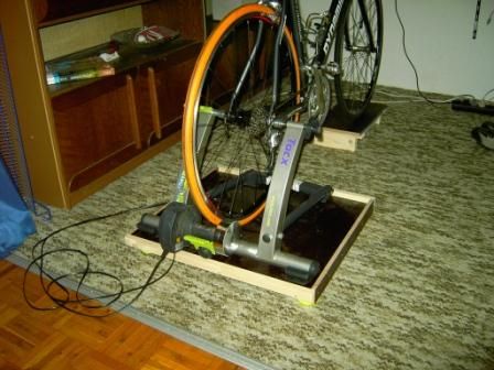

anbei mal die fotos wie ich es realisiert habe, bin natürlich über verbesserungen dankbar

so hab ich das gemacht! feste schaumstoffblöcke mit ca. 10cm, dann um die rolle herum dieser noppenschaumstoff.0003.jpg
