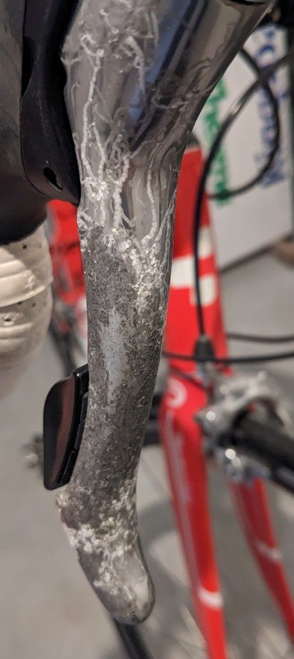

ich hab ein 2008er Cube Agree mit der Shimano Ultegra SL (glaub 6600er, 2x10, 12-30er Kassette, 50/34 Kurbel)
Bin mit dem Rad soweit noch zufrieden und was neues zu holen ist aktuell nicht drin.
Bei mir steht jetzt jedoch einerseits das große Verschleißset an.
Kassette, Kette, Schaltzüge, Bremszüge, beide Kettenblätter.
Also ~190€.
Jetzt ist es bei mir so, dass auch die Bremshebel "etwas" oxidieren. Siehe Anhang.
Jetzt stellt sich mir die Frage: Wie kann ich die Hebel wieder sauber bekommen?
Wenn das jedoch langfristig nichts bringt, müsste ich wohl die STIs wechseln.
Ultegra oder 105er STIs mit 2x10 sind aktuell echt teuer gebraucht für Felgenbremsen, und sind dann auch schon so ramponiert dass man auch schon gut den "Wurmfraß" sieht

Ich weiss, wenn Alu ne Oxidschicht bekommt ist es nicht schlimm, sieht halt bescheiden aus und fühlt sich auf den Finger nicht so gut an.

Sowas habe ich noch nie gesehen, wie ist das passiert?
Man bekommt es wieder ab, nur danach sind sie nicht mehr schwarz.
Entweder schleifen und polieren, dann sind sie silber. Oder lackieren (lassen).
Ist jetzt nicht gerade eine hochkarätige Antwort, aber ich würde es mal mit Silberputzmittel versuchen. Habe ein ca. 30 Jahre altes Gebinde, funktioniert bei verschiedensten oxidierten Metallen. Mal im Bekanntenkreis rumfragen, allenfalls hat jemand sowas (wird meines Wissens vor allem für Silberbesteck benutzt).
Zum allfälligen Wechsel: Klar die Tiagra 4700, sofern du mit der Optik zufrieden bist. Alte STI sehen zwar meistens besser aus, aber du weisst halt nicht, was die schon auf dem Buckel haben. Irgendwann bricht drin etwas, und du bist wieder gleich weit. Zudem sind ohnehin bei den meisten die Griffgummis schon ziemlich durch.

Sowas habe ich auch noch nie gesehen in dieser Form. Echt häßlich.
Evt mal mit Nevr Dull polieren versuchen.

Wenn die Mechanik gut funktioniert, würde ich nichts kaufen. Es ist nur ein optisches Problem.
Downgraden kann auch nach hinten losgehen. Anfangs funktioniert meistens alles gut, auf Dauer merkt man dann die Qualitätsunterschiede.
So etwas habe ich auch noch nie gesehen :oops:. Sollte das durch Schwitzen bzw. Schweiss verursacht worden sein -Spekulation-, dann würde ich, falls die Hebel an einen Alu-Lenker verschraubt sind, prüfen, ob dieser ebenfalls chemisch angegriffen ist und ggf. erneuern.

Würde die Griffe auch mit einer Politur oder Bürste bearbeiten. Ich glaube danach müsste man aber Klarlack drauf machen, weil die sonst relativ schnell wieder anlaufen.

Ja, sind wie gesagt soweit ich das weiss Alu-Hebel und denke auch dass, dadurch dass die einfach nur poliert / lackiert sind hier nach den 15 Jahren der Schweiss sein Werk verrichtet hat.
Jetzt stand es den Winter über im Keller und dann hat es angefangen zu arbeiten. Die Jahre davor bin ich meist wenigstens ein bisschen auf der Rolle gewesen oder draußen fahren, da hat es sich nie so "ausbreiten" können. Hatte schon gemerkt dass die Hebel etwas "rauer" waren.

Meine alten 6500er STi haben mittlerweile auch ein paar Stellen die Oxidation aufweisen, aber bei Weitem nicht so schlimm.
Ich würds vorsichtig schleifen, polieren und zum Schluss auf jeden Fall versiegeln. Beim Klarlack vielleicht sogar mal mit einem Lackierer sprechen was er empfehlen werde, da Klarlacke uns UV Licht nicht die besten Freunde sind.
