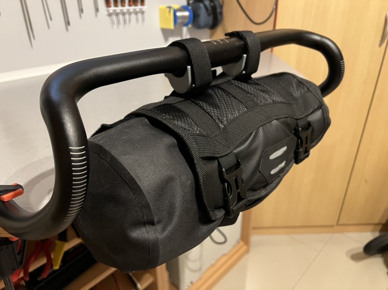

Ich habe eine ca. 7l Lenkertasche auf meiner vorletzten Tour dabei gehabt.
https://amzn.eu/d/3KqsjRH
Vorteil - finde ich gegenüber anderen Lenkertaschen, dass die äussere Hülle quasi immer am Lenker bleibt und man abends nur den Packsack abnimmt. Morgens dann den Packsack grob ans Klettband der Hülle kletten und die 2 Gurte fest ziehen.
Nachteil - der Packsack hat kein Entlüftungsventil. Man bekommt die Luft etwas schwerer beim packen wieder raus.
Zudem habe ich mir 2 Abstandshalter entworfen und 3D gedruckt.
So hat man oben am Lenker mehr Platz in der Oberlenker Position.
Ansonsten habe ich eine 15l Arschrakete mit Stabilisator am Sitz, da wackelt dann nichts mehr. 2 Flaschenhalter können zusätzlich montiert werden.

Danke Papsi, dein Bild hat mich gerade noch auf etwas gebracht: Mit meiner 12l Packung müsste ich die 15l Lenkertasche haben. Die von Ortlieb ist 58cm breit und wird somit nicht an meinen 42cm Rennrad Lenker passen.
Ich könnte natürlich nur die 9l besorgen und den Rest der Packung auf andere Taschen verteilen. Aber das wird auch mühsam, die Oberrohr Tasche dürfte auch nicht allzu breit sein, sonst stört sie mich bestimmt. Und sonst läuft es dann trotzdem auf eine kleine, zusätzliche Satteltasche hinaus.
Von daher werde ich nicht um die grosse Satteltasche herumkommen, die Nachteile sollte ich mit der kleinen und leichten Packung ja eher nicht spüren. Ich versuche auch mal die Tasche nur zu mieten, dann weiss ich nach diesem Trip ob es passt. Überleben werde ich diesen Trip schon, egal mit welcher Tasche.
