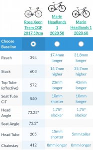

Ich hatte bisher ein Rose Xeon Team CGF mit SRAM Force 22 (2x11 - Compact 50-34 und 11-28) in Größe 59.
Meine Schrittlänge ist 92cm bei 1,84 Körpergröße. Also ziemlich auf der Langbeiner-Seite.
Deshalb war beim ersten Rennrad auch Komfort-Geo Pflicht. Das Xeon hatte folgende Maße
Stack 603
Reach 394
Oberrohr 572
Sattelrohr 540
Vorbau 110
Ich empfand es als eher gestreckt. Hatte den Vorbau auch nach oben gedreht und glaub 20mm Spacerturm.
Sattelauszug würde eine Größe größer nahelegen.

  • weil XL gar nicht die passende RH wäre, der Reach ja schon mal deutlich länger, die OR-Länge fast 20mm länger...
  • man auf dem Bild sieht, dass der TE einen Rahmen mit deutlich höherem Stack benötigt, falls die Sitzposition am Gravelbike etwas entspannter sein soll (was gegenüber dem RR eigentlich 'normal' ist), bedeutet das einen sehr deutlich höheren Stack

Hier ein Geo Vergleich des Headlands in 58 und 60 zu meinem Xeon.
Vorbaulänge entsprechend: 110 / 70 / 70
Soll heißen: bei 40mm mehr Oberrohr ist das Rad +/- gleich lang wie das Xeon, dafür aber ggfs. höher. Konkret für Mienen Fall: Marin in 60 wäre ca. gleich lang, aber knapp 35mm höher.
