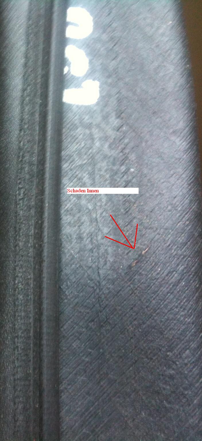

ich habe seit circa einem Jahr das RR fahren für mich entdeckt. Bei dem schönen Wetter in den letzten Tagen drehte ich nun auch meine ersten Runden im Jahr 2012. Gestern hat es mich dann zum ersten mal erwischt - ein Plattfuß :-(. Habe mir wahrscheinlich auf dem Radweg eine Scherbe eingesammelt.
Meine Frage nun, mein Reifen der Schwalbe Ultremo XZ hat gerade mal 400km runter, würdet Ihr aufgrund des Schadens den Reifen tauschen oder flicken (hätte da an eine Flicken von Innen gedacht) ? Leider ist der Riss komplett durch den Reifen, aber bei jedem Plattfuß den Reifen zu tauschen scheint mir en bissl übertrieben.
Anbei die Bilder des Schadens, der Riss ist ca. 0,5cm lang
Danke schon mal für eure Antworten

Ich würde tauschen. Bin aber in solchen Sachen auch extrem vorsichtig. Andere würden sicher einen Flicken rein und weiter geht die Fahrt.
der Riss ist ca. 0,5mm lang
Wirklich?:D
Normale Flicken von innen bringen nichts. Wenn dann spezielle Reifenflicken verwenden.
Doch wenn sich an der Stelle keine Beule bildet, einfach als Hinterradreifen weiter fahren.
Ich meinte natürlich 0,5cm :-).
Was wären dass dann für spezielle Flicken ? könntest du mir welche empfehlen ?
Gibt Leute die kleben sowas mit Sekundenkleber und fertig. Einfach weiterfahren würde ich nicht, flicken, kleben oder Tonne...
mal anders gefragt: was kostet ein neuer reifen?
Zwanni?
Dreissiger?:rolleyes:
und was kostet ein neues gesicht?:eek:
Oder 2-3-4-alle Zähne neu?:eek:
Ich glaube, man kann auch am falschen Ende sparen!
Wenn Du mit diesem reifen weiterfährst, macht das dann Spass, wenn du über, sagen wir, 50 Kmh kommst?
Oder über 60?o_O
So weit wird es/er nicht kommen. Ich hatte auch nur so einen kleinen Riss im Reifen und als ich ordentlich Druck draufgepumpt habe, quoll der Schlauch aus dem Reifen. Das habe ich aber nicht gesehen. Bin dann losgefahren und nach ca. 500m gab es einen Lauten Knall und der Fall war klar...

Das Antiplattband ist zwar gut gegen Platten. Nen Reifen zerschneiden kannst Du dir damit aber immer noch.

Habe schon einen Schwalbe CX Comp, einen Michelin Krylion Carbon, einen Michelin Pro2Race und einen Conti GP 4000 S geflickt.
Dabei gab es nie Ärger mit Aufplatzen.
Nur wenn der Riss/Schnitt am Übergang Lauffläche/Seitenfkanke liegt und ziemlich ausbeult, sollte man bei starken Kurvenfahrten aufpassen. Überrollt man die Stelle, versetzt es das Laufrad derartig, dass man die Kontrolle verlieren kann. Deswegen gucke ich mir das Ergebniss im geflickten und aufgepumpten Zustand erst an. Zur Not kommt der Reifen doch in die Tonne.
Generell sind solche Schnitte auf der Lauffläche ziemlich harmlos.
Ob ich nun bei den Ultremos flicken würde, ist ein anderes Thema. Die sind gewichtsmäßig ziemlich auf Kante gestrickt und auch schon ohne Schnitt beulten viele der Ultremo Vorgänger aus, was auf eine nicht sehr stabile Karkasse schließen lässt.
