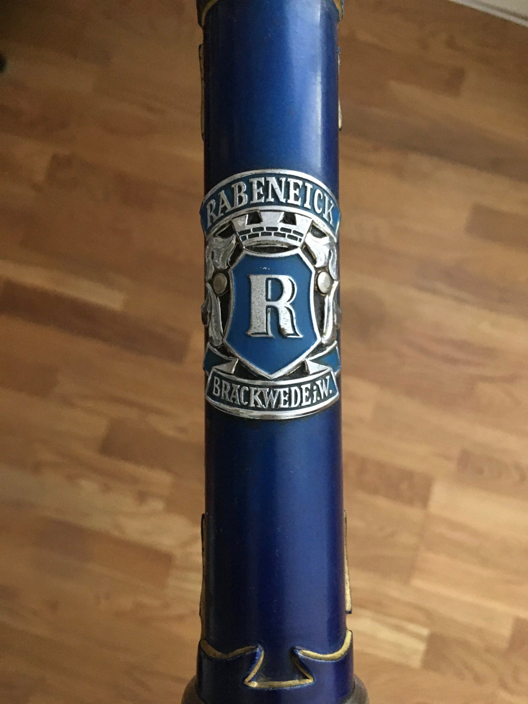

Mir ist ein Raben-Rahmen sozusagen zugeflogen; ich hatte bereits in "Mein Fang des Tages" berichtet.
Nun ist das Paket angekommen.
Der Zustand des Rahmens ist dem Alter entsprechend. Er wird komplett gesäubert und mit Swiss Öl Reninger und Wachs konserviert.
Die Gabel ist leicht verbogen, kann aber und wird gerichtet, so sagt ein Rahmenbauer.
Nur leider habe ich keine Information über das Modell und darüber, mit welchen Komponenten der Rahmen bestückt war.
Es ist vermutlich ein Sportrad, aber ... .
Wer kann helfen?
Der Rahmen hat zwei Nummer: eine auf der Unterseite der Tretlagermuffe und eine weitere am Sitzrohr oben rechts.
Vielen Dank
Anhang anzeigen 480069 Anhang anzeigen 480061
Anhang anzeigen 480067 Anhang anzeigen 480066

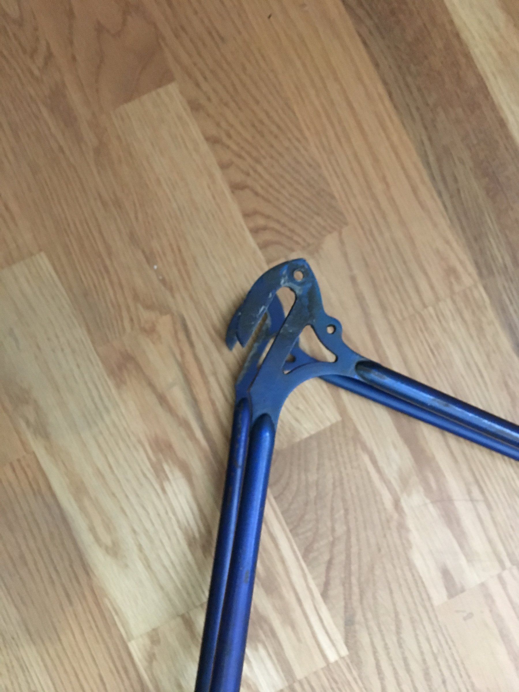

klingt gut... da bist Du schon in richtung Rabe Campagnolo unterwegs. Hinterrad solltest Du aber dann mit dem kurzen Schenkelmaß nicht hin kommen... ich habe eine "Dropbold" nehmen müssen

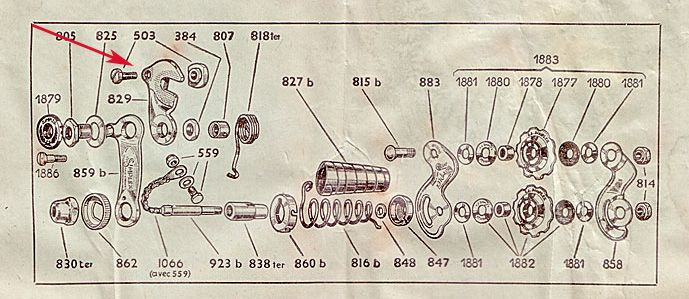

Könnte sein, dass das Loch im Ausfallende für Simplex oder Huret Schaltung gebohrt wurde (evtl. nachträglich).
Könnte mir diese Schaltung eigentlich auch besser vorstellen als Campa zu dem Rahmen…
