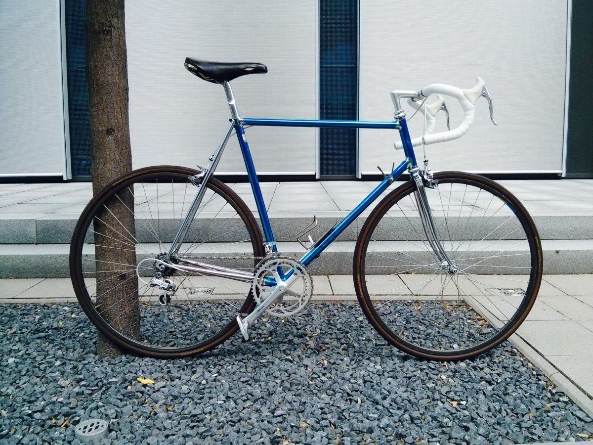

In einem baskischen Laden hängt übrigens noch dieser Traum hier:
Royalblau-Cromovelato

ja der blaue Rahmen ist auch der Renner, wo hängt der genau?:rolleyes: der wurde doch vor längerem schon mal in der Cromovelato-Galerie gepostet.

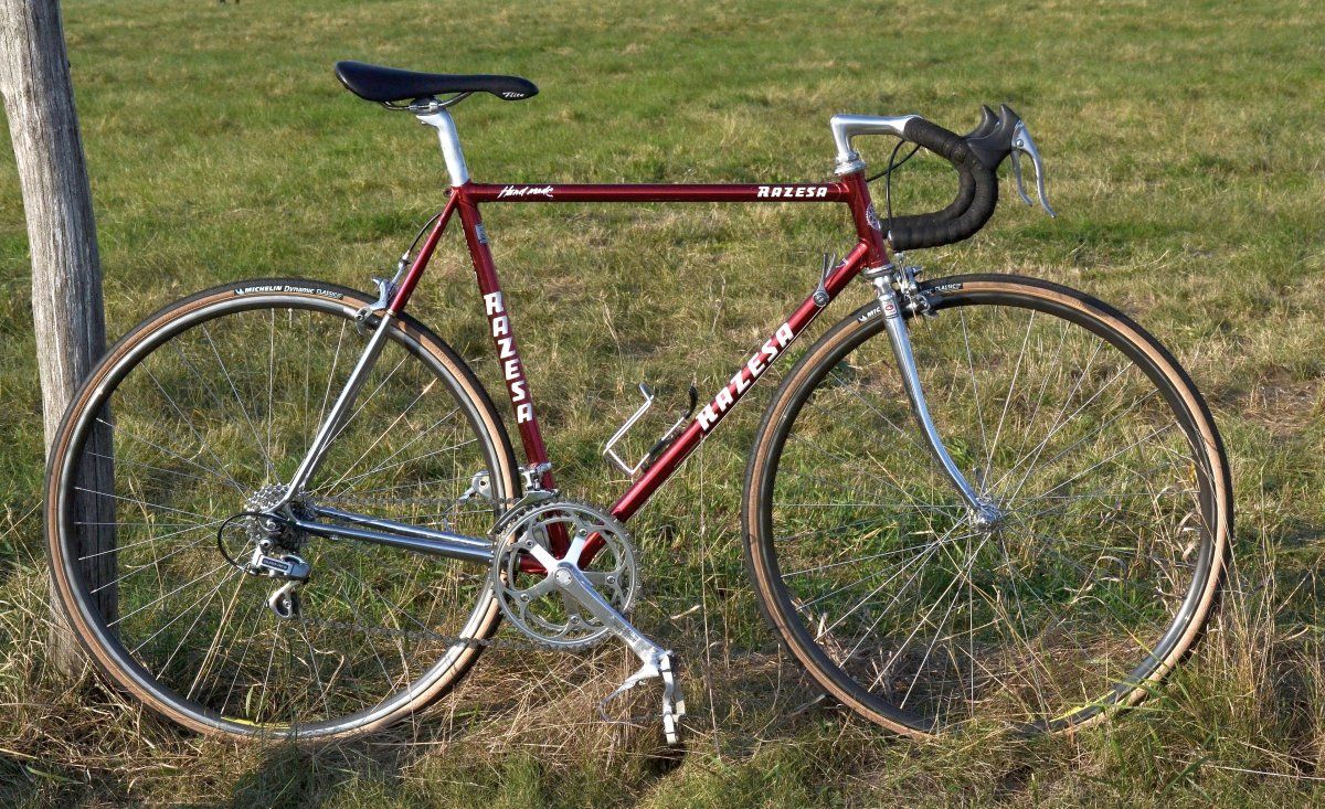

Mein Fang vom Wochenende:
Razesa Cromovelato, die Bilder zeigen den Kaufzustand (bis auf den Sattel, den musste ich kurzerhand schon mal tauschen, da der Verbaute mir unausstehlichen Augenkrebs verursacht hat und der Dolphin gerade zur Hand war ;)
Weitere Bilder im Album
Sehr, sehr schön!! In 62 c-t hätte ich auch gerne eines.
wie gesagt hab ich nur mal Schnapschüsse vom Kaufzustand gemacht. Hab natürlich schon vor das Rad noch aufzuarbeiten. Die Reifen kommen logisch runter, genau wie das wulstige Lenkerband, der zu moderne Zoom-Lenker, der verschrabbelte und mir zu lange 120mm 3ttt-Vorbau und die Look-Pedale. Die Sattelstütze is au ziemlich verkratzt und muss aufgearbeitet oder getauscht werden.
Kurz zur Geschichte: Das Rad stammt vom Erstbesitzer, der es 1988 seinem befreundeten Radhändler abgekauft hat. In den ganzen Jahren ist er kaum damit gefahren, daher hat der Rahmen sehr wenig Gebrauchsspuren. Original war es komplett mit der Dura Ace 7400 ausgestattet mit 6fach ungerastert. Als der Vorbesitzer es damals 88 erwarb wollte er keine ungerasterte Schaltung mehr, weswegen der Händler Schalthebel und hintere Nabe gegen Shimano 600 7fach gerastert tauschte. Hersteller-Dekor hatte der Rahmen anscheinend nie, nur die Columbus-Aufkleber und Weltmeisterstreifen an den Übergängen.
Mein Plan:
die Dura Ace wieder vervollständigen, also Rahmen-Schalthebel, HR-Nabe, Vorbau (100mm), Sattelstütze (27,0mm) und Riemenpedale, die non Aero-Hebel möchte ich gegen die Nachfolger Aeros tauschen.
Reifen dachte ich an Conti Grand Prix Classic.
Sattel, Lenkerband und Pedalriemen schwarz: Glatt- oder Rauhleder oder doch perforiert?
Freue mich auch über eure Meinungen und Vorschläge
Falls jemand etwas von den gesuchten Teilen abzugeben hat, kann er sich gerne melden;)
Geiles Rad :daumen:
Es sieht auch so schon sehr gut aus, selbst der Lenker und das Lenkerband stört mich nicht. Non-aero-Bremsgriffe finde ich gut und optisch passend! Da hast du also meine Zustimmung. Bei den Reifen muss ich dir aber widersprechen. An dem Rad sollten keine braunen Flanken, sondern unbedingt komplett schwarze Reifen montiert werden! Nimm die einfachen GrandPrix von Continental (die faltbaren), schmirgel die häßlichen Schriftzüge sanft an/ab und gehe mit schwarzem Edding drüber. Wenn du die entsprechenden Stellen wie beschrieben vorher etwas anrauhst, dann hält der Edding auch dauerhaft.
ich dachte die medaille d'or hat um die 260 gr.
wie viel Loch hat deine 28 dann wahrscheinlich, oder?
36
wenn dem tatsächlich so ist, ist es kein cromor (respektive Matrix) die hatten nämlich immer schon 27,2 ;) bist du dir sicher mit den 27,0 ??
