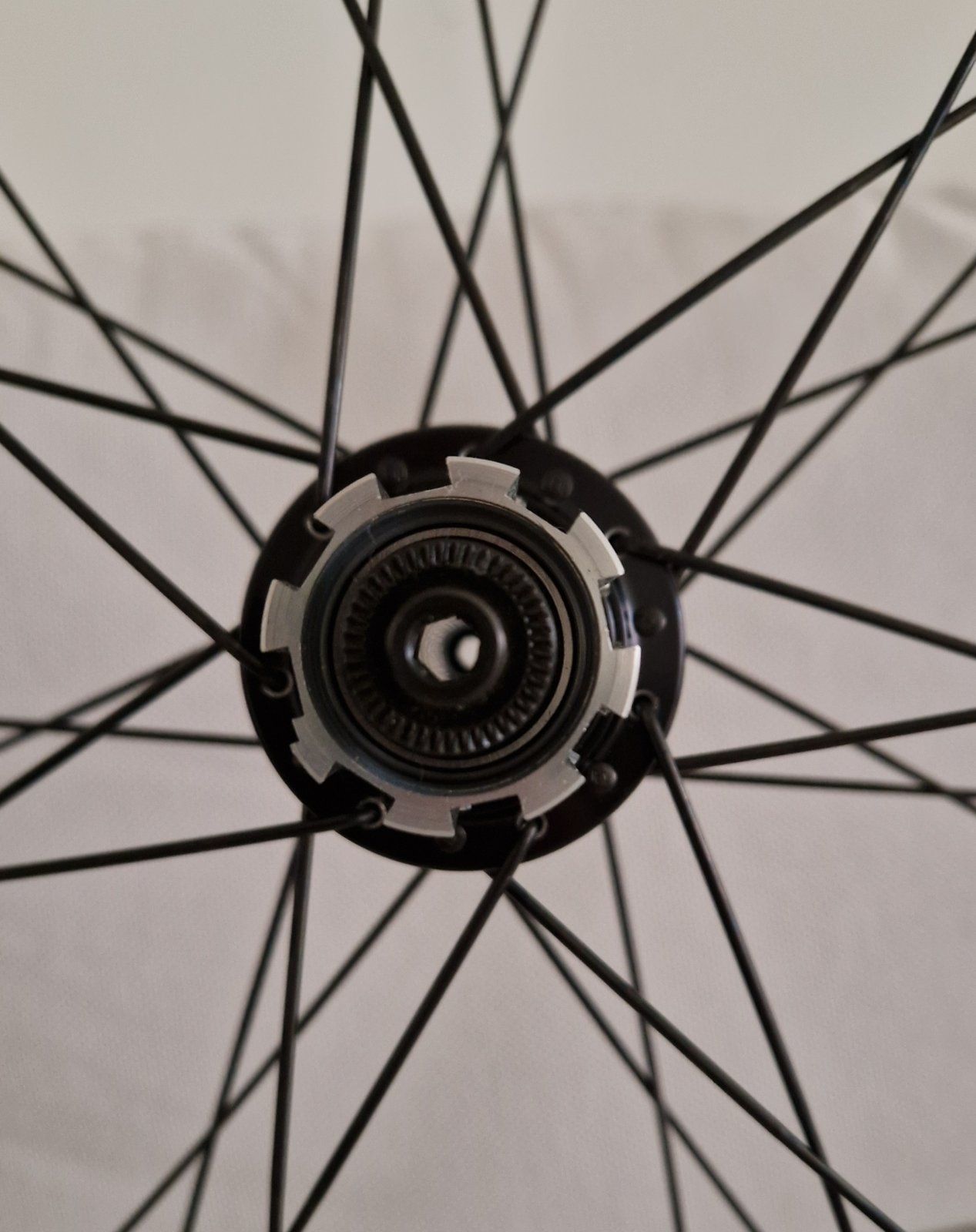

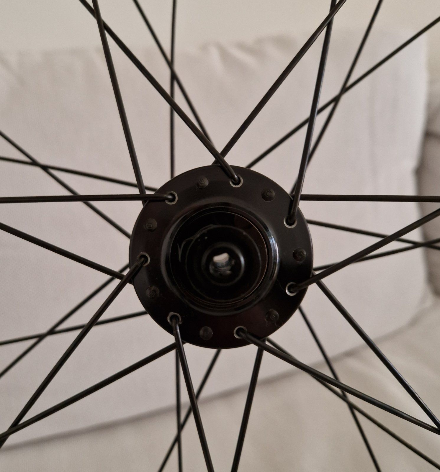

Als ich mein HR umzentrierte, stellte ich überraschend fest, dass die Speichen auf der Antriebsseite dünner - 1.8 - als auf der linken Seite - 2.0 - sind.
Bin mir sehr sicher, dass es noch die Erstausstattung von Müsing/Suntour Superbe/Alesa ist.
Warum haben die das gemacht?
Aber die eigentliche Frage:
Die Felge ist jetzt in der Mitte zwischen den Nabenflanschen. Bei gleichen Speichen würde ich davon ausgehen, dass die Spannung rechts und links gleich ist.
Die Spannung der dicken Speichen ist höher - ein Phänomen, dass ich sonst automatisch auf der Antriebsseite habe.
Ist es eigentlich möglich mittig einzuspeichern und bei unterschiedlichen Speichen gleiche Spannung zu haben?Anhang anzeigen 1434122
Also, wenn die Felge nun mittig zwischen den beiden Nabenflanschan ist, so wie du schriebst, dann ist das HR definitiv nicht mittig wenn es im Rahmen montiert ist. Es sei denn, du hast dafür eine sehr spezielle Nabe.
Das liegt wohl an den unterschiedlich dicken Speichen. Wobei… ich wäre mir da jetzt nicht sicher, dass die Spannung der dicken Speichen wirklich höher ist… also die Kraft, mit der die Speiche zieht, dürfte rechts und links wohl trotzdem gleich sein. Ich denke aber, dass es sich auf der Seite mit den dickeren Speichen einfach so anfühlt, als sei die Spannung dort höher.
Das klingt irgendwie erstmal sinnvoll und logisch… hat sich aber irgendwie nicht durchgesetzt. Die Winkelstellung der Speichen und somit auch die Spannung sollte dadurch auf beiden Seiten gleich sein…
Ja, wenn man das sieht denkt man: warum sind nicht alle so, ist doch ganz logisch oder?
Ich weiss jetzt nicht welche Speichen der Mittendorf verwendet hat. Bei meinen Rädern ganz konventionell gespeicht hat bisher alles gut gehalten aber ich fahre auch keine Rennen....
Da rechtsseitig dünnere Speichen verwendet wurden, erscheint die Spannung vielleicht nur unterschiedlich.
Wenn man einmal davon ausgeht, daß sich die "Nabenmittelhülse" beim Antrieb verdreht und die rechten Speichen sich mehr stretchen als die linken, hätte man so mehr Beteiligung der linken Speichen am Antrieb erreicht. Dieser Gedankengang war vielleicht grundlegend, links dickere Speichen zu verwenden.
