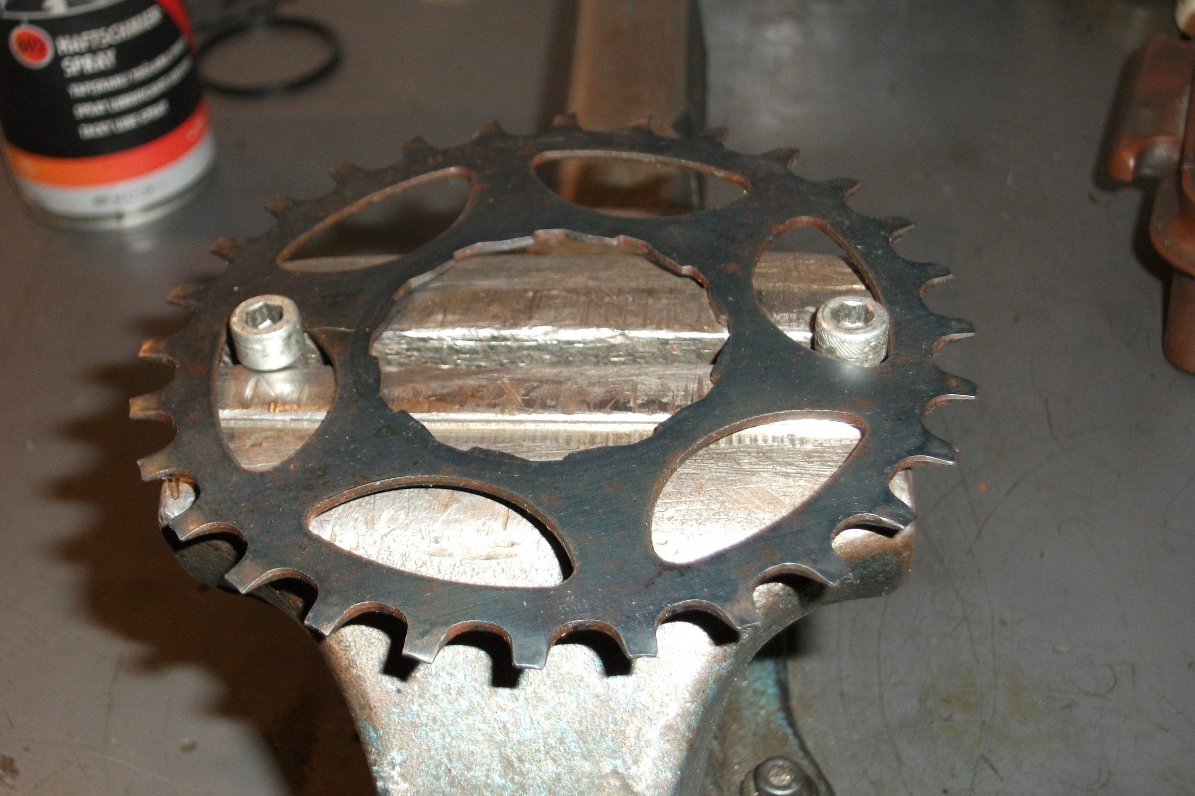

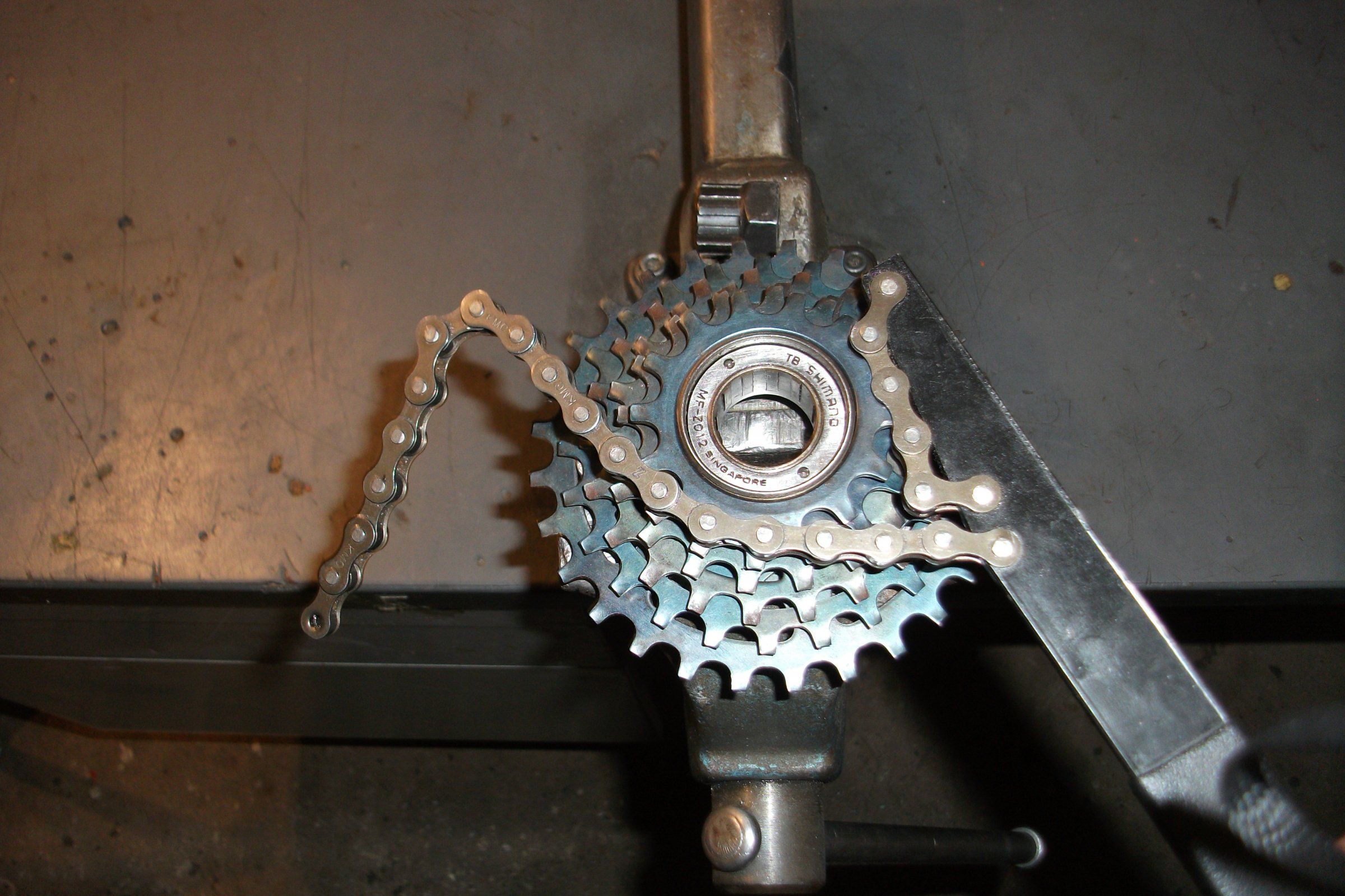

Nein , das Innenprofil der Ritzel von Schraubzahnkränze ist nicht identisch mit dem der Ritzel für Kasettenfreiläufe .
Und zum zerlegen geht gut folgendes ( Foddos )
Den kpl Kranz einfach auf 2 Inbusschraubenköpfe stecken die man im Schraubstock einspannt , Kettenpeitsche und zack .
Anhang anzeigen 410739 Anhang anzeigen 410740

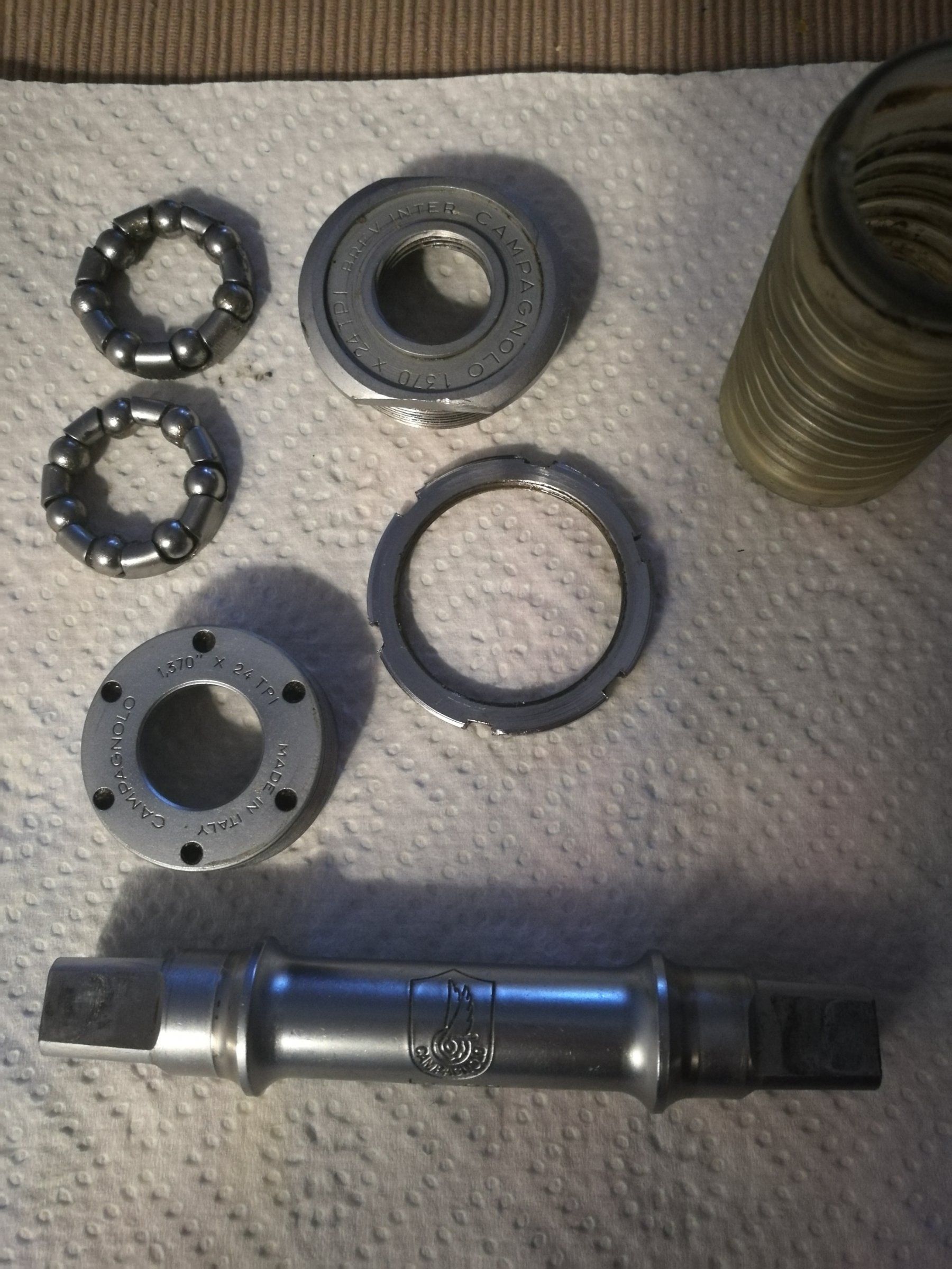

Das Innenlager ist wohl ein Mix.
Die Kugelringe sind irgendwelche billig Standard Teile , weg damit , lose Kugeln verwenden .
Welle u. Schalen wohl Campa Record ( Nuovo u. Super ) in der einen Schale sehe ich in der Seite diese Dreckrausförderschnecke drin , ist das auch in der anderen Schale drin ?
Wenn ja , ist das was gutes , behalten .
Wenn nicht , gehören die Schalen nicht zusammen , sind dann Gran Sport oder Victory etc.
