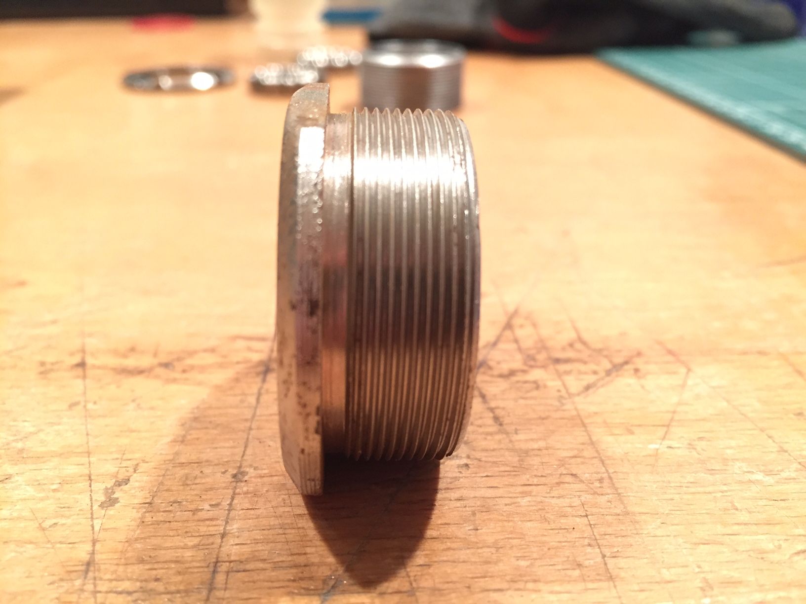

So, ich danke für Eure Hilfe! Nach 2 Runden Kriechöl ließ sich die Schale eben mit fester Gewalt lösen - nach rechts. Also doch ein Schweizer Lager… o_O Diese Franzosen :rolleyes:

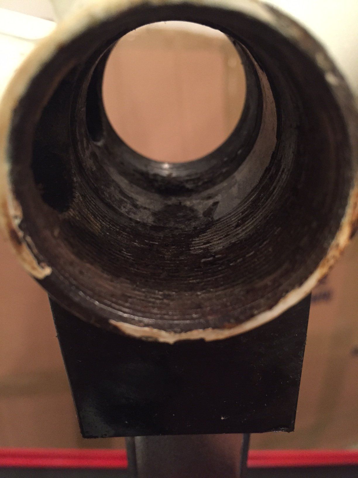

Hier auch sehr schön dokumentiert der Zustand des Gehäuses innen:
da muss ich mal ein paar Runden mit der Drahtbürste durch. Sollte ich auch dort anschließend Rostumwandler anwenden?

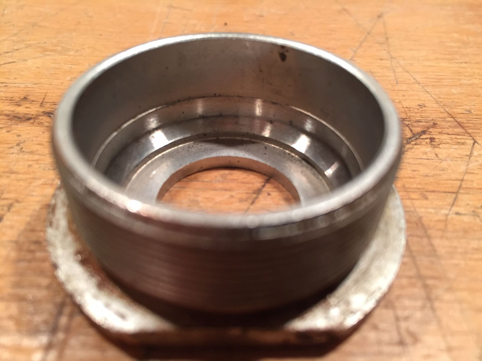

Die Lagerschale habe ich schon grob gereinigt, die Lauffläche ist okay, sie sieht aber leider äußerlich nicht so prall aus:
Anhang anzeigen 410139 Anhang anzeigen 410140 Anhang anzeigen 410141

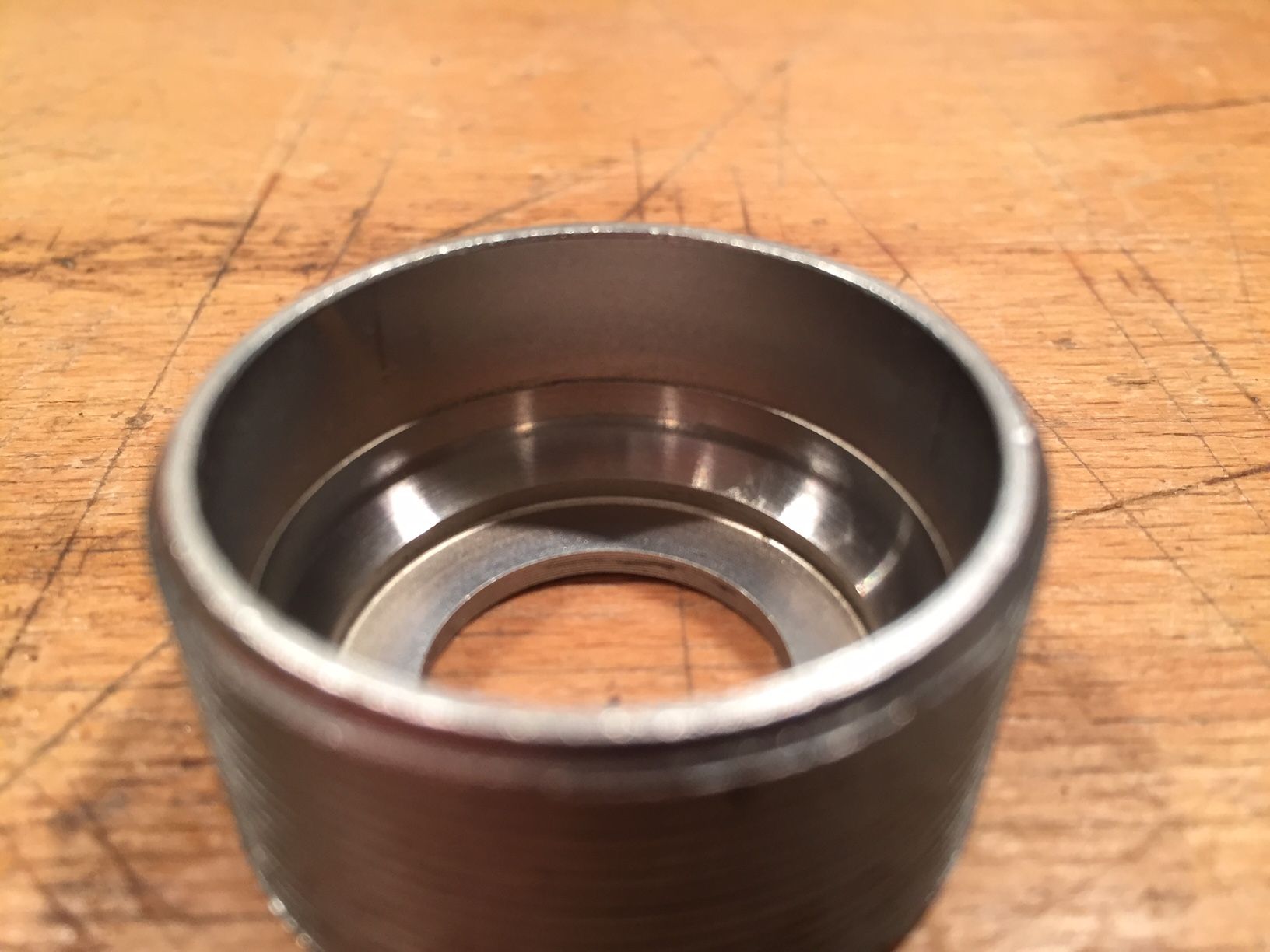

links ist das schon ganz ähnlich:
Anhang anzeigen 410136 Anhang anzeigen 410137

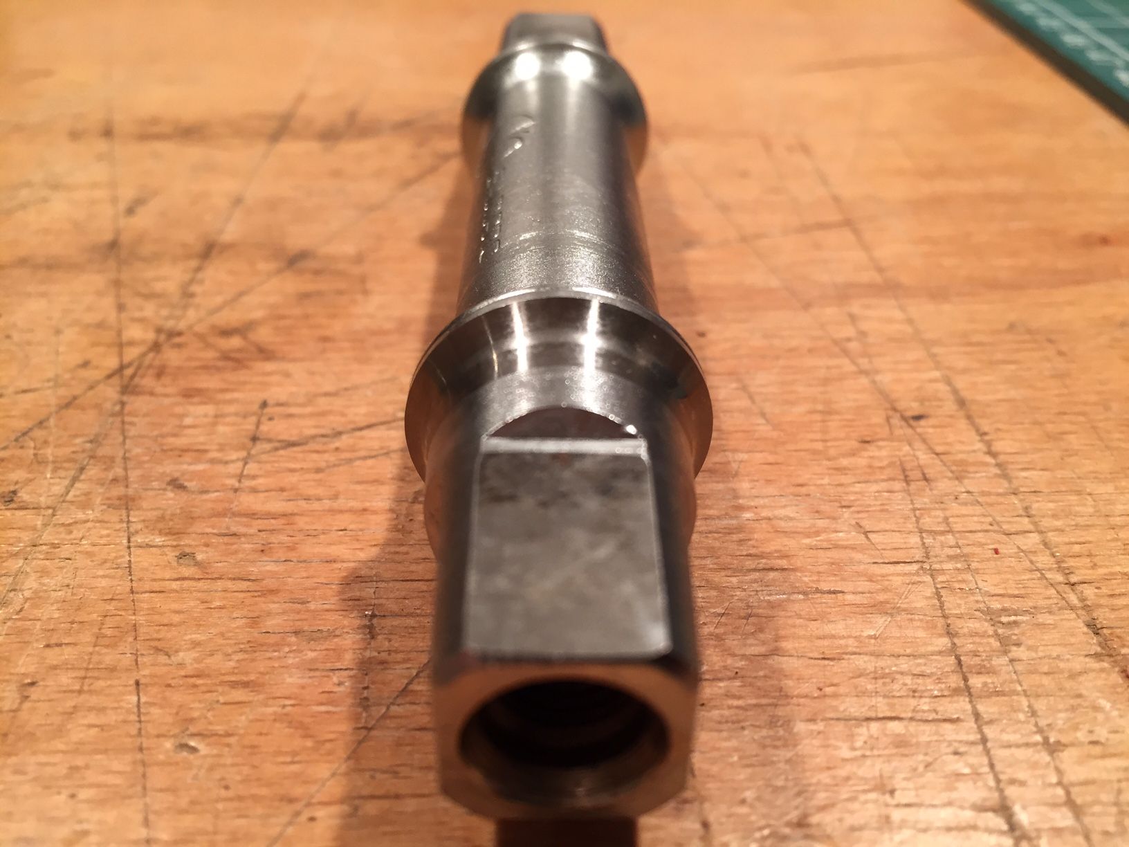

Bei der Welle bin ich mir aber nicht so sicher, ob sich die Kugeln da nicht doch zu sehr eingegraben haben. Was meint ihr?
(Ich sehe grad: Ist nicht ganz scharf geworden das Bild. Die Kerbe ist umlaufend ohne zusätzliche Dellen - wirkt auf dem Bild so wegen der Reflexionen).

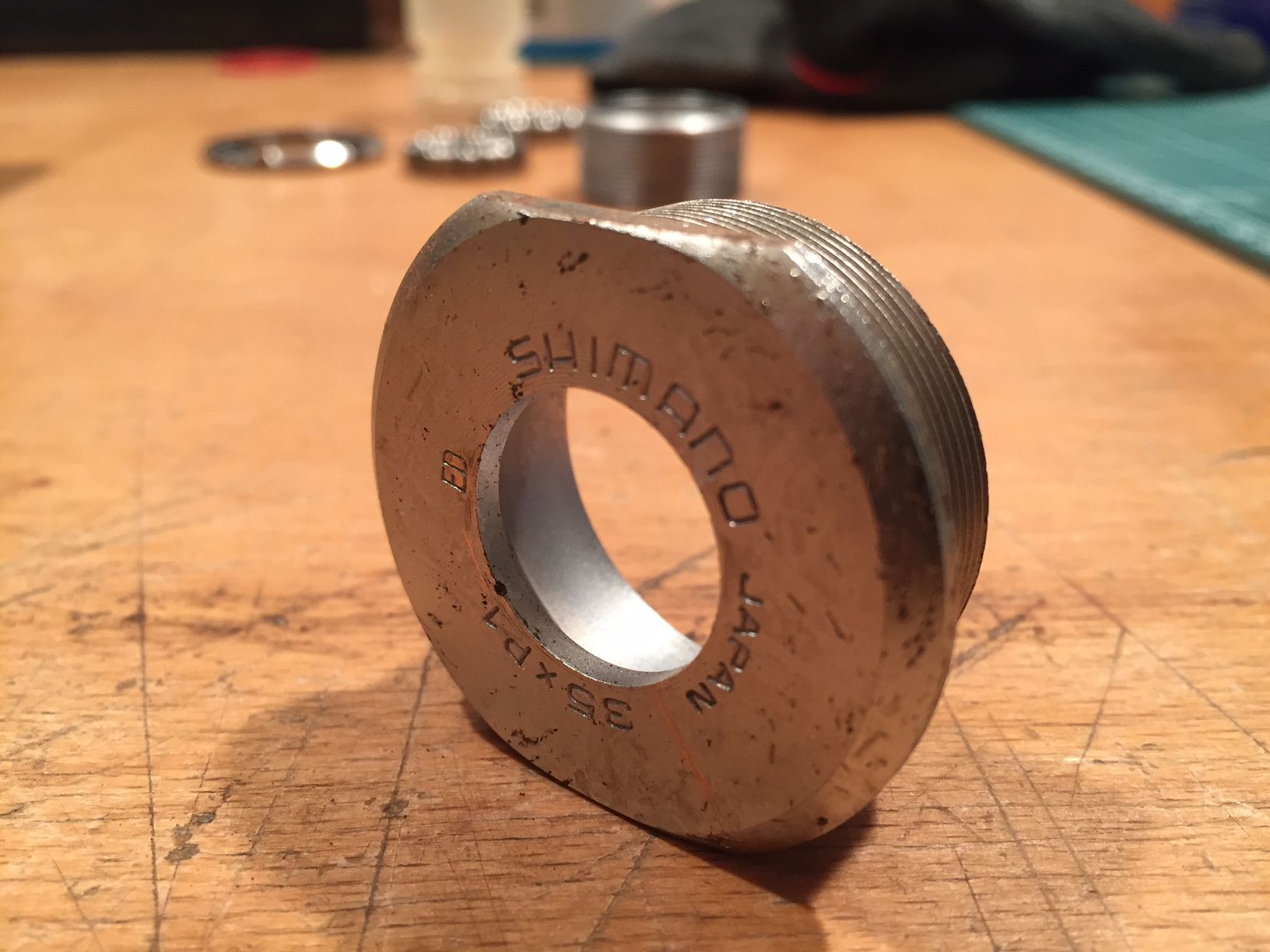

So, der letzte Schmodder ist raus. Probehalber mal versucht wie sich die Schale jetzt reindrehen lässt: Immer noch ziemlich rau… Hier hat nicht zufällig jemand aus Nähe Würzburg einen Schneideisensatz für Schweizer Lager? Oder irgendjemand in Deutschland? o_O Irgendwer? :rolleyes:

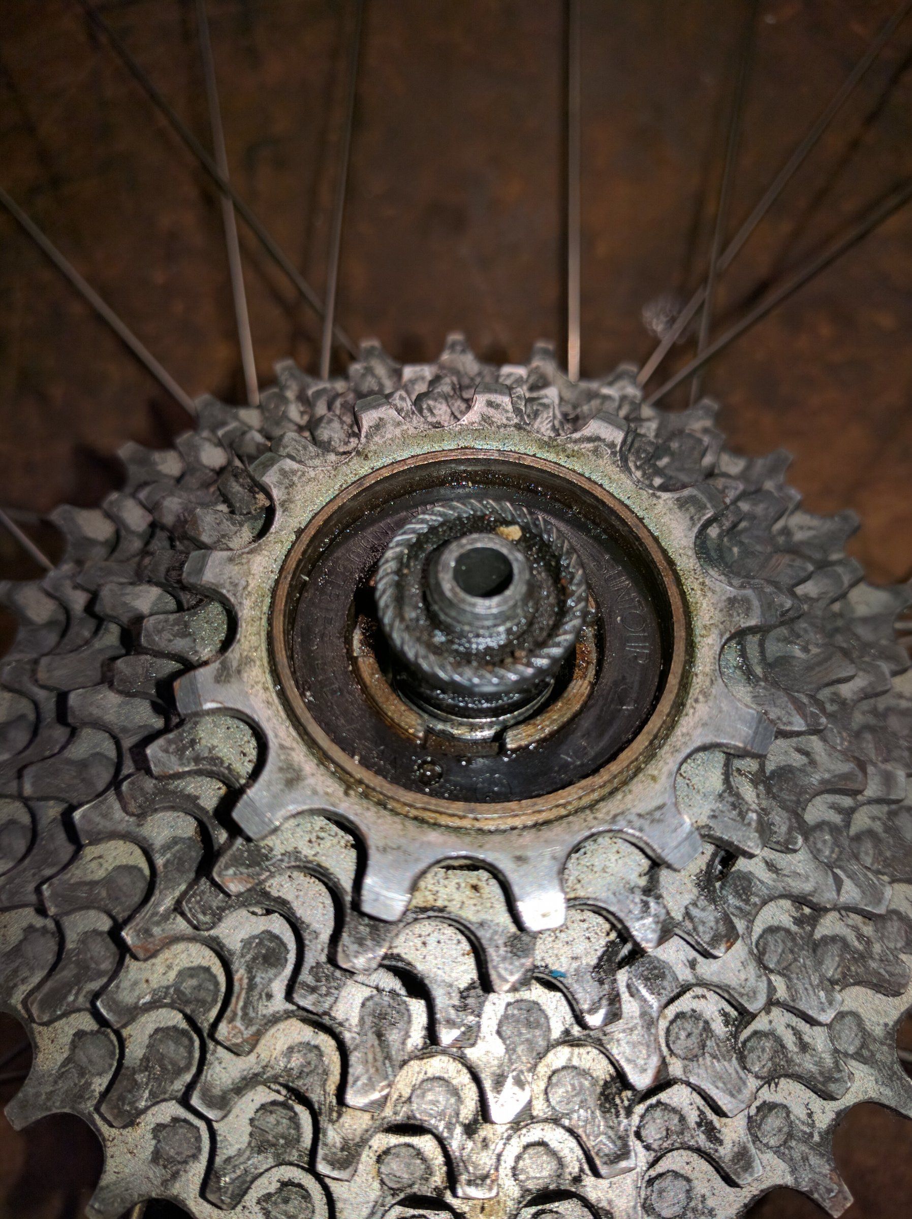

Hallo Leute, wie bekomme ich das diese Suntour (alpha?) Kassette runter. Den Schlüssel habe ich.
Muss ich da gegenhalten mit der kettenpeitsche?

Das ist keine Kassette sondern ein Schraubkranz der direkt auf die Nabe geschraubt wird.
Den passenden vier Nutenabzieher aufsetzen, am Besten mit nem Schnellspanner gegen Abrutschen sichern.
Dann mit dem passenden Schlüssel gegen den Uhrzeigersinn aufdrehen.
Das kann so schwergängig sein das mal einen großen Schlüssel (ich verwende ne riesen Ratsche) braucht.
Alternativ kann man den Abzieher auch in einem Schraubstock einspannen und dann am Rad drehen.
Noch Fragen Kienzle?

Vielen Dank! Hat geklappt. Bei so schneller Hilfe ist man doch immer froh dieses Forum zu haben.
Der Abend ist gerettet :)
