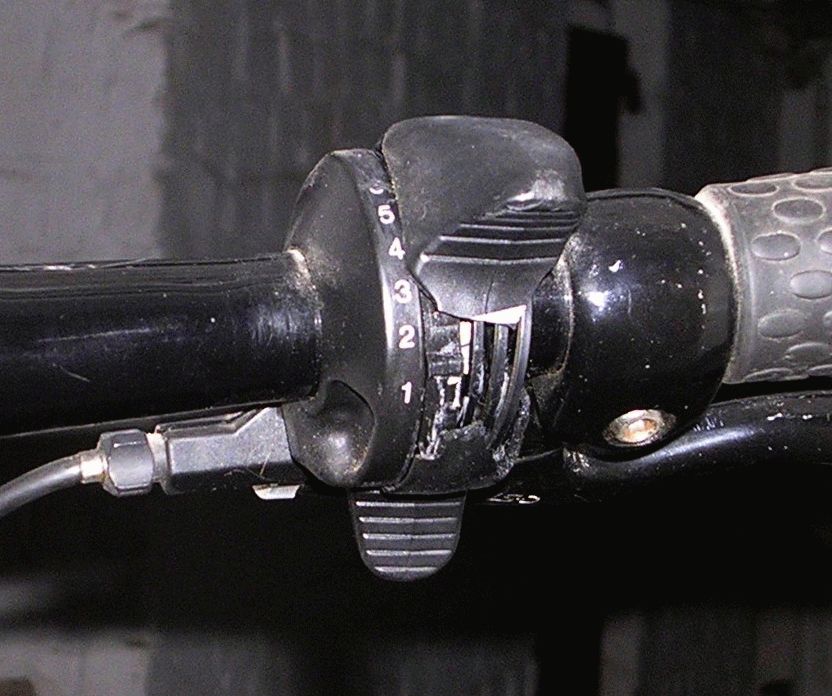

Ich habe hier eine Patientin mit gebrochenem Aris Twist Ring, 7-fach. Bevor ich lange rumprobier, frag ich hier ob jemand weiss, welche Daumenschalthebel ich da als Ersatz nehmen kann? Shimano SIS, Suntour? Muss indexiert sein, zur Not ersetze ich das Schaltwerk mit.
Bin in keinem MTB-Forum, sorry für's 1/2 OT (nicht zu verwechseln mit OS/2 ;) )
Shimano/Shimanokompatibel sollte passen. Suntour hingegen nur mit geänderter Zugklemmung, wird dann auch recht schwergängig.

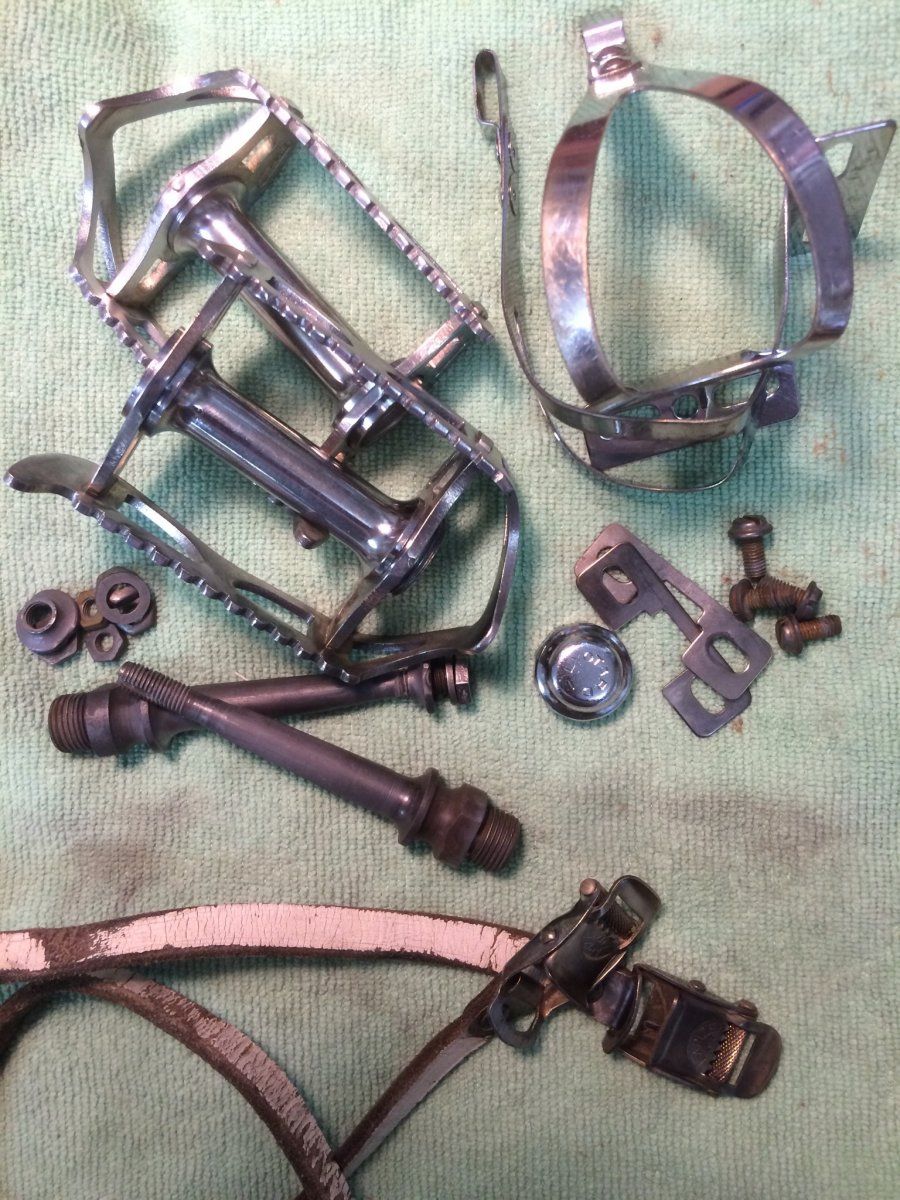

Waschbenzin/ WD40 und feinste Stahlwolle (0000) für allen Altölschmier und Asphaltbapp - dann Dremel mit Pinselbürste für Muffenaussparungen der Nervex. Polierpaste, dann Lackpolitur für stark verwitterte Lacke mit elektrischer Polierscheibe. Das ganze nochmal, weil dann erst sichtbar ist wo's noch fehlt. Dann Hartwachs für Autolacke. Nach meiner Erfahrung sind die alle ziemlich gleich gut!
An dem weißen Lack ist der Effekt im Kunstlicht nicht gut zu sehen. Dunkle Lacke sind dankbarer!
Aller Chrom am Rahmen und sonstwo läßt sich ebenfalls mit dem Dremel und Messingbürsten vorbehandeln. Danach Chrompolitur. Das geht auch mit jeder verchromten Schraube, den Oberrohr- und sonstigen Schellen!
Selbst die Lapize-Riemen haben mit viel Lederfett überlebt. Immerhin seit 1968!
Gummihandschiuhe nicht vergessen - der Polierstaub geht in jede Hautfalte!

Danke für den Tip. aber oregenoooler Ersatz muß nicht sein und außerdem muß es schnell gehen. Shimano 7-fach Daumenschalthebel müsste ich noch haben, falls nicht melde ich mich nochmal.
Den linken Aris Twist Ring würde ich dann auch tauschen, vielleicht kann ich ja mal jemandem damit weiter helfen.
Und in jedes Lungenbläschen , also Staubmaske aufsetzen .....:eek:
@Flat Eric da hast Du natürlich Recht und klugerweise eine Brille, wenn nicht sowieso getragen, denn die Messingbürsten schmeißen mit Drahtstücken!
Das ist dann aber ganz korrekt und nur noch die Arbeitsschuhe mit Stahlkappen fehlen :rolleyes: Ach so - bitte bei drehenden Werkzeugen keine Ringe tragen. So ein Finger ist schnell ab!
Gefahr lauert überall... :D ..und Vorsicht ist bekanntlich die Mutter der Porzellankiste:p!

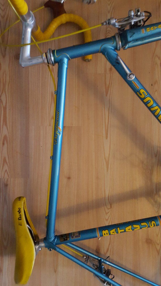

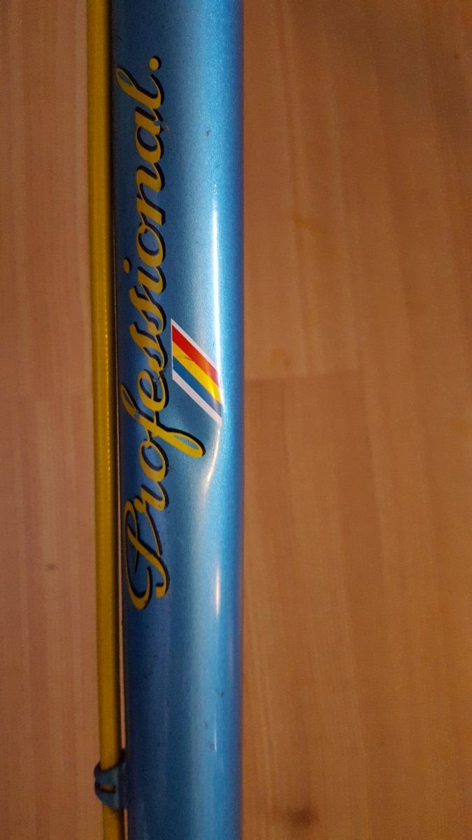

Ich habe hier einen Batavus professional Rahmen und mir ist leider der Rahmen gegen eine Kante gefallen. Das Rohr ist immer noch gerade aber hat leider eine Delle. Ist er jetzt hinüber oder kann man ihn noch retten?
Anhang anzeigen 340279 Anhang anzeigen 340280
Einfach fahren, von der Stabilität her kein Problem. Wenn die Beule weg soll geht das nur mit Neulack: aufwerfungen um die Delle glätten mit Schraubstock und zwei halbrund- Schalen, Delle mit Spachtel füllen, lackieren.
