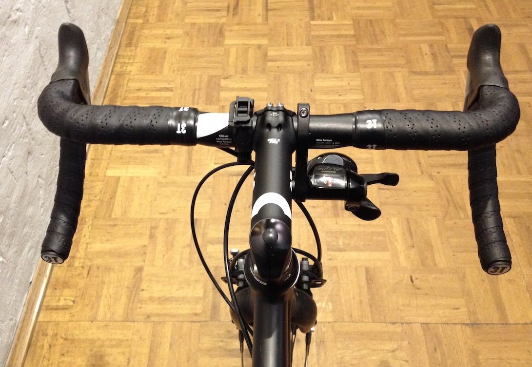

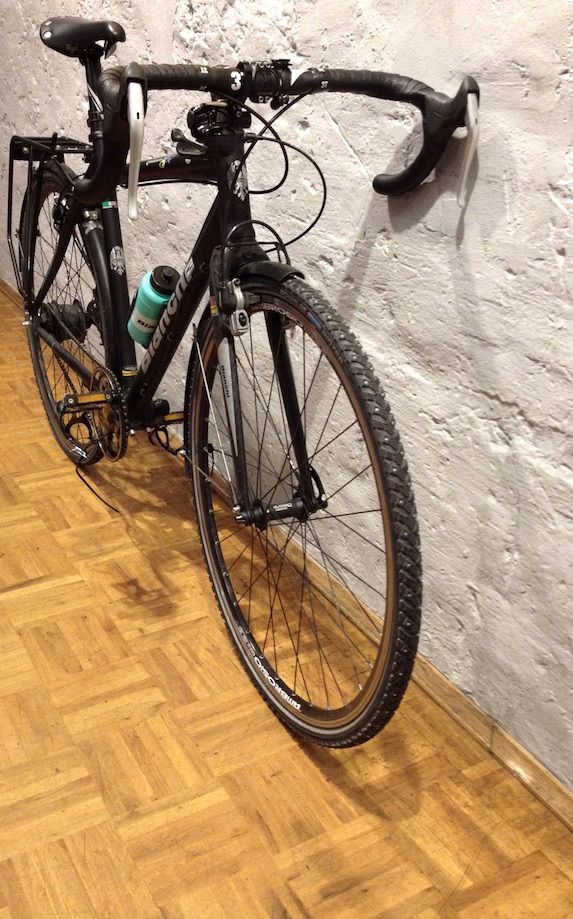

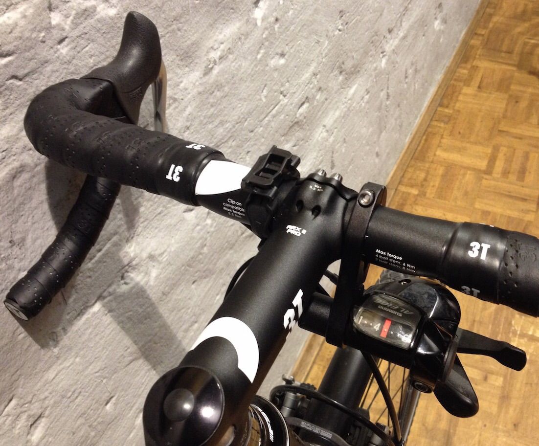

Hallo.
Den Umbau habe ich nun beendet. Bin mehr als froh. Wirklich toll ist es geworden.
Aber bevor ich wieder ins Schwärmen gerate, hier ein paar knappe Zeilen:
HS77 Griffe, 3T Ergonova Pro Lenker 46cm, 3 T Ergonova Arx II 17° 120mm Vorbau, Mounty Special Space Bar Adapter zur Montage des Schalthebels (Alfine 8), 3T Lenkerband.
Die Gänge lassen sich gut schalten. Auch mit dicken Handschuhen.
Der Lenker ist klasse, passt super zu meiner Haltung, das Rad fährt sich richtig gut.
Ich fahre sonst 40cm breite Lenker, hier habe ich einen 46cm breiten genommen, dachte es passt besser zum Charakter des Fahrrads. Hat sich betätigt, Handling ist gut in der Stadt und die Haltung ist etwas entspannter.
Bremsen sind super, da hat sich durch die anderen Griffe nichts geändert.
Danke für die Aufmerksamkeit.
