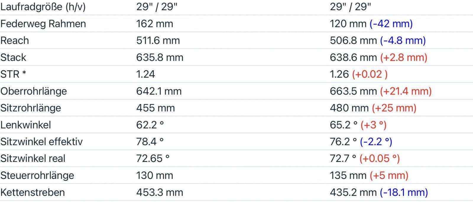

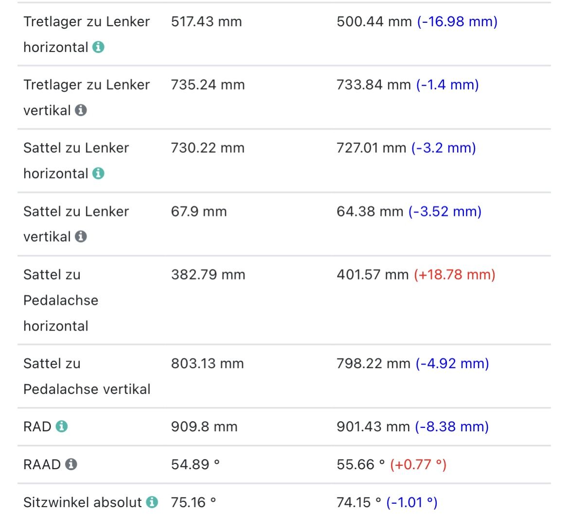

Da habe ich mich seit 2019 zumindest nach und nach zu längeren Reach werten „hoch“ gearbeitet. Da ich es immer gewohnt war sehr kompakt zu sitzen hat das ein paar Iterationsschritte benötigt.
So bin ich inzwischen vor allem durch bike-stats und meine eigenen Erfahrungen dazu gelangt dass ich neue bikes recht schnell passend einstellen kann und nun bikes mit etwa 510mm reach und ca 635-640mm Stack fahre.
Generell lieber flache Front, also keine Spacer Türme sondern Vorbau direkt auf dem Steuersatz. Sitzhöhe 820mm.
Meine beiden aktuellen Bikes:
