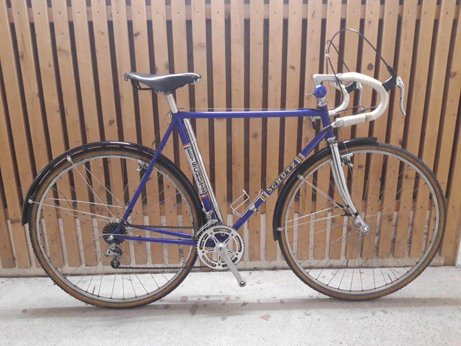

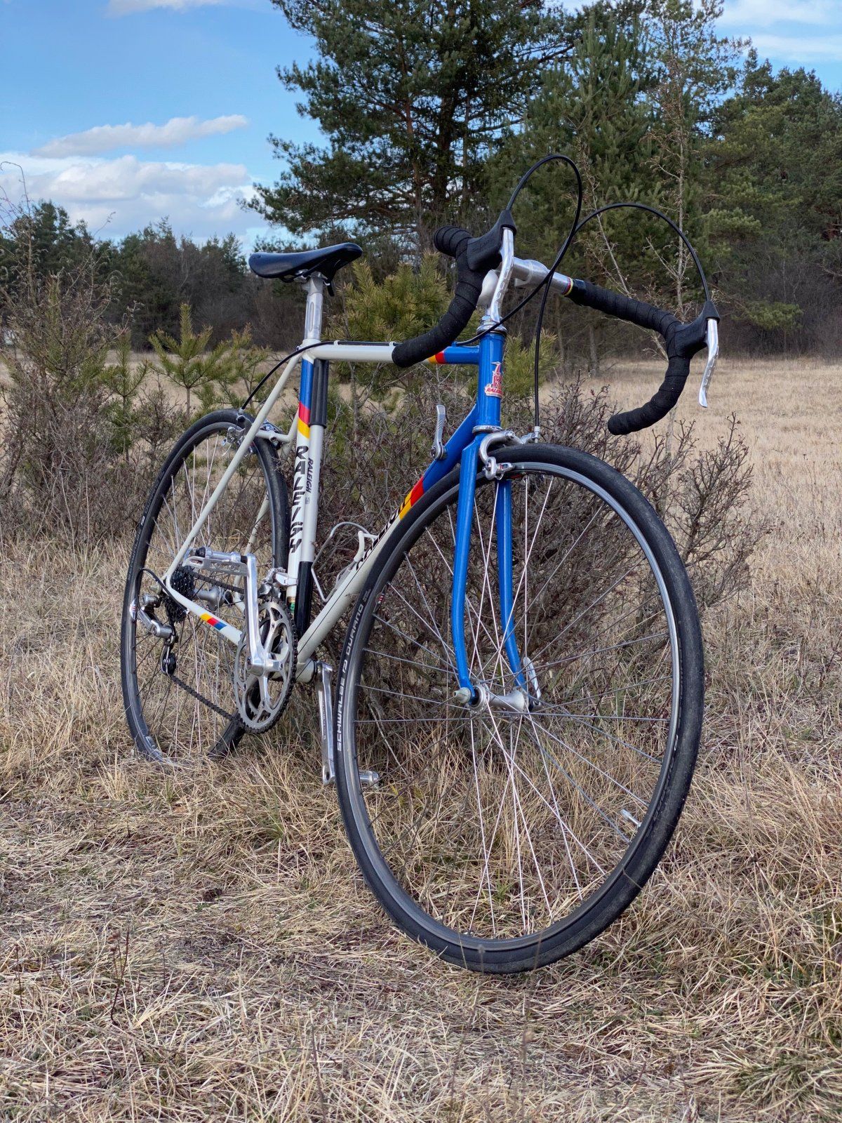

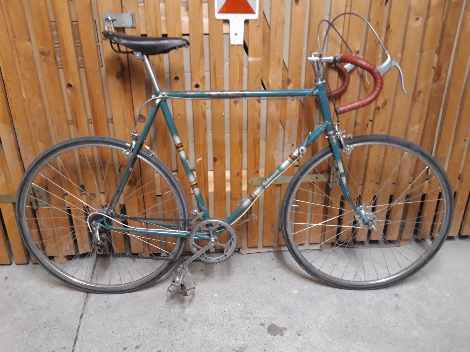

Hallo Tobias, du solltest erst mal herausfinden welche Rahmengröße du benötigst.
Von dem PÖSCHO Rad würd ich die Finger lassen, schon wegen der Stahlfelgen und der doch sehr einfachen Ausstattung.
Das BIANSCHI ist Generalüberholt und von einem Händler, da kann man das schon machen. Der Rahmen hat kein Schaltauge, das ist ein Zeichen für was einfaches.
Du kannst dich auch auf deine 74 er VESPA schwingen und bei mir, in München Pasing vorbeidüsen. Weil ich beim umziehen bin und da dürfen einige RR gehen, ein paar Bilders hänge ich mal an.
MfG Jens
