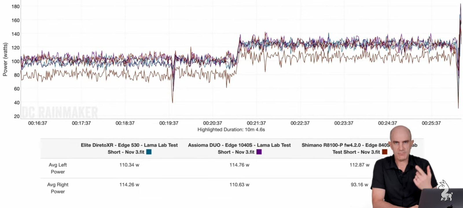

(5) Shimano selbst kriegt keine vernünftige Leistung an ihren rechten Kurbeln gemessen, siehe z.b
Z.b über 10% Abweichungen Shimano Kurbel (nur rechte daten falsch) vs. Garmin oder Assioma Pedale.
Genau aus diesen Gründen habe ich die Fragen gestellt nach Erfahrungen mit beidseitigen Inpeak PM an der GRX810 Kurbel. Und daher auch meine Aussage, entweder beidseitig richtig messen oder gar nicht.
