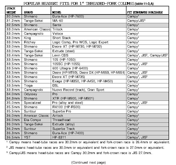

Die Liste gibt es hier irgendwo im Forum die Frage nach kurzen 1" Steuersatz wurde schon öfter gestellt.
Bei Campa musst du aber aufpassen, weil es jeweils verschiedene Bauhöhen bei den Gruppen-Modellen gab.
Ich persönlich finde, dass der Tange Seiki Falcon FL250 mit 35,3 mm meistens auf kurze Gabelschäfte passt. Er ist sehr leicht und sieht klassisch neutral aus. Aber wenn der aktuelle Record 1" mit 36,5 nicht passt und noch 5 mm fehlen wird der Tange auch nicht passen.
Oder hast du den Campagnolo HS-01OR, Record mit 41,5 mm?

Danke!
Die Tabellen sind auf jeden Fall mal sehr interessant!
Das gibt Hoffnung, fündig zu werden. Die Suche bei den "einschlägigen Bekannten" nach aktuell verfügbaren 1" Steuersätzen war ziemlich ernüchternd: Alles wie der Record oder noch höher (FSA, Stronglight, Tange, Chris King...)

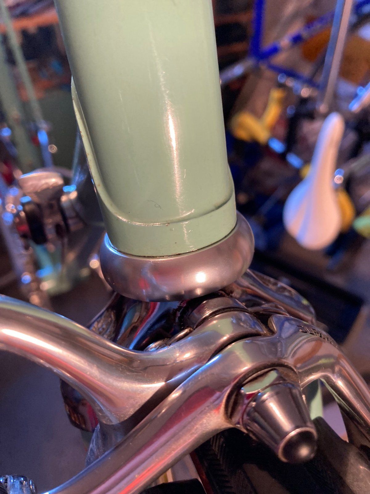

Hab mir gestern endlich mal einen Ruck gegeben das Bianchi auf Stand zu bringen:
Absolut passenden Nagellack gefunden (Dank an @Heidewitzka! ) um an den Sitzstreben mal ein paar Lackabplatzer in der Grundierung zu kaschieren:

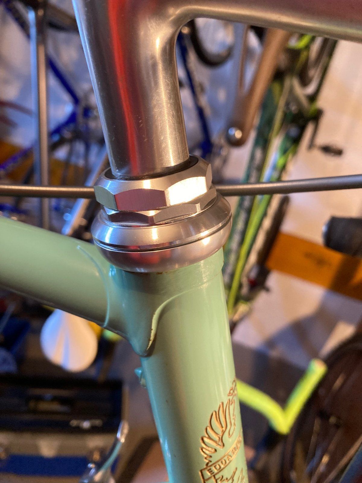

Nach großer Überwindung den elendig rastenden 600er Steuersatz (hatte schon die Kugelkäfige entfernt und maximal viele lose Kugeln aufgefüllt) ausgebaut und einen Tange Steuersatz mit Cartridge Lagereinheiten verbaut.
Die Nasenscheibe zwischen den beiden Muttern habe ich weggelassen, das brachte 2mm weniger Bauhöhe und dann passte das mit den verbleibenden Gewindegängen für die Kontermutter noch sehr gut. Mal schauen ob es sich im Betrieb evtl. wieder losrüttelt:
